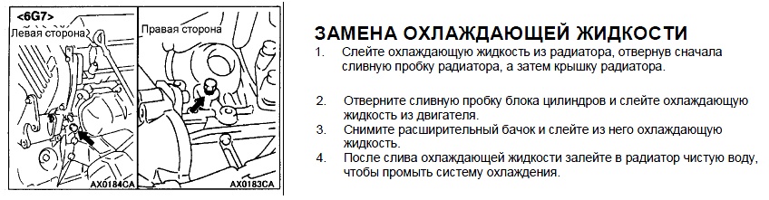

И всётаки подскажите (а лучше фото), сливной пробки на блоке и на сколько трудно к ней долезть
MONTERO III LTD 2000г. 3.5 + гбо
- hc2hunter
- Сообщения: 7284
- Двигатель:: 6G74 MPI
- Откуда: Смоленск
- Благодарил (а): 492 раза
- Поблагодарили: 468 раз
Re: Помогите... Греется, небольшая пробка и °C вверх.
да что ж такое...
прям экстримизм... вынь ему и покаж...
