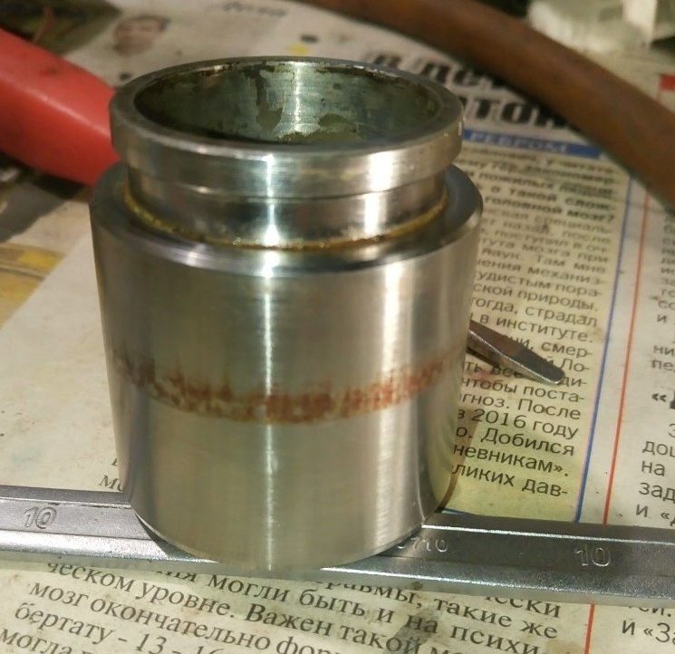

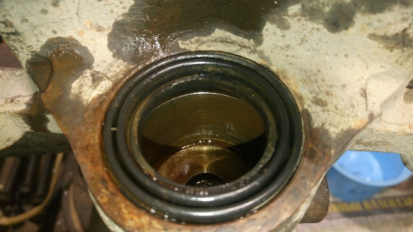

В сухом остатке, что имеем:
На поршне рыжие отметины полосой по кругу...
Ржавчина? - ХЗ, непонятно.
НО, в самом цилиндре- явно ржавчина
Вот тебе и нержавека!

dvm99 писал(а): Вот тебе и нержавека!
Валентный ряд вспоминай. Школьный курс химии... :*YES*:
С нержой то всë хорошо, это с остальным - плохо ::-D: всё точно так, как и должно быть. Если собрать правильно, то подобного не будет очень долго. :;-):

Chumahod писал(а): Валентный ряд вспоминай.
Паш, не валентный, а водородный! :) (у меня пятёрка по химии была)
Но, понятно, о чём ты.
Дык ведь ездеют, судя по откликам...
У меня сделали прям по ММС-оскому поршню один-в один по размерам, но, drcham как-то писал, что нужно на десяточку убавить диаметр от оригинала.
Возможно, в этом косяк...

dvm99 писал(а): Дык ведь ездеют, судя по откликам...
Правильно. Мне например, аж на 9 лет до переборки хватило. И если б смазка в пластилин не превратилась, ещё бы ездил :*YES*:
Почему то мало кто мажет поверхность цилиндра и канавку под резинки. А надо бы, очень тонким слоем... ::-X:
А с 0,1мм... Ну при очистке чуть подпили "бортик" бормашинкой, то на то и выйдет

Chumahod писал(а): Почему то мало кто мажет поверхность цилиндра и канавку под резинки. А надо бы, очень тонким слоем...
Я купил ММС-овские ремкомплекты резинок и делал всё по мануалу.
Первая засада, что пакетика оранжевой смазки маловато на весь суппорт, приходилось экономить.
Вторая засада- по мануалу тело цилиндра, резинка цилиндра и поршень мажутся ТЖ.
Кстати, китайские суппорта, на удивление, были ооочень хорошо помазаны, аж выпирало изо всех щелей :) , и цилиндры, и пальцы.
И смазка какая-то похожая, но белая.
Но я её убрал, чёрт его знает, чего ожидать, заменил на тоётовскую розовую. Поршень тоже намазал.
lesnik5000 писал(а): Значит и не держался особо Ручки напрячь надо было
Зубы... ::-D:
Как ухватить-то? Я сварочным зажимом пробовал, срывается!
Вот ума- под резинку брызнуть, сразу не хватило. Именно это сработало.

dvm99 писал(а): Первая засада, что пакетика оранжевой смазки маловато на весь суппорт, приходилось экономить.
Плюнь ты в этот мануал и закрой его! ::-D: У тебя по мануалу поршень - из нержавейки?))
Мазать надо исходя из знаний не только химии, но и физики. Твоя задача: при нержавеющем поршне снизить до минимума площадь "химического" контакта жижи между разными сплавами. Смазка прекрасно с этим справляется, причём не растворяясь в тормозухе. Так же прям пальцами смазкой обязательно мацаешь и резинки. Еле заметного токого глянцевого слоя достаточно :*YES*:
P. S. И эта, я хз куда вы там столько смазки кладëте, но мне на 2 задних суппорта хватает одного оригинального пакетика... :*DONT_KNOW*: на передние - таки да, пакетик уходит практически весь
