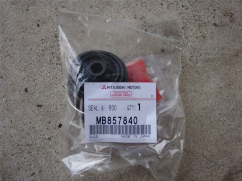

Извиняюсь, влезу заодно
А никто номерок резиновых пыльников направляющих переднего суппорта не подскажет?

Они только комплектом идут (сразу все резинки на один супорт).Вадим-52 писал(а):Извиняюсь, влезу заодно![]()
Возможно торговцы полиуретаном отдельно продают.
Опыт показывает, что себе дешевле сразу все и поменять.
Перед заказом посмотрите какие суппорта стоят, одно или двух поршневые.

Вина при себе нет.drcham писал(а):вин давай
П2 93г. 6Г72 5дв.
Суппорта двух поршневые. А комплекта резинок есть номерок?Поджарый писал(а):Они только комплектом идут (сразу все резинки на один супорт).Вадим-52 писал(а):Извиняюсь, влезу заодно![]()

Комплект для одного супорта на фото.Вадим-52 писал(а):Вина при себе нет.drcham писал(а):вин давай
П2 93г. 6Г72 5дв.Суппорта двух поршневые. А комплекта резинок есть номерок?Поджарый писал(а):Они только комплектом идут (сразу все резинки на один супорт).Вадим-52 писал(а):Извиняюсь, влезу заодно![]()

Поджарый, спасибо!

1. MB618227 PIN,FR BRAKE GUIDE,M15 переводится как ШТИФТ, ПЕР ТОРМОЗА ВЕДУЩИЙ М15
MB618228 PIN,FR BRAKE LOCK,M15 переводится как ШТИФТ, ПЕР ТОРМОЗА ЗАМЫКАЮЩИЙ М15
2. Например: MB858404 CALIPER KIT,FR BRAKE,LH переводится как СУППОРТ КОМПЛЕКТНЫЙ, ПЕР ТОРМОЗНОЙ, ЛЕВ
Все что на фото производитель и называет суппорт...
Цитата из описания:
Тормозной суппорт с плавающей скобой
Тормозные механизмы этого типа отличаются от фиксированных тем, что на одной стороне колодка постоянно находится на одном месте. Суппорт с плавающей скобой состоит из кронштейна и корпуса цилиндра, закрепленного с внутренней стороны колеса. В корпусе цилиндра установлен один (реже два) поршень. При торможении поршень надавливает на вторую колодку, находящуюся перед ним. Таким образом, сначала начинает двигаться колодка, а когда она прижимается к плоскости диска, плавающая скоба суппорта начинает перемещаться навстречу поршню по направляющим пальцам, в результате чего к тормозному диску прижимается вторая, внешняя колодка.
Поэтому если не нравиться обобщенное понятие суппорт, то допустимо уточнять не в скобе, а в кронштейне.
- Вложения
- супорт.jpg (5.56 КБ) 7010 просмотров
