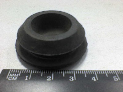

поискал на днях заглушки. продаются только комплектом на всё днище (кстати, что-то их там дофига...) и все они круглые. т.е., из этого комплекта заглушки подходят только на трубу поперечную, что над задним колесом?Пастор писал(а): большие отверстия заглушки днища от ваз-2109 маркировка Р-3.подходят как родные.стоят 26 рублей штука

самые большие не подходят никуда.завтра попробую фото тебе сделатьМДМ писал(а):поискал на днях заглушки. продаются только комплектом на всё днище (кстати, что-то их там дофига...) и все они круглые. т.е., из этого комплекта заглушки подходят только на трубу поперечную, что над задним колесом?Пастор писал(а): большие отверстия заглушки днища от ваз-2109 маркировка Р-3.подходят как родные.стоят 26 рублей штука

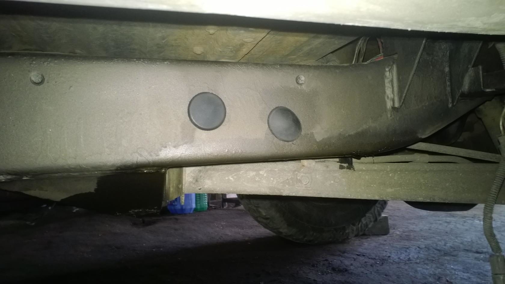

в овальные запихал те же заглушки.держатся плотно.у нас в городе на авторынке брал их 15 штук по 30 рублей.ЗАГЛУШКА Р-3 днища ваз 2108.брал поштучно

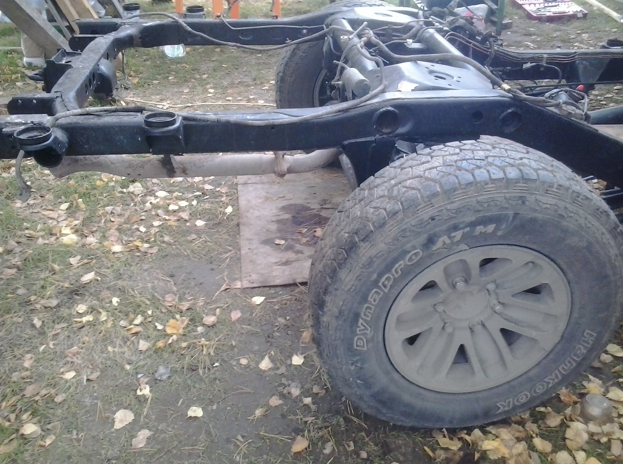

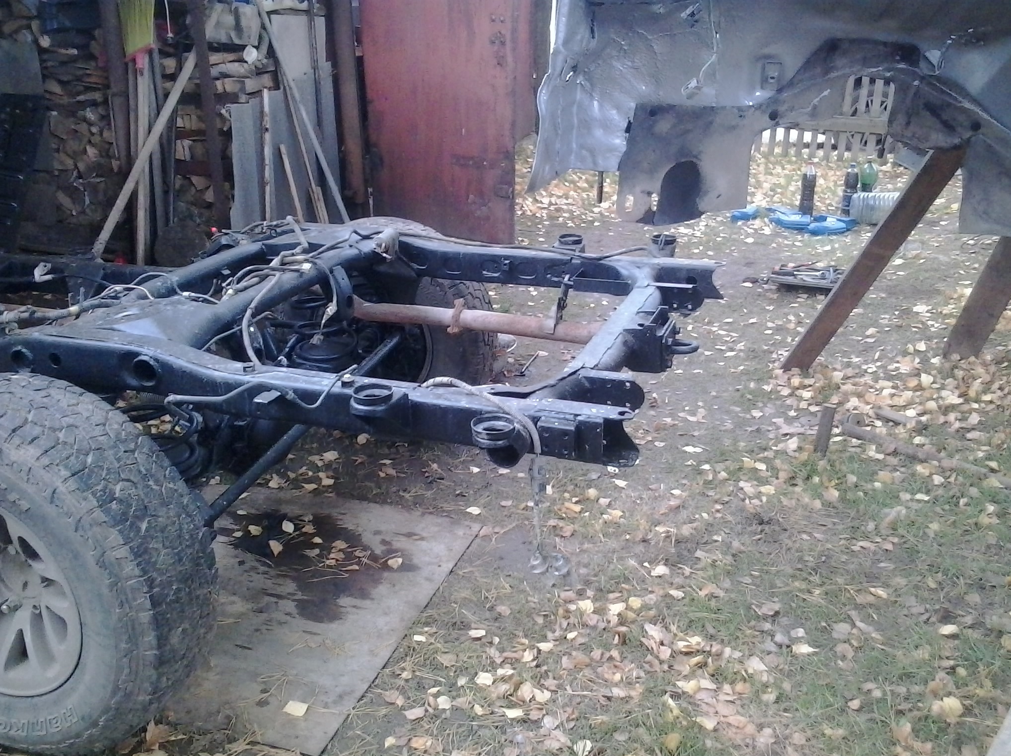

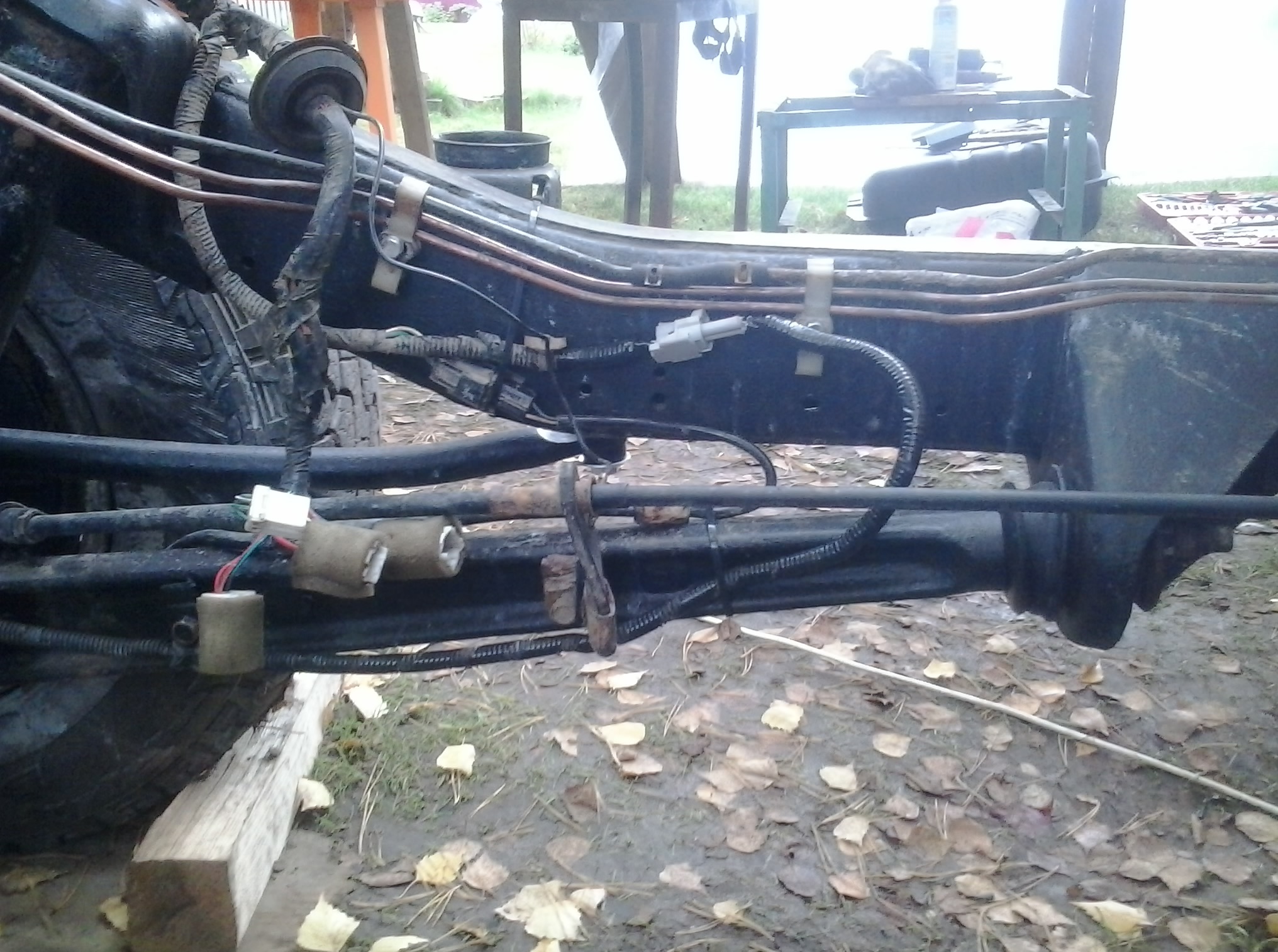

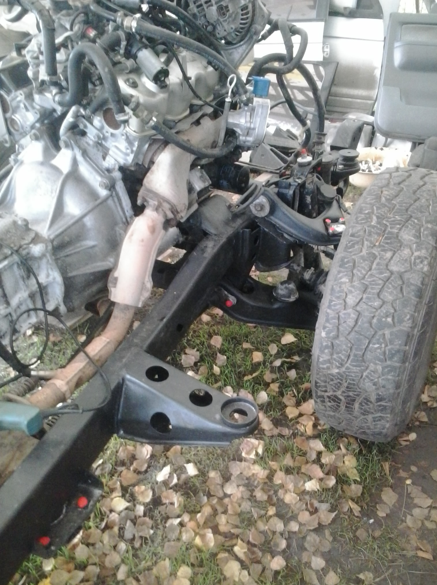

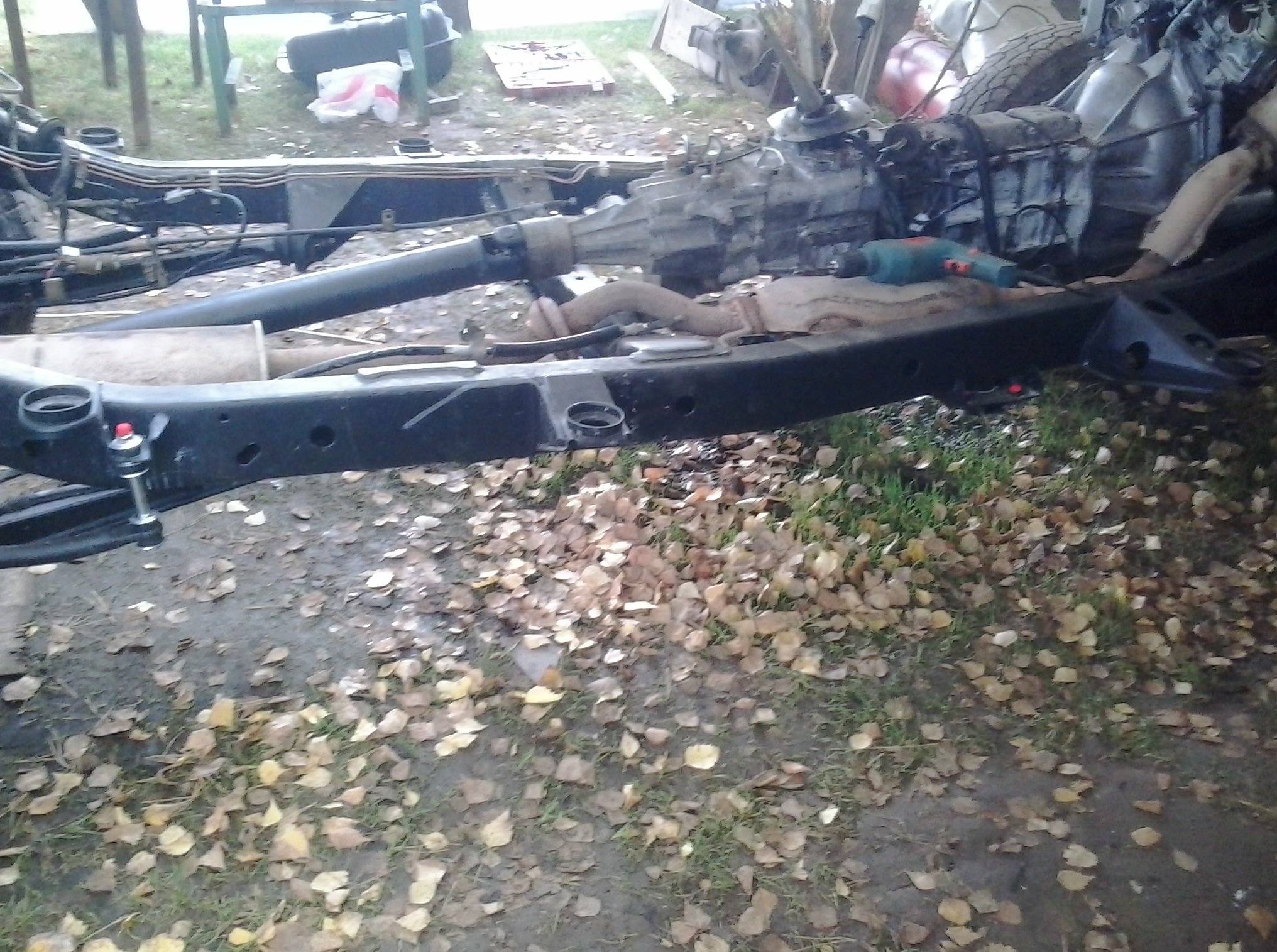

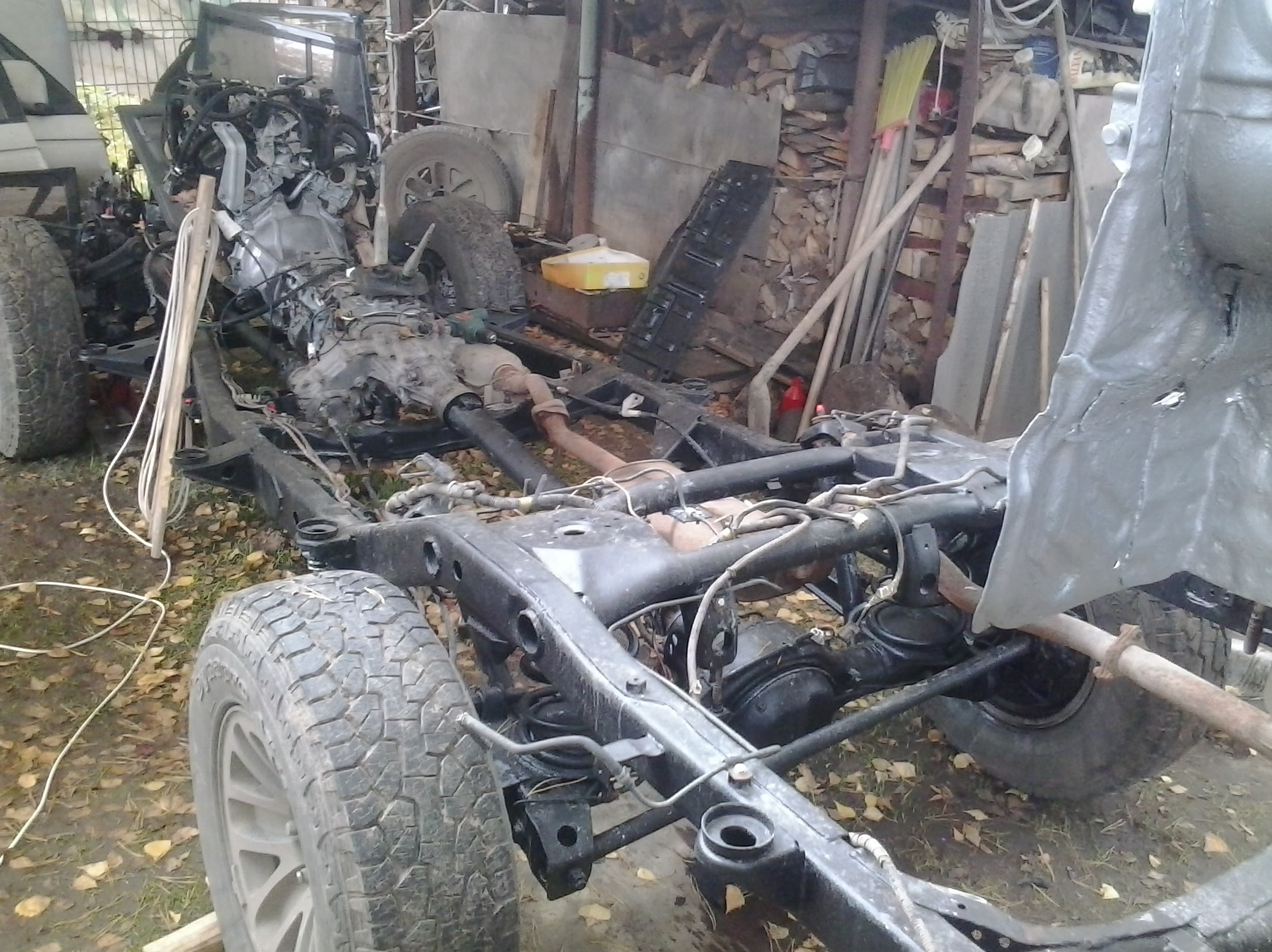

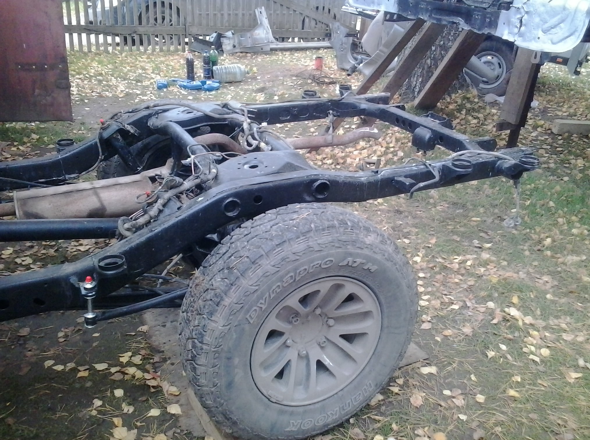

смотри фото, где рама лежит на "столе". сначала я его выставил по горизонтам, а потом на этом деле раму подгонял. соединили со щелью около 2-3 мм. вставляли "щуп" в виде отвертки. зазор везде был одинаковый. даже если и ушли куда-то на мм, то ты это даже не заметишь, если попытаешься меня обогнать. я буду ехать прямо, ровно и быстрей.mixan-74 писал(а):Дим здравствуй ! хорошим делом занялся ! хотел спросить, как геометрию рамы соблюдал при сварке и.т.д. или там сложностей небыло ,чтобы в дальнейшем резину не (жрало ) спасибо !
а вот передним колесам отчего-то после пересадки схождение прописано. они даже на глаз буквой V стоят. про развал пока не скажу. и такой момент: торсионы закрутил примерно на 1 см меньше, чем было, но до сих пор верхние отбойники на рычагах (нет салона и дверей, б/бака).

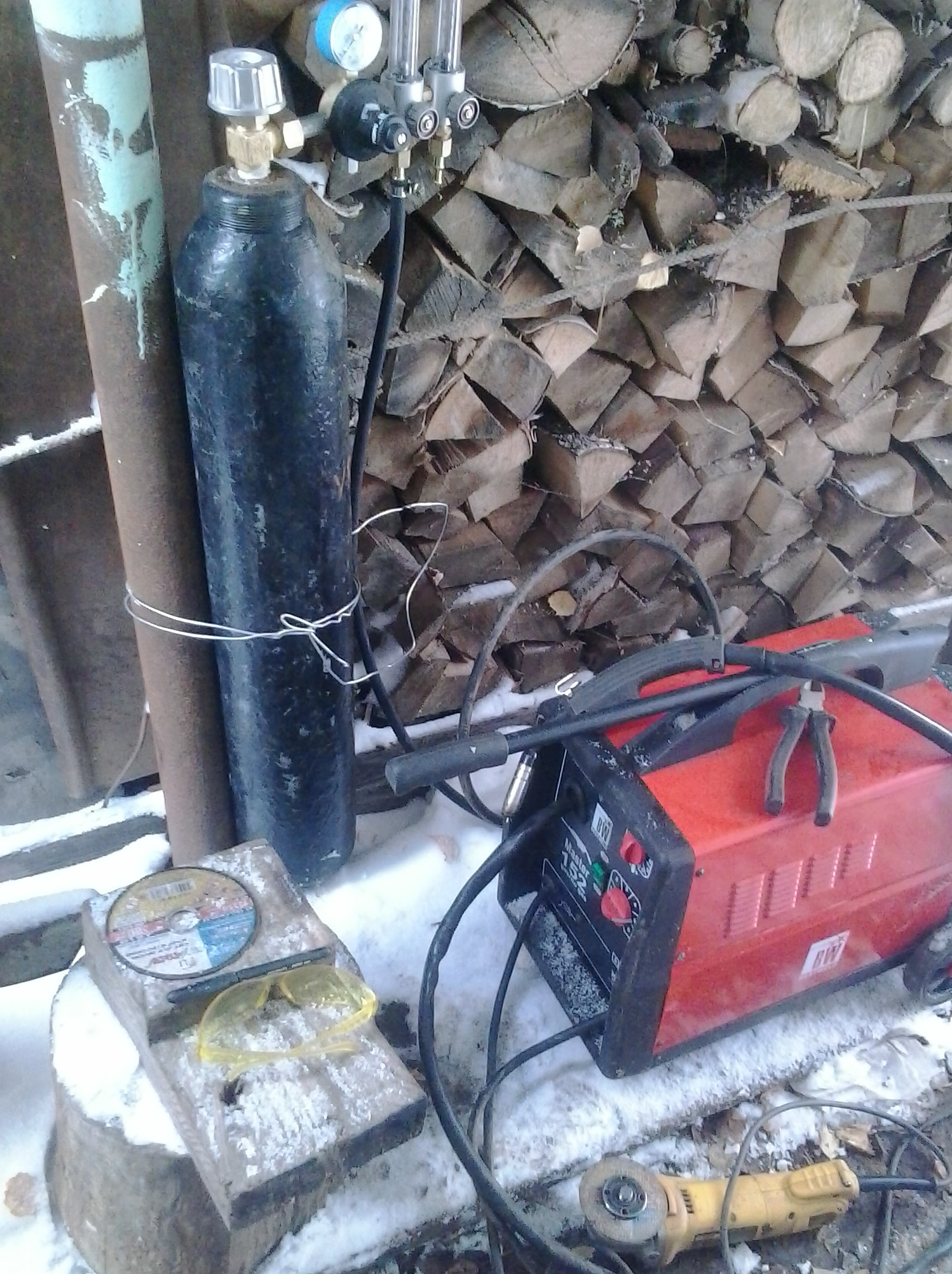

Re: Замена рамы и порогов Pajero-2 V43

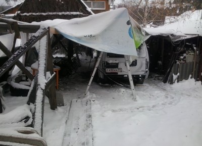

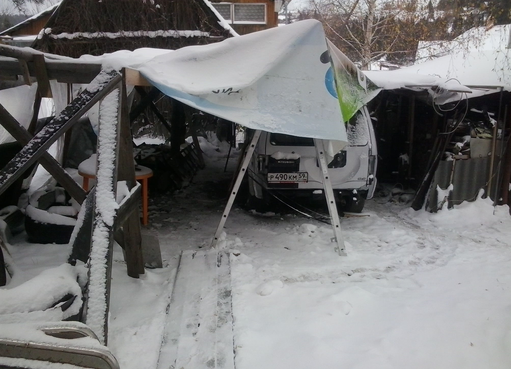

вот так под снегом продолжал ремонт

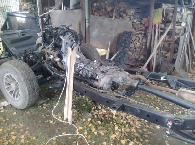

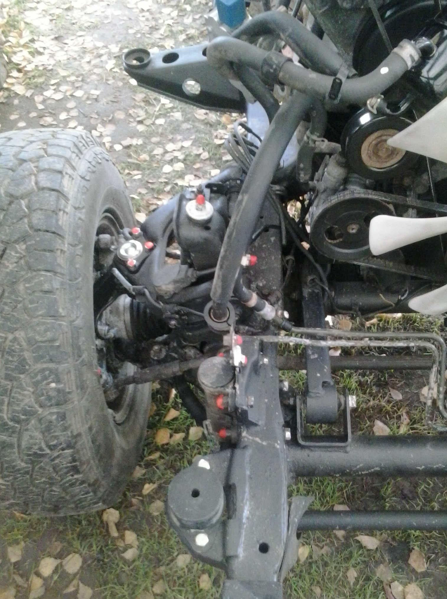

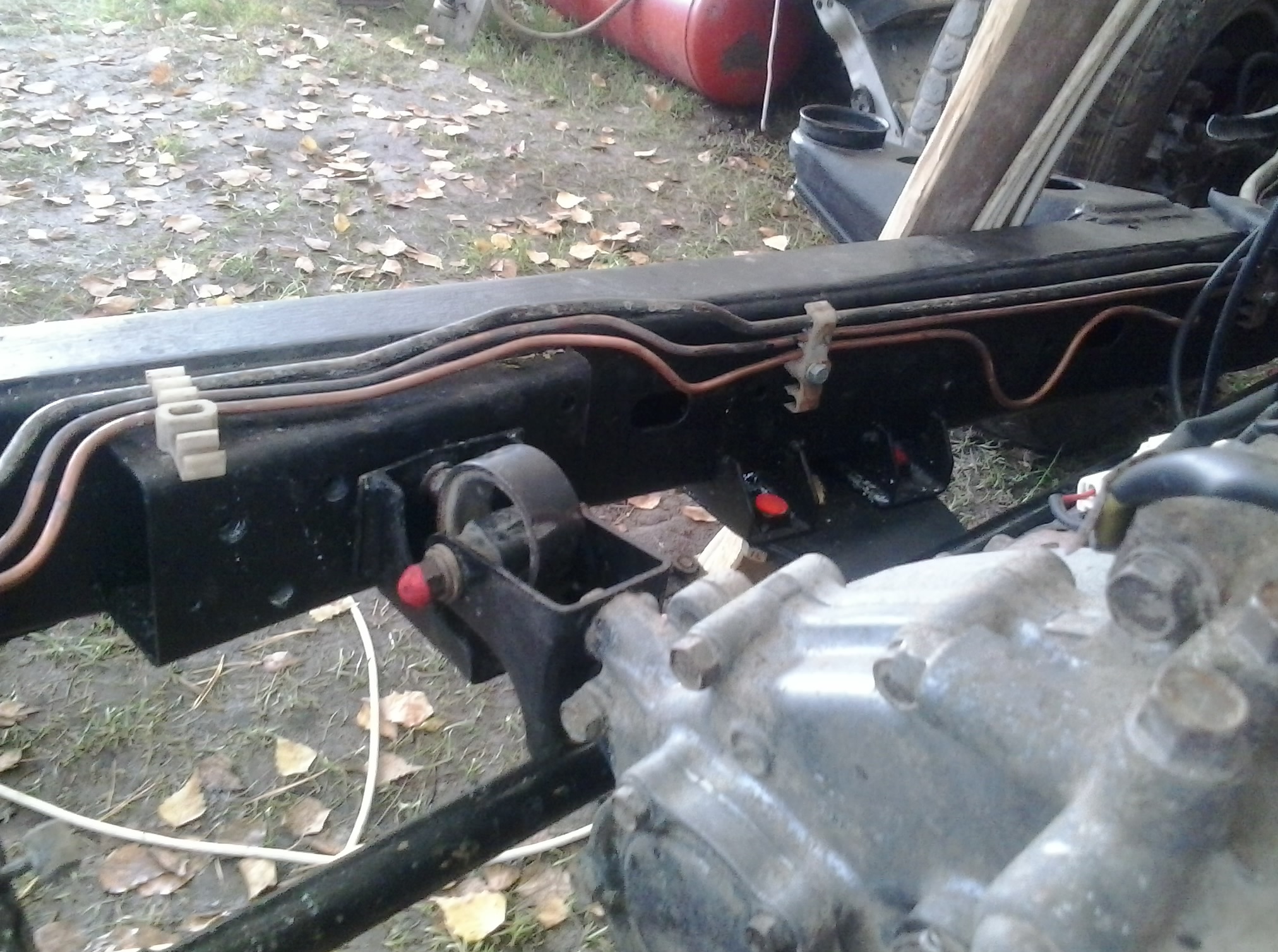

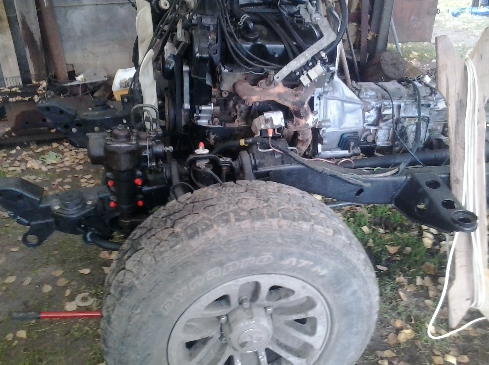

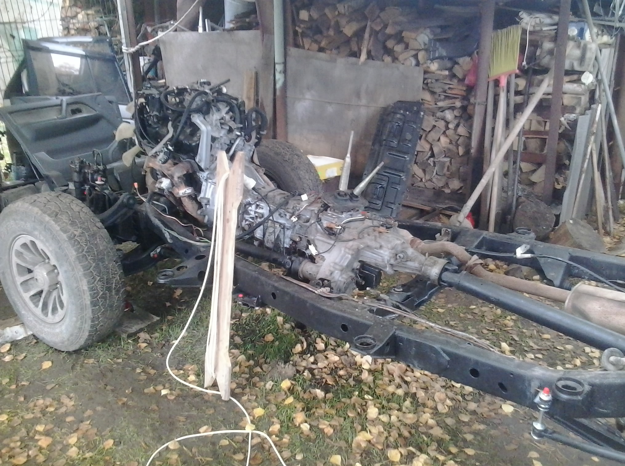

вот несколько фоток перед закатыванием рамы под кузов.

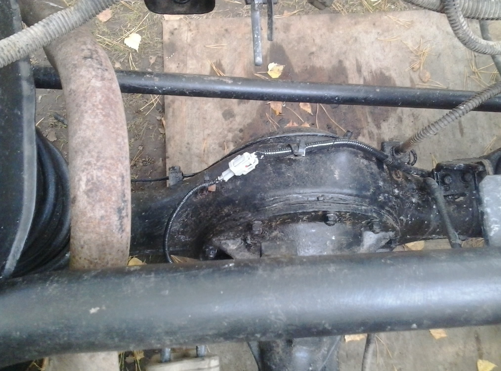

поменял несколько разъёмов на новые, т.к. у старых провода отваливались прямо у основания. старость, однако. так же заменил кучу задубевших и позеленевших проводов.
резьбовые соединения замазаны пластилином (красным). во-первых, это защищает резьбу и потом откручивать легко, а во-вторых, это контроль сборки. т.е., затянул, замазал пластилином и больше туда не лезешь проверять всё ли там в порядке.
