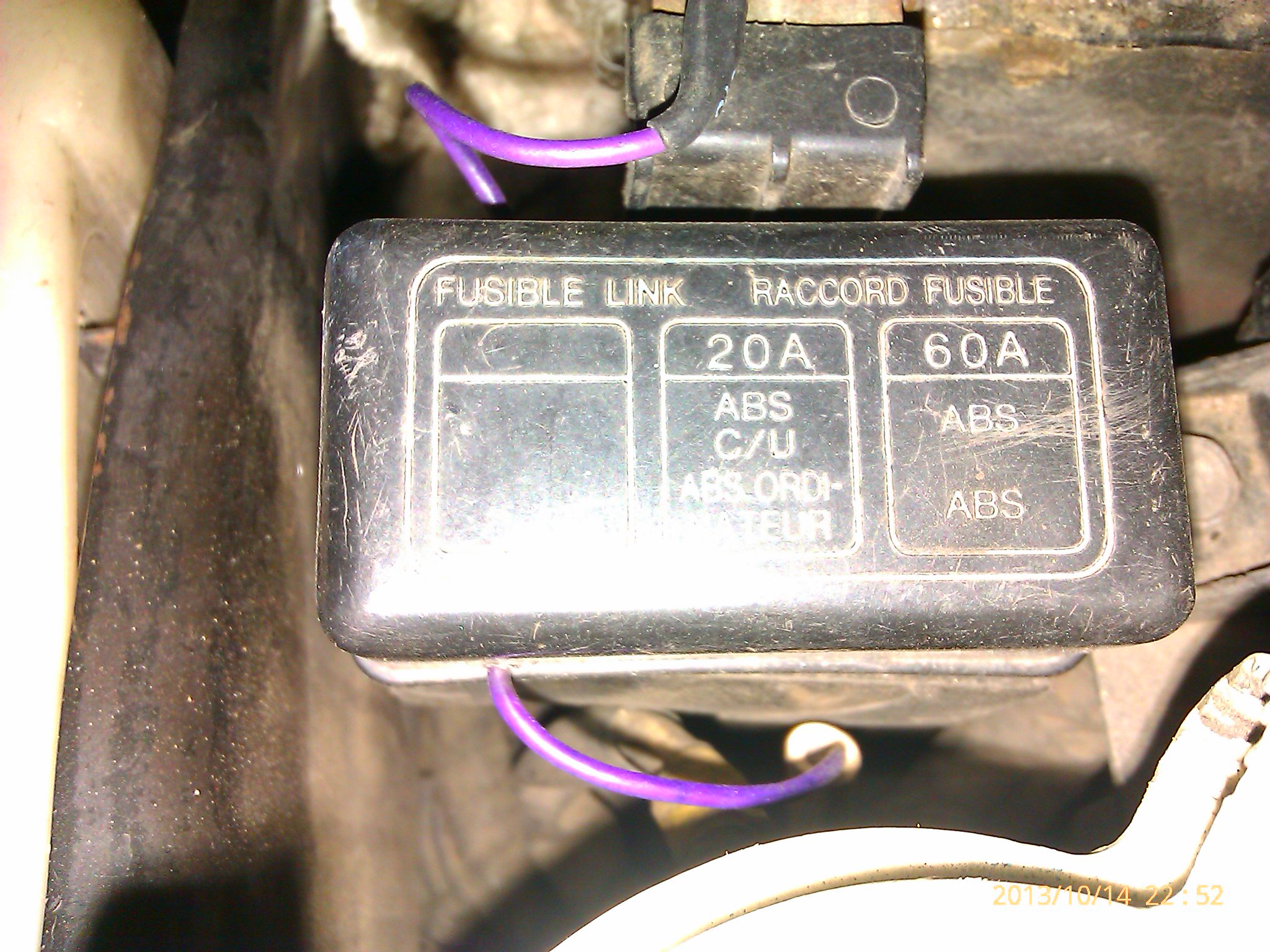

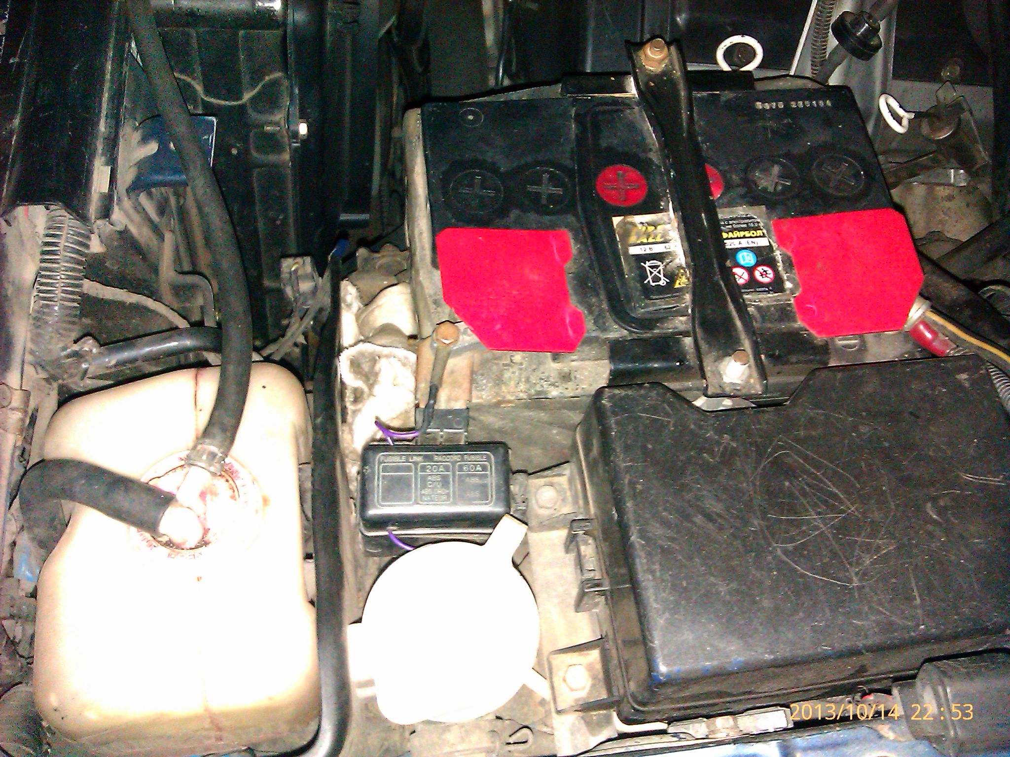

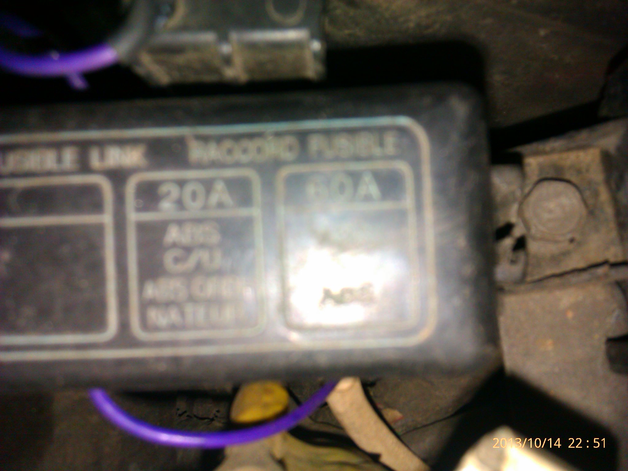

Max0403 писал(а):У меня от плюсовой клеммы АКБ есть черная коробка, в ней была релюшка или предохранитель ABS, её (его) нет...
А можно фото, хоть с телефона, где должно стоять? Я посмотрю у себя. В этом месте (коробка на клемме) точно не проверял...
Угу, лови фото :)

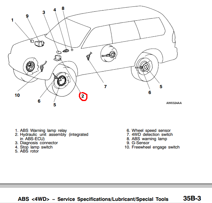

de писал(а):... При проблемах с силовым реле в блоке модулятора вроде так же было, не помню точно.
А где это силовое реле находится и что такое блок модулятора? :*SCRATCH*:

А где вы отключаете реле электроклапанов? Вот рядом с ним в сантиметре и торчит силовое...сделайте фото того, что вы там отключаете, что бы прочитать ошибки...
Блок модулятора, это то что с трубками тормозными...
Макс, а ты сделай плиз фотку разъема от реле электро клапанов которое надо разъединять, он рядом с реле АБС...фоткнул бы сам, да не на чем)))

В общем я проверил все датчики на разъеме АБС осцилографом. От всех датчиков сигнал на блок АБС приходит нормально, амплитуда - как по букварю. Но ошибки никак не сбрасываются. Я предполагаю все же одно из двух:
1) Все нормально с АБС, но надо как-то все же сбросить ошибки. АБС находится в аварийном режиме. В букваре написано, что НЕЛЬЗЯ в этом режиме сбросить тормозом. Но КАК сбросить - не написано. Отключение аккумов на ночь - не помогло тоже. Может ТОЛЬКО тестером можно в этом аварийном режиме. У нас в городе официалов - нет. Каким тестером можно сбросить? Есть ли универсальные? На СТО например. Или может есть НЕОПИСАННЫЕ способы и кто-то их знает? Единственное нашел еще, что ошибки сами могут сброситься, если будут устранены. Но проблем с датчиками нет, а ошибка 23 - записана и не уходит.
2) Все же с блоком АБС проблема. Я так понимаю - модулятор АБС и блок управления - это одно устройство - блок с трубками тормозными? Сам металлический блок - это модулятор, в котором и находятся эти электроклапана. Черный блок, к нему пристыкованный - это сам блок управления. Я снимал это устройство. Проверил мотор - работает. Не нашел как отсоединить блок управления от модулятора, чтобы проверить электроклапана. Может кто подскажет - как это сделать? Может реально какой-то один клапан залип и его надо просто сдернуть, чтобы ошибка 51 ушла? Может есть у кого типа сервис-мануала по этому блоку, чтобы посмотреть как его можно полностью разобрать/собрать? Если в нем проблема, то терять все-равно нечего уже. Но "на шару" лезть - неохота, без букваря или инструкций хоть каких-то...
