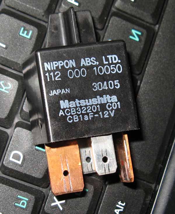

Машина 91 г.в., 3 л, МКПП, коротыш, была та же фигня. Долго выносил мозг всем окружающим, в итоге доперли на пару с другом субаристом:Марикин МВ писал(а):Уважаемые. Помогите советом. В течении длительного времени периодически зажигалась лампочка авс ( в любое удобное для нее время). Включиь авс можно было перезапустив двигатель, хотя это не гарантировало от повторного вырубания авс. Совершено недавно за ночь сели аккумуляторы. Батареи зарядили. Накидываем клеммы - начинает жужжать АВС. Пришлось рассоединить один из разьемов на АВС. Больше не жужжит, но ездию без АВС. Чувствую, что где то перемкнуло. Возможно ошибаюсь, так как специальность далекая от машин. Что за беда и что делать и почему жужжит авс, если ключь зажигания в кармане. ( машина 93г. и попытка компьютерной диагностики понимания у специалистов не вызвала)
"подвисает" в замкнутом состоянии одно из реле АБС
лечтся путем замены оного, либо еще вариант: снимаешь релюшку (находятся реле в блоке на блоке управления справа на крыле ближе к моторному щиту), переворачиваешь, снизу есть маленькое отверстие, берешь булавку, суешь в это отверстие, тем самым размыкаешь его и все ок. Понятно, что это вариант временный, видимо реле уже на подходе. Но пока вроде работает, больше глюка не было, вожу с собой новое реле уже тыщ 5, все ок.

За совет - зачет! Машину взял с неработающим абс (отключен силовой разъем). Все один в один - при подключении силового разъема к модулятору он гудит. Вытащил реле, постучал по нему - гудеть перестало, тест абс при включении зажигания проходит нормально - три щелчка релюхой и лампа тухнет. Поездить правда не успел, так что не факт, что все датчики на колесах живы, но это уже будет другой проблемой. Интересно, если реле опять залипнет, то что - просто абс отключится или тормоза пропадут?SemenuK писал(а):"подвисает" в замкнутом состоянии одно из реле АБС
Где взял? Эта хреновинка MB618039 на экзисте стоит 2500 руб!SemenuK писал(а):вожу с собой новое реле уже тыщ 5, все ок.

Поискал, нашел что такое же реле стоит в Isuzu Trooper 1991:
http://www.usedpartslive.com/live/1/yea ... ol_Module/
В каталоге Isuzu не нашел ничего про абс, но в каталоге Opel Monterey цена тоже не радует: два P/N в зависимости от года выпуска - 1238523 за 1300руб и 6238563 за 1400 руб.

Коммутируемый ток 40А:
http://pewa.panasonic.com/pcsd/product/ ... eng_cb.pdf
http://pdf1.alldatasheet.com/datasheet- ... F-12V.html
Наверняка можно какой-то аналог найти.
В чип-дипе только 24-вольтовые на заказ, 220 руб за шт, но минимальное количество для заказа: 50 шт.!
Вот здесь можно и по 1 шт заказать. Только я не понял как купить.
http://ru.farnell.com/jsp/displayProduc ... 3593216944

Не пропадут, просто абс работать не будет.de писал(а): Интересно, если реле опять залипнет, то что - просто абс отключится или тормоза пропадут?![]()
