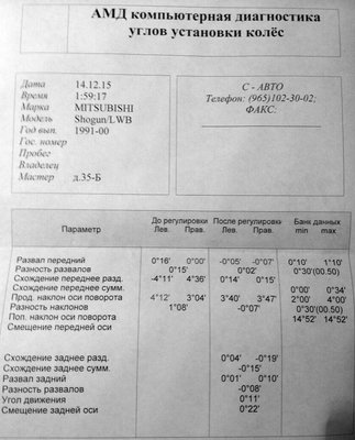

Возьмите у кого нибудь колеса на дисках это надо обязательно исключить вы же только местами меняли.А кастер судя по распечаткам у вас в допуске.

сейчас увидел распечатку сход развала,
с мобильного картинка не открывалась,
да там по кастеру почти в градус разница,

Ewgenii писал(а):да там по кастеру почти в градус разница,
конечно будет уводить в большую сторону
В меньшую, где кастер меньше туда и потянет, если нет ещё каких косяков.

Ну так нужно понимать,что разница расстояний в 1 см между базой и сайлентами нижнего рычага / базой и точкой по наружной кромке крыла это абсолютно разные значения..
Хотя бы из за системы рычагов.
Поэтому мое мнение такое,что разница в 1 см по крылу-мелочь)
Кастер меньше с права получается же? Туда и тянет. Он больше не выводится как сказали на сход/развале.
Теперь надо понять что погнулось..

trx24 писал(а): Кастер меньше с права получается же? Туда и тянет. Он больше не выводится как сказали на сход/развале.
Ели одна сторона не выводиться, то надо было другую сторону угнать туда же.
И увод прекратиться.
Углы могут быть не в допуске, но они должны быть ОДИНАКОВЫЕ с двух сторон.

До аварии по распечатке кастер не в допуске и разница лев прав большая однако ехала видимо ровно.Но если справа не выводится повнимательней посмотреть нижний верхний рычаг и кулак.

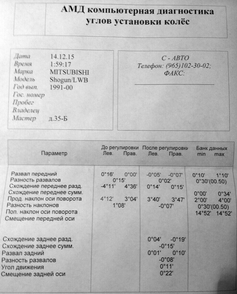

Был сегодня снова на сход-развале, выставили кастер ровно.
Увод остался но незначительный. Прилагаю карту сход-развала.
У кого какие мысли?

trx24 писал(а):Был сегодня снова на сход-развале, выставили кастер ровно.
У кого какие мысли?
По распечатке - только перед регулировали, зад не трогали?
Да зад не трогали.

нашел распечатку аналогичного Паджеро 4 от диллера
кастер и развал в спецификации,а вот схождение надо поправить
и сзади тоже

Это неправильно. Все Ваши мытарства закончились бы не начавшись, заедь вы сразу на правильный стенд и отрегулировав обе оси. Они в принципе по отдельности НЕ делаются на многорычажных современных подвесках. Сейчас у Вас увод продольной оси 11 минут. Это потребует подруливания, а на скорости и увод появится(машина не колейная).

r9885 писал(а):Углы могут быть не в допуске, но они должны быть ОДИНАКОВЫЕ с двух сторон.
Обратите внимание на заднее схождение(судя по последней распечатке)
Правое заднее колесо (-19) на мой взгляд многовато...
Напомню про перестановку передних колес,... только с целью проверки увода (только передние,поменять местами)
Удачи,Вы уже близки победе. ::-D:
Не то что многовато, это гарантированно сожранная изнутри резина через 2-3т км.
