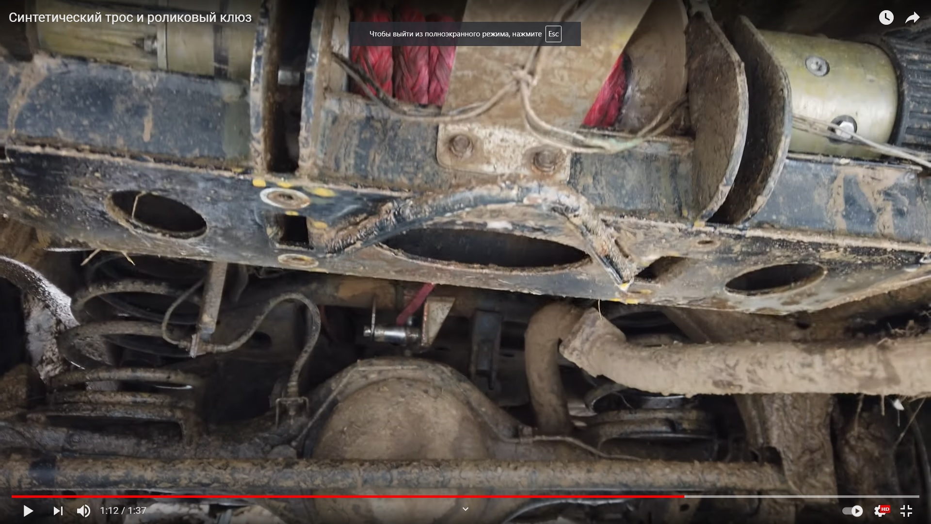

При обрыве троса, прокладываю новый трос начиная спереди авто и чуть дальше середины он прокладывается без проблем, а от середины и до лебёдки есть ролик, до которого раньше приходилось тянуться рукой (на фото его видно)

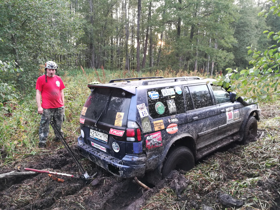

Одна лебёдка в обе стороны
Вот коляска и не сидит по "гланды",но обездвижена.
( ведро Колька Велинда,и сам он на фотке)
Так как трос поменять при твоей реализации?

Если не удалил, то вечером скину видео. Небыло задачи записать на видео замену троса, просто во время съёмки ролика про якорь, забыл выключить камеру. Т.е. там не всё будет видно, но смысл будет понятен.
бла-бла-бла...
тЫ в фотку не вкуриваешь,явно.
А\м сидит на раме и мостах.Как ты трос поменяешь снизу рамы?
Южане=долбачи по определению! жарко.
Раньше, чтобы проложить трос мне приходилось лезть под машину с зади и нужно было дотянуться рукой примерно до кордана. Это было возможно, так как нет заднего бампера. А всё остальное расстояние, т.е. от кордана и до переднего клюза трос можно было продеть по направляющим не имея доступа к днищу машины.
Теперь у меня направляющие от переднего клюза и до самой лебёдки, поэтому можно проложить трос вообще без доступа к днищу.
