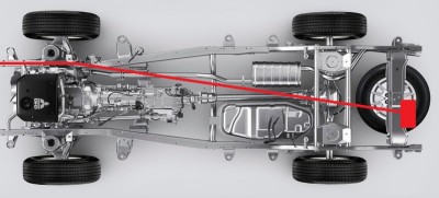

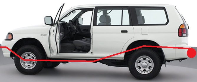

Хочу попробовать сделать на Монтеро Спорт.
Место установки лебёдки вроде очевидное - в задний бампер.
Трос планирую прокладывать под днищем, направляя его роликами/шкивами.
Примерная схема прокладки троса. Пока пару вопросов, которые не дают приступить к работе:
Не могу понять, на сколько сильными будут нагрузки на раму в местах перегиба троса, справится ли она (рама) с этими нагрузками?
Может надо искать более прямой путь для троса? Это возможно, но тогда спереди трос будет сильно не по центру бампера.

Не могу ни где найти ответа или обсуждения по вопросу нагрузок на раму в местах перегиба троса, поэтому собственно и решил здесь тему создать. Наверняка я не первый кто задаётся таким вопросом, и думаю не последний.

Серег, ездил на ниве с лебедкой в базе, там перегибов почти не было, спереди трос выходил в районе левого лонжерона.
На перед трос был пущен по всей длине машины в трубе.
Но там и компоновка проще, и заднего сидения не было вообще)

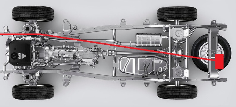

Можно попробовать более прямо проложить трос, примерно так: Фиг знает как лучше?... с какими нагрузками раме проще справиться

После лебежения вперед, вытягиваем весь трос назад, пропуская его через задние ролики. С синтетикой конечно было бы проще, но мне кажется ей будет не хорошо если она будет всё время жить под машиной.

имхо тема интересная, но лебедку будет хорошо поставить в базу , сразу после РК, тогда перегибов троса будет по минимуму и распределение нагрузки станет правильным.
минусы всего сабжа - скорость намотки через блок пипец какая низкая , под машиной что стали , что синтетике будет грустно от летящей на трос чачи.
и главный вопрос , для чего все это? Рома правильно написал выше, при небольшом скилле езды и одной передней лебедке можно уехать откуда угодно со 100% вероятностью.
как я понял машина не боевая?

а так ли критичны 50 кг спереди? что бы тянуться назад можно проложить относительно прямой путь троса , правда немного не по центру, но для заднего лебежения это не страшно. через блок спереди естественно .
для себя решил , что одной передней заглаза, заднюю рассматривал только в качестве резерва , на случай , если передняя кончится вдали от цивилизации и без возможности восстановления. благо такого еще не случалось

Очень беспокоит вопрос о нагрузках на раму в местах перегиба троса.
То есть нагрузка не на конкретную точку, а на раму как пространственную конструкцию в целом.
Может ещё какие-нибудь не очевидные подводные камни существуют.
Наверняка вы проходили данный вопрос уже давно, раз на прототипах такое решение уже вовсю используется.
У вас же опыта много, знаний тоже, поделитесь с общественностью, пожалуйста.

А не проще иметь одну съёмную на квадрате с синтетикой, квадраты спереди и сзади?
