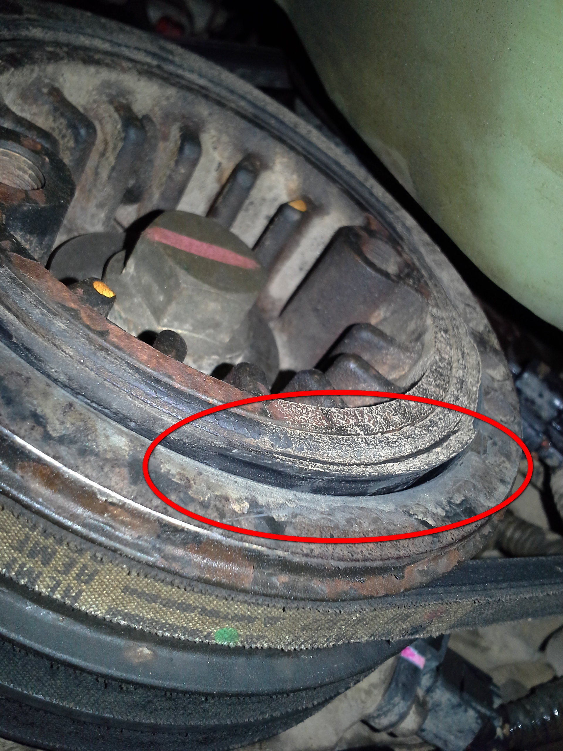

Шкив привода помпы генератора кондиционера имеет резиновый демпфер между ступицей и ручьями, когда он расслаивается появляется стук по лобовине, его часто все по разному классифицируют. А обороты могут плавать или нет не знаю, но на работу генератора они явно скажутся.

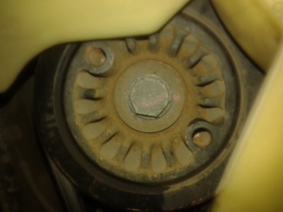

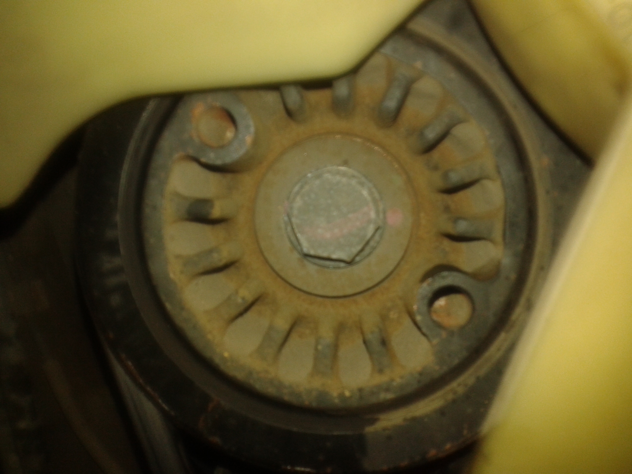

Так! понял, шкив на трещины проверял, он целый!(есть фото) и к тому же, он(шкив), менялся на 83 т.км! ремень кондиционера вапще снял, пару недель назад! т.к. появился посторонний звук, но это другая история!
Snooper, обороты держаться в районе 730-740(по елм327). НО как-то жёстко работает ДВС! и вибрация усилилалсь немного! Но когда форсунки отключал, по-очередно, то звук всегда был, один и тот-же на каждом цилиндре! Значит с форсами должно быть всё ок!(да и новые они, около 10 т.км прошли всего)!

Ну, т.е. я его в "лоб" сфоткал! он без видимых повреждений! При работе, с виду не касается "лобовины"!(если сверху смотреть). вот фото "расслоившегося-растрескавшегося" и фото моего.
