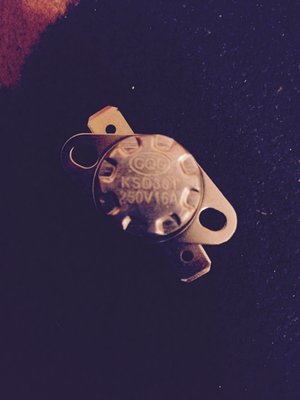

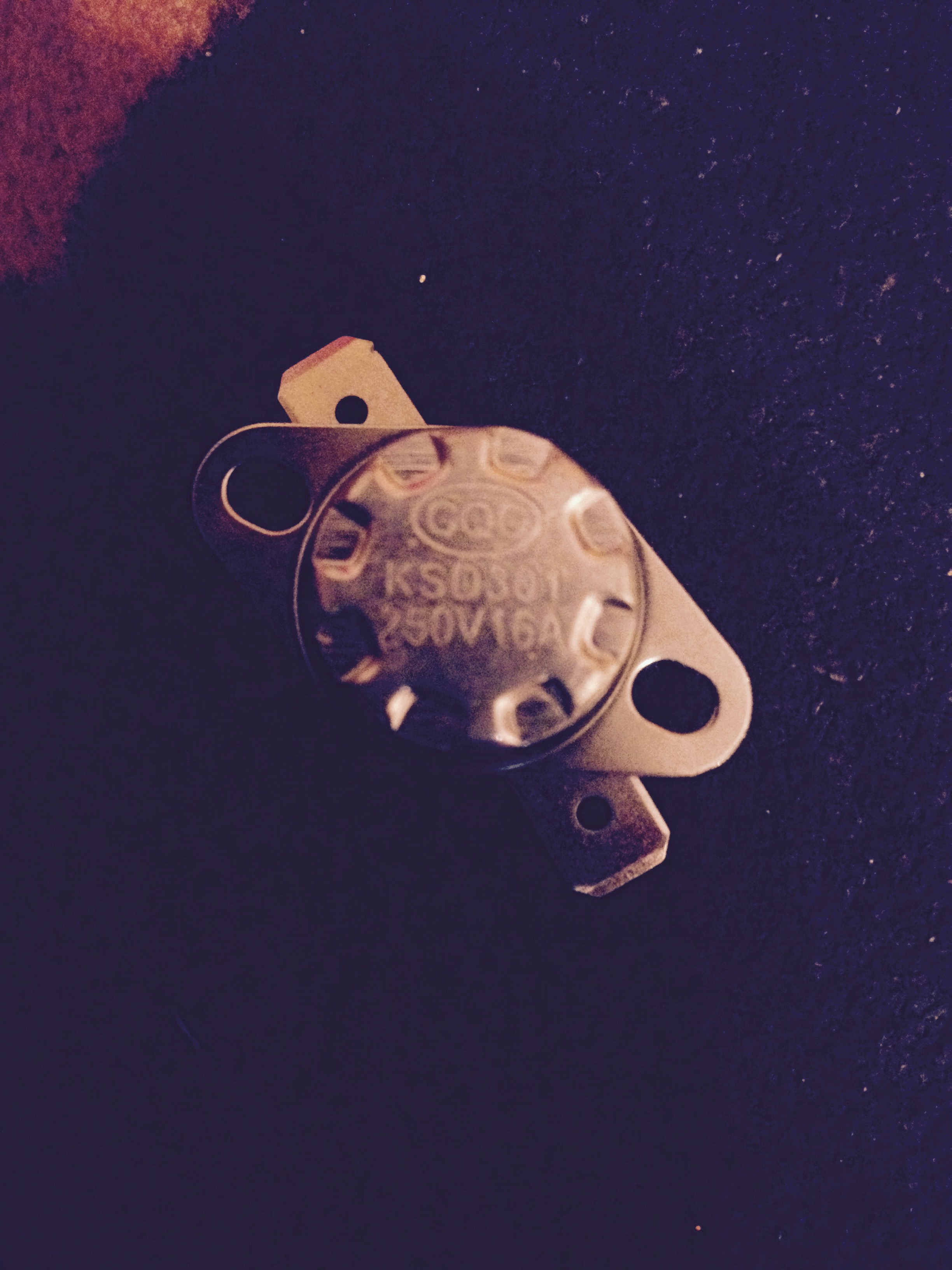

Времени нет, заниматься установкой, так как началась работа, так что итог будет на выходных. В планах установить включение с кнопки сигналки и принудительно каждый из контуров.
PS фото реле прилагаю.

не могу маркиров ку прочесть

Ksd 301, 250 вольт, 16 ампер

ооооогромное спасибо. :*VICTORY*:

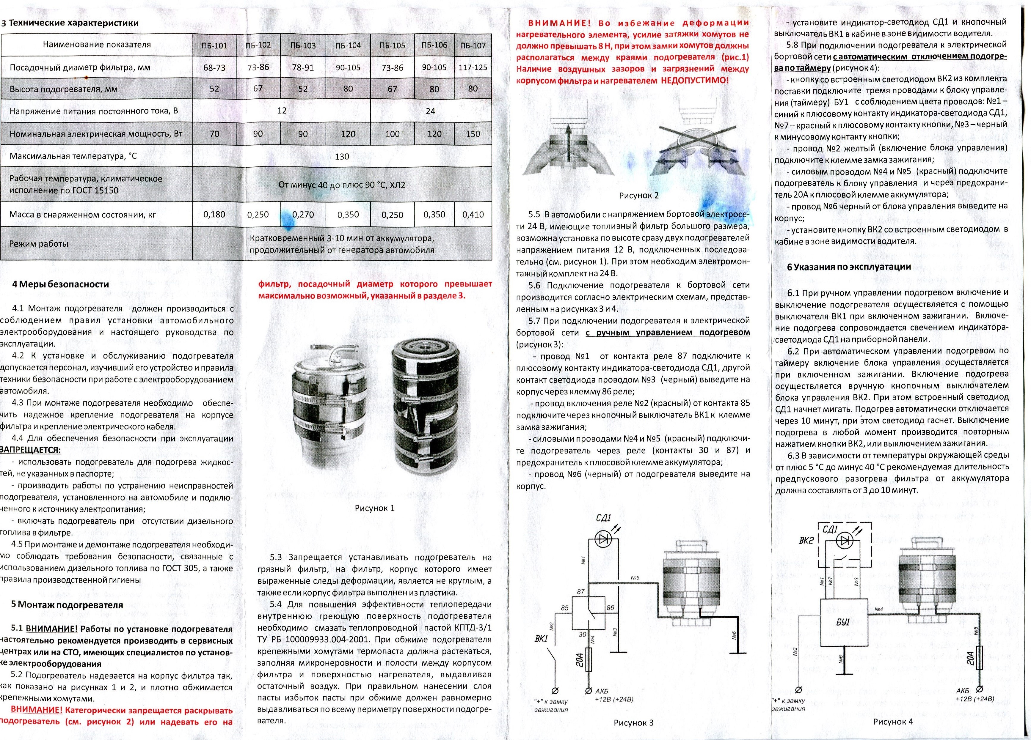

Vlad5858 писал(а):А кто подскажет на P4 какой модели НОМАКОН подходит?
У меня в машине паспорт есть на Номакон и там таблица - завтра выложу и подберёте... К стати сейчас номакон идёт с электронным блоком управления , так вот он рассчитан на прогрев в течении десяти минут , а затем выключается ( одноразово ) потом можно включить на постоянную работу , если надо , кнопочкой , нормальная штука , у меня старый ( реле и тумблер ) но работают хорошо , но и цена сейчас около 60 уголовных единиц...
У меня стоит ПБ 103 , но думаю , что следующий размер был-бы лучше , но почему я его не поставил я не помню...

Aleks_I
Спасибо я уже купил ПБ 103, он на многие фильтры подходит. Я использую постоянно KC83D KNECHT/MAHLE, он отлично на него встает.
