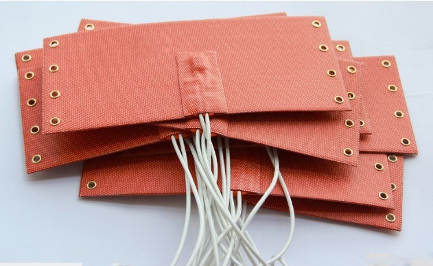

1. Электрогрелка на топливный фильтр:
В конкретно в Вашем случае, если бы таковая была у Вас, Вам было достаточно, заглушив двигатель, и не выключая зажигание, подождать несколько минут (3...5), пока Д/Т внутри фильтра, вместе с парафинами, не разогреется до, желательно +5с, а затем завести машину и ехать дальше. При этом растопленные в фильтре парафины, благополучно улетят дальше в ТНВД, очистив полностью т/фильтр.

Вот этой грелкой , как правильно пользоваться ? Греет она не слабо...не закипит топливо ? Ведь никакой автоматики у этой грелки нет , надо самому регулировать...Капитан ДИН писал(а): 1. Электрогрелка на топливный фильтр:

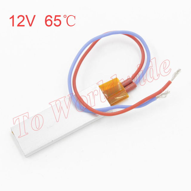

Вот что предлагает алиэкспресс за чуть меньше 10 долл:
http://www.aliexpress.com/item/60mm-x-2 ... eb201560_1
Два элемента с конст т = 65 гдадусов. Мощность до 180 ВТ.

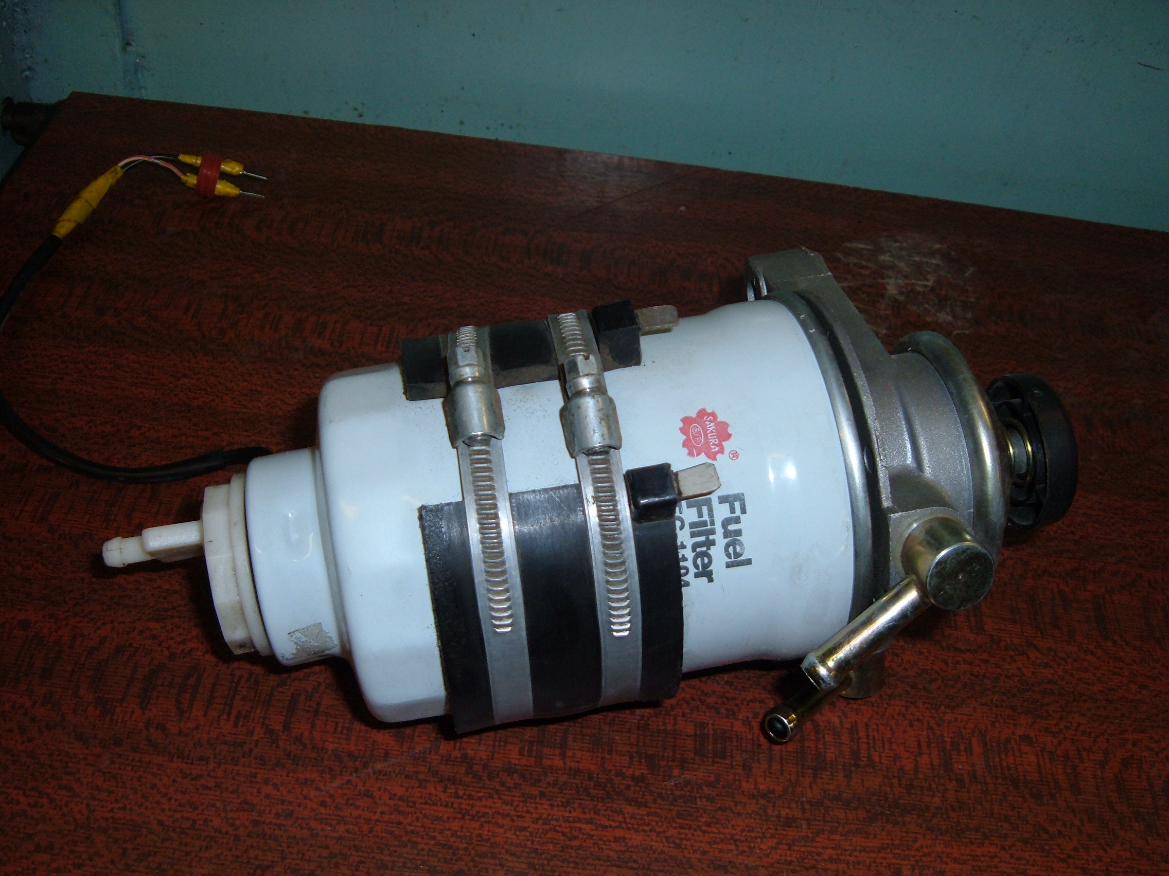

Эту грелку можно самому сделать из алюминиевого и армированного скотча и 20 метров провода, бюджет 200-300 рублей, можете добавить ещё 50 рублей и поставить в него термореле. Ну или купить намакон за 5000 рублей.

Грелка питается через контакты рэлюшки и предохранитель, непосредственно от АКБ. Обмотка реле , через выключатель (зима/лето), питается от зажигания (не от прикуривателя). Не помню уже наверно, на трёх, а уж на крайних двух Хайсах точно, отходила больше 10лет, без нареканий. На нонешний МПС не поставил, пока, за ненадобностью, потому как в Хабаровск по морозу уж точно ехать не надо, в гараже ноне +18с, а у машины нонешней и своя грелка на лягушке имеется, только не такая, но всё же. Вроде вторую зиму без проблем, а вот Кастрол ТДА (1:1000) круглогодично и антигель ХайГир (по минимальной пропорции 0,5мл/1л) пользую как и ранее.Aleks_I писал(а):Вот этой грелкой , как правильно пользоваться ? Греет она не слабо...не закипит топливо ? Ведь никакой автоматики у этой грелки нет , надо самому регулировать...Капитан ДИН писал(а): 1. Электрогрелка на топливный фильтр:
П.С. Но всё же поставить грелку НОМАКОН надо, а вдруг, и в дороге, и она спасёт... Вот только для полной гарантии спасения, надо бы ещё и сетку в баке с топливозаборника снять, потому как после самого т\фильтра, сетка в баке становится вторым самым "узким местом" в топливной системе, в этом плане.

Ну тады подробнее. 20м. какого провода? Куда его ставить?Поделитесь пож-та.SmoAG писал(а):Эту грелку можно самому сделать из алюминиевого и армированного скотча и 20 метров провода, бюджет 200-300 рублей, можете добавить ещё 50 рублей и поставить в него термореле. Ну или купить намакон за 5000 рублей.

В отзывах на товар, пишут: ток потребления 2А... что чуть меньше 30вт. И что с этой керамической, негнущейся грелкой делать? Куда сувать? Если в бак, то можно и лампочку, вот только 30вт грелка, в 70л Т/Б, да на морозе с ветерком... парафины точно не растопит. Пробовал со 150вт грелкой НОМАКОН в баке, при -20с, на летнем Д/Т... двигатель, после тёплого гаража, стал тупить уже через 40км. Типа этой http://www.nomacon.by/new/auto/ntp-100.php , только на 150вт.Непопаджеро писал(а):Вот что предлагает алиэкспресс за чуть меньше 10 долл:

Все самое обычное покупается в магазине радио деталей.
https://www.drive2.ru/c/1669389/

Понятно, что это не есть готовое решение. Это только нагревательный элемент за 700 рублей 2 шт.Капитан ДИН писал(а):В отзывах на товар, пишут: ток потребления 2А... что чуть меньше 30вт. И что с этой керамической, негнущейся грелкой делать? Куда сувать? Если в бак, то можно и лампочку, вот только 30вт грелка, в 70л Т/Б, да на морозе с ветерком... парафины точно не растопит. Пробовал со 150вт грелкой НОМАКОН в баке, при -20с, на летнем Д/Т... двигатель, после тёплого гаража, стал тупить уже через 40км. Типа этой http://www.nomacon.by/new/auto/ntp-100.php , только на 150вт.Непопаджеро писал(а):Вот что предлагает алиэкспресс за чуть меньше 10 долл:
НО! Эти пластины - термисторы. Они и не требуют никакой автоматики. После нагрева до номинальной температуры их сопротивление стремительно растет и ток потребления уменьшается.
Поэтому и получилось 2А на висящих в воздухе нагретых пластинах.
А закрепив на термопасте эти пластинки на фильтр - получим до 180вт при минусовой температуре под капотом.
Кому надо готовое решение (с платиновыми хомутами
Готовое решение там же на али стоит 36 долл(без платиновых хомутов).
Ничего не напоминает? Так зачем платить больше???
http://www.aliexpress.com/item/100mm-23 ... eb201560_6
