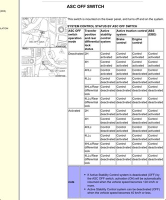

Maksim.K писал(а):Ну не знаю, но инженеры Mitsubishi, реализовали отключение АBC именно когда включён понижающий ряд на РК, что на спорте первом, что на на четверке. Значит, что получается, это просчёт инженеров?! )).
Насчёт Спорта не знаю, но на четверке не так. ABS и Traction Control (тот самый "электронный лок", на который тут так свирепо накинулись) отключаются только при блокировке заднего дифференциала, в простом режиме 4LLc они продолжают работать.

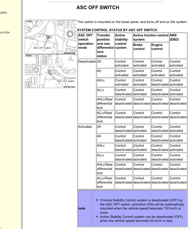

В подтверждение достаем букварь и смотрим
