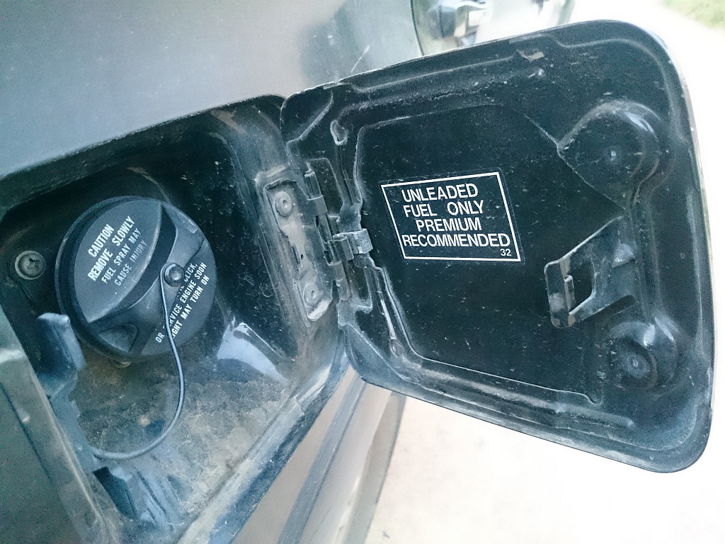

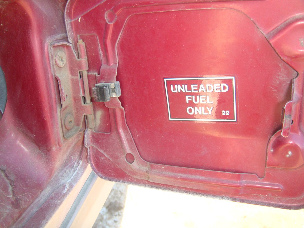

Лично у меня на горловине написано Premium Only. В США это АИ-98.
Если в 3.8 MPI нужно лить ~92ой... извините... Но лично по мне это нонсенс! Правда, обычно это тоже пишут на том же лючке.
Например на Додже Караване у меня написано AKI-87 (что есть в Европе АИ-92).

hc2hunter писал(а):Лично у меня на горловине написано Premium Only.

И что смешного в том, что туда рекомендуют лить Премиум?

Re: Полный привод Montero 3 3.8
ОК. Допустим.
Правда, прочитать согласно написанию можно двояко (ибо на кой там пробел здоровенный?)
- UNLEADED FUEL . ONLY PREMIUM RECOMMENDED
- UNLEADED FUEL ONLY . PREMIUM RECOMMENDED
Убить нельзя помиловать.
Но в обоих случаях - в американской нотации подразумевается любой бензин не хуже AKI-91 (то есть по-нашему это 96+).

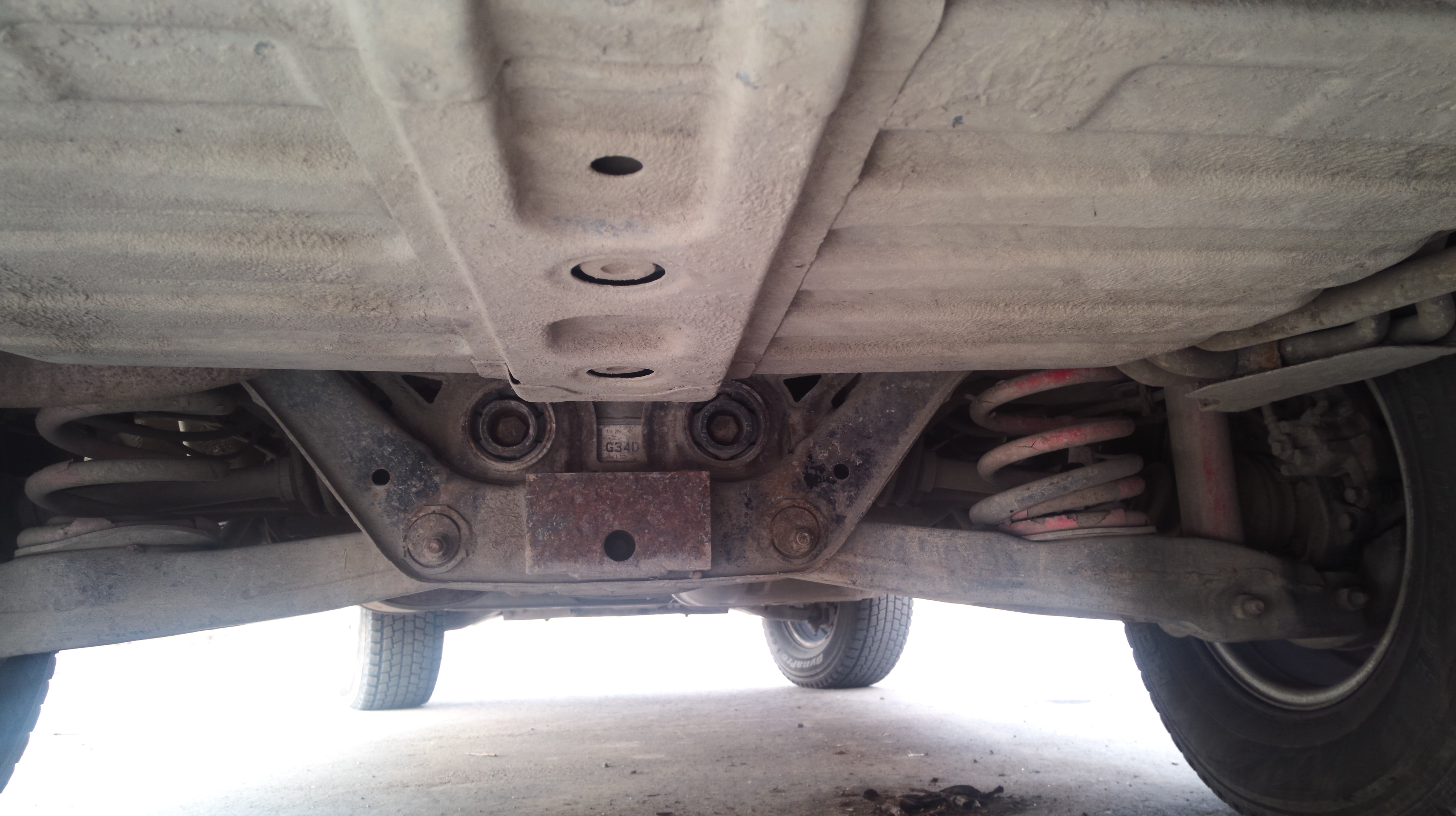

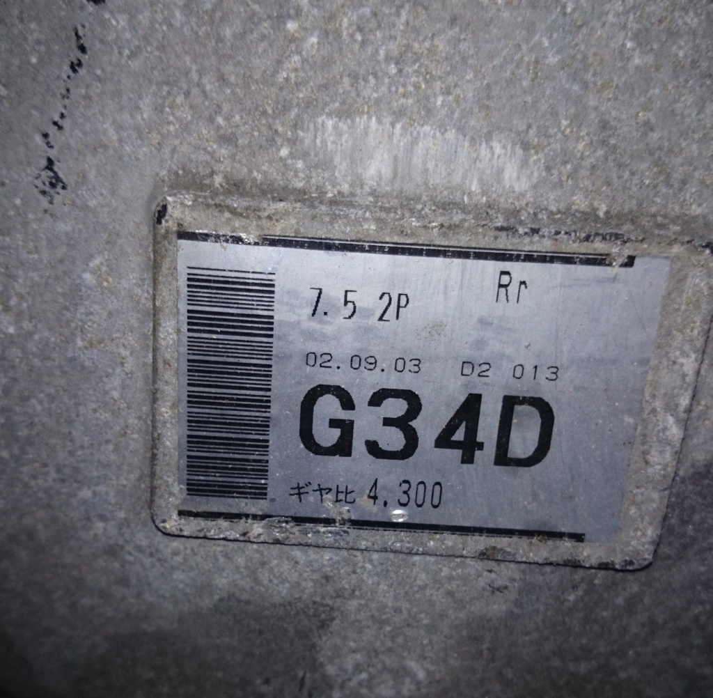

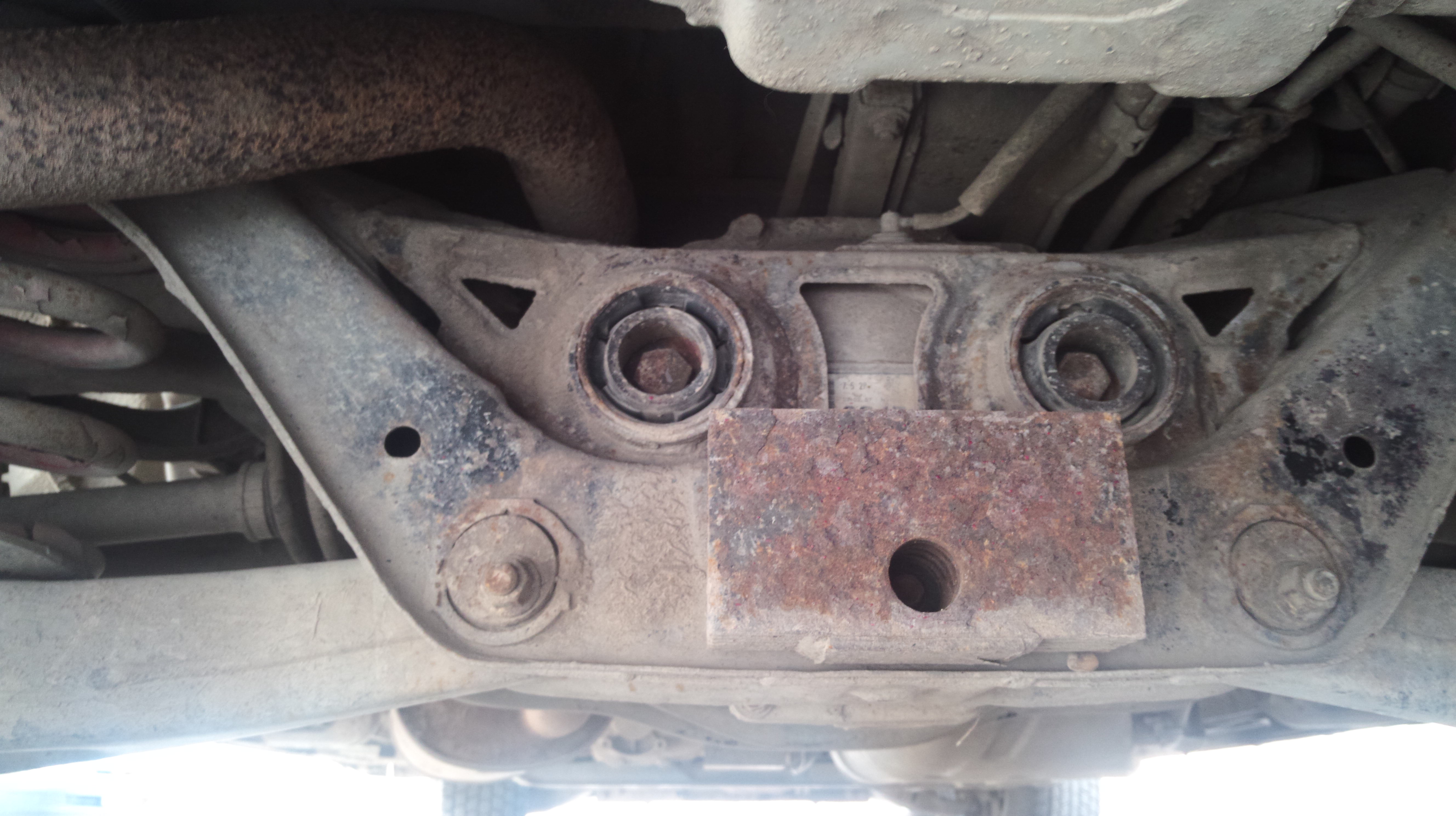

Редуктор стоит G34D что за шланчик сверху подходит? Не пойму какое масло заливать. Прошлый хозяин говорил что диф блокируется. В салоне кнопки нет.
Монтеро 3 2003г 6g75 акпп5 77W
- hc2hunter
- Сообщения: 7284
- Двигатель:: 6G74 MPI
- Откуда: Смоленск
- Благодарил (а): 492 раза
- Поблагодарили: 468 раз
Самый обычный свободный диф, никаких блокировок там нет.
Масло заливать согласно мануалу, то есть 75w-90.
Шланжик = сапун.
Шланжик = сапун.
