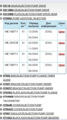

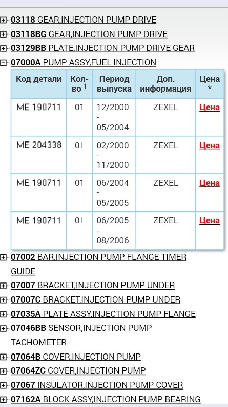

Подскажите, кто знает. У меня насос с каталожным номером. Ме 190711, с каким номером насосы могут подойти. Есть вариант с номером 204338. Подойдет он или нет?

Подойдет
