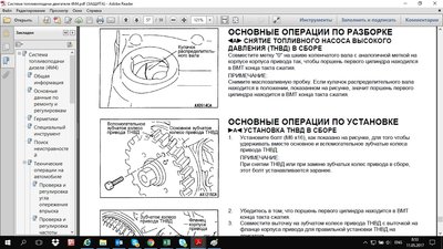

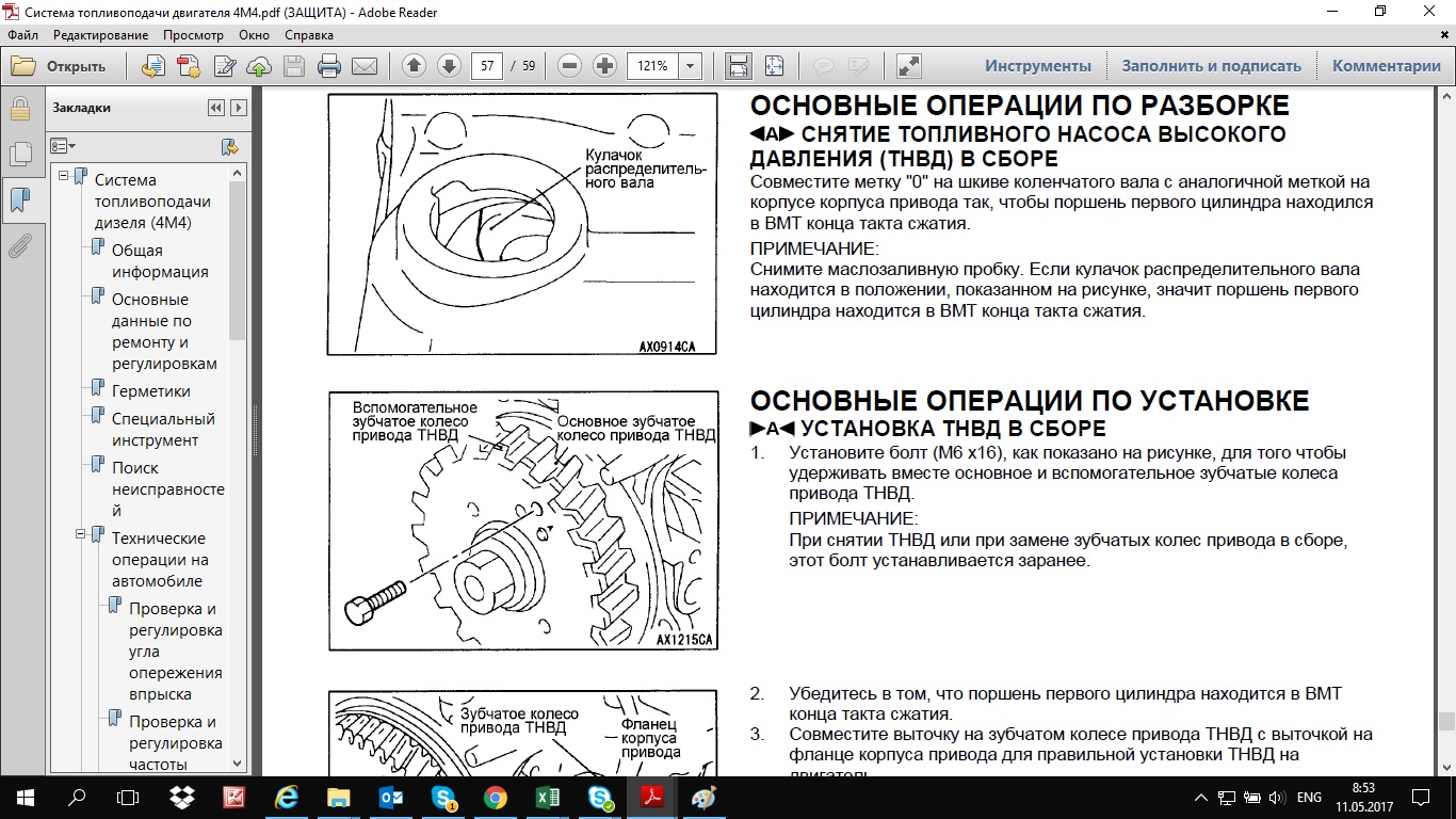

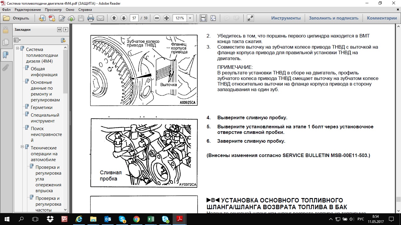

на данный момент нужно проверить метки ГРМ, да со снятием КК проверить метки на шестернях и цепи, так же убедится что 1 цилиндр в ВМТ и далее по картинкам. ( я так понимаю что возможно сопоставить метки когда поршень в НМТ, что коренным образом повлияет на работу мотора)
далее по картинкам
