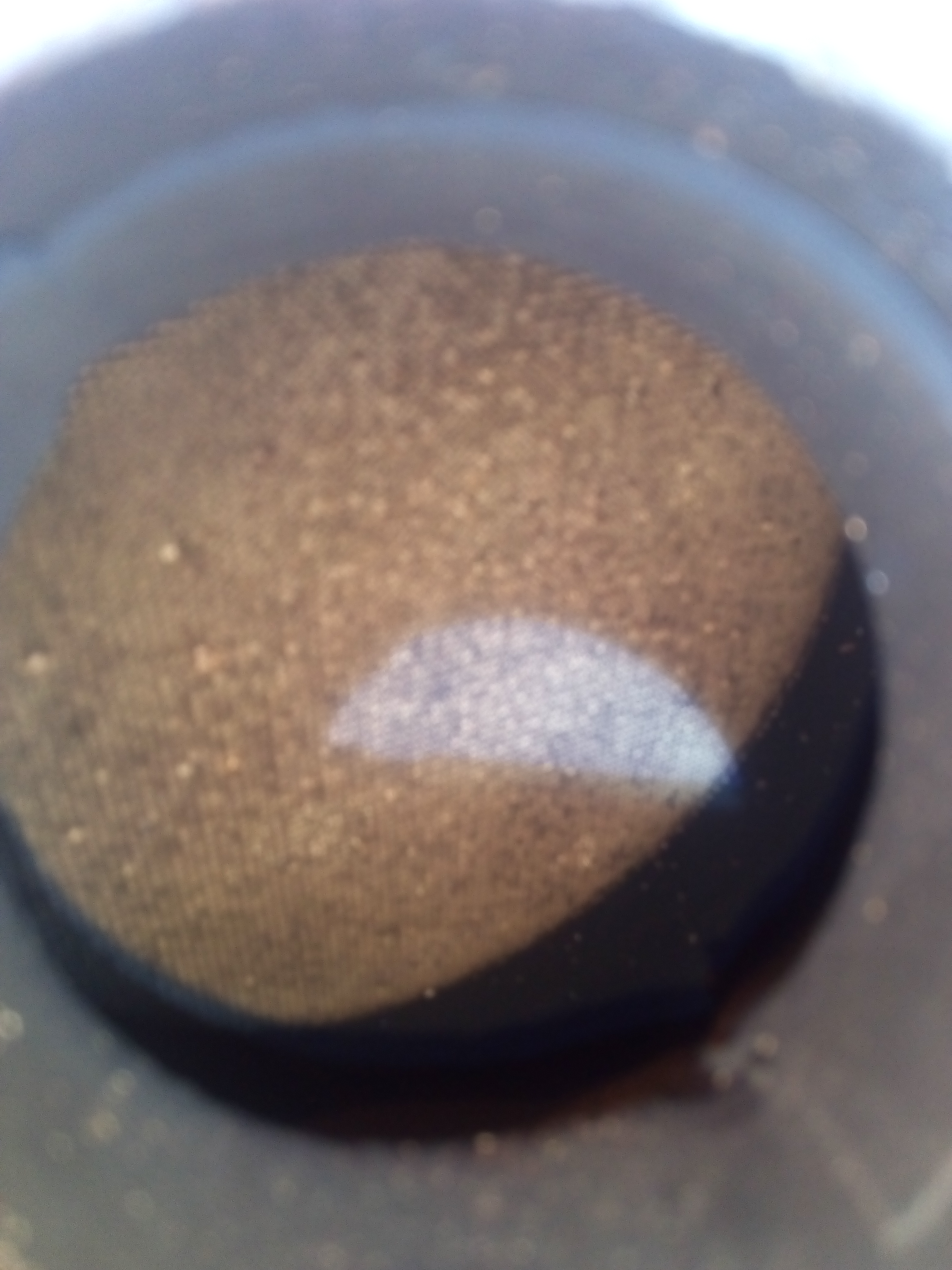

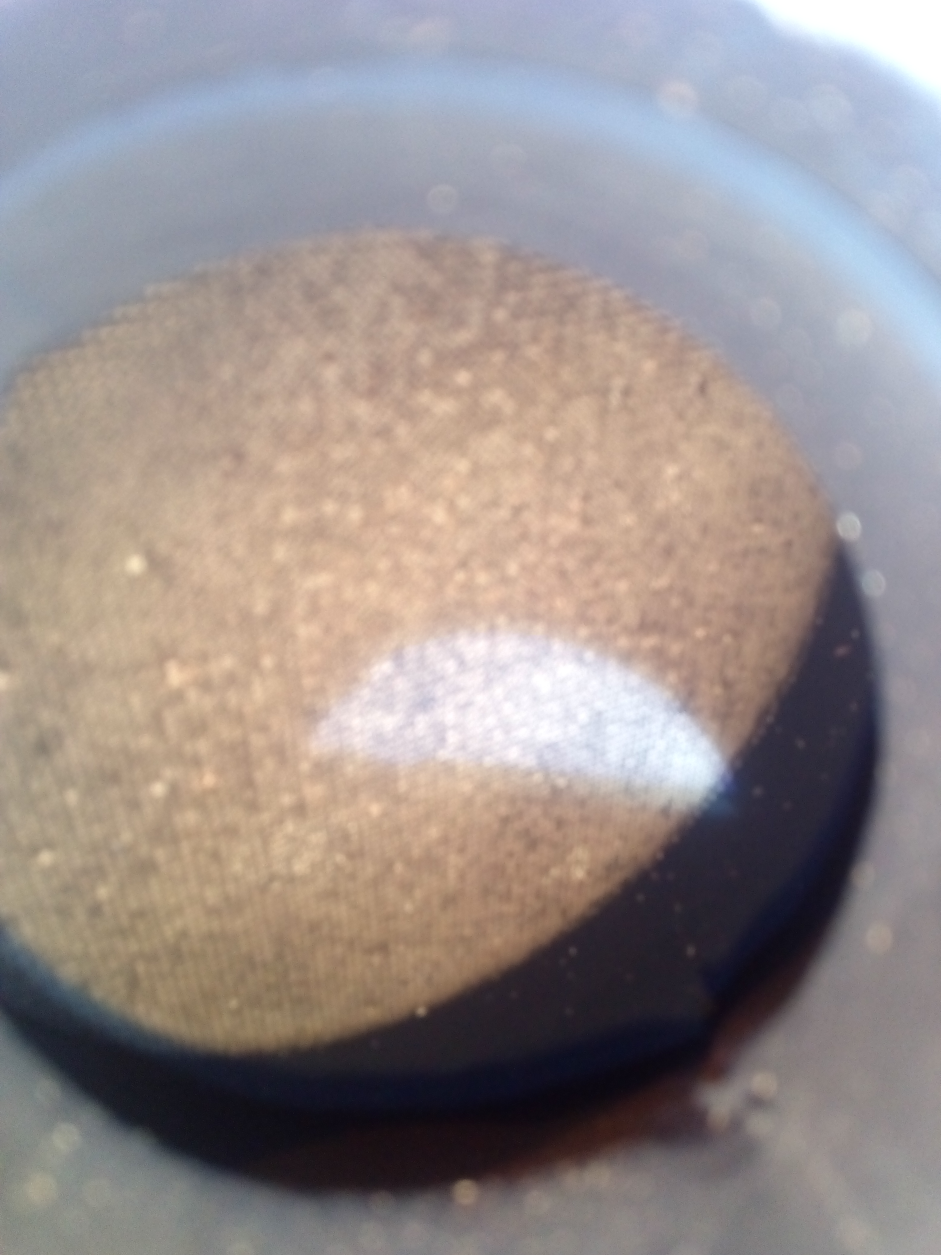

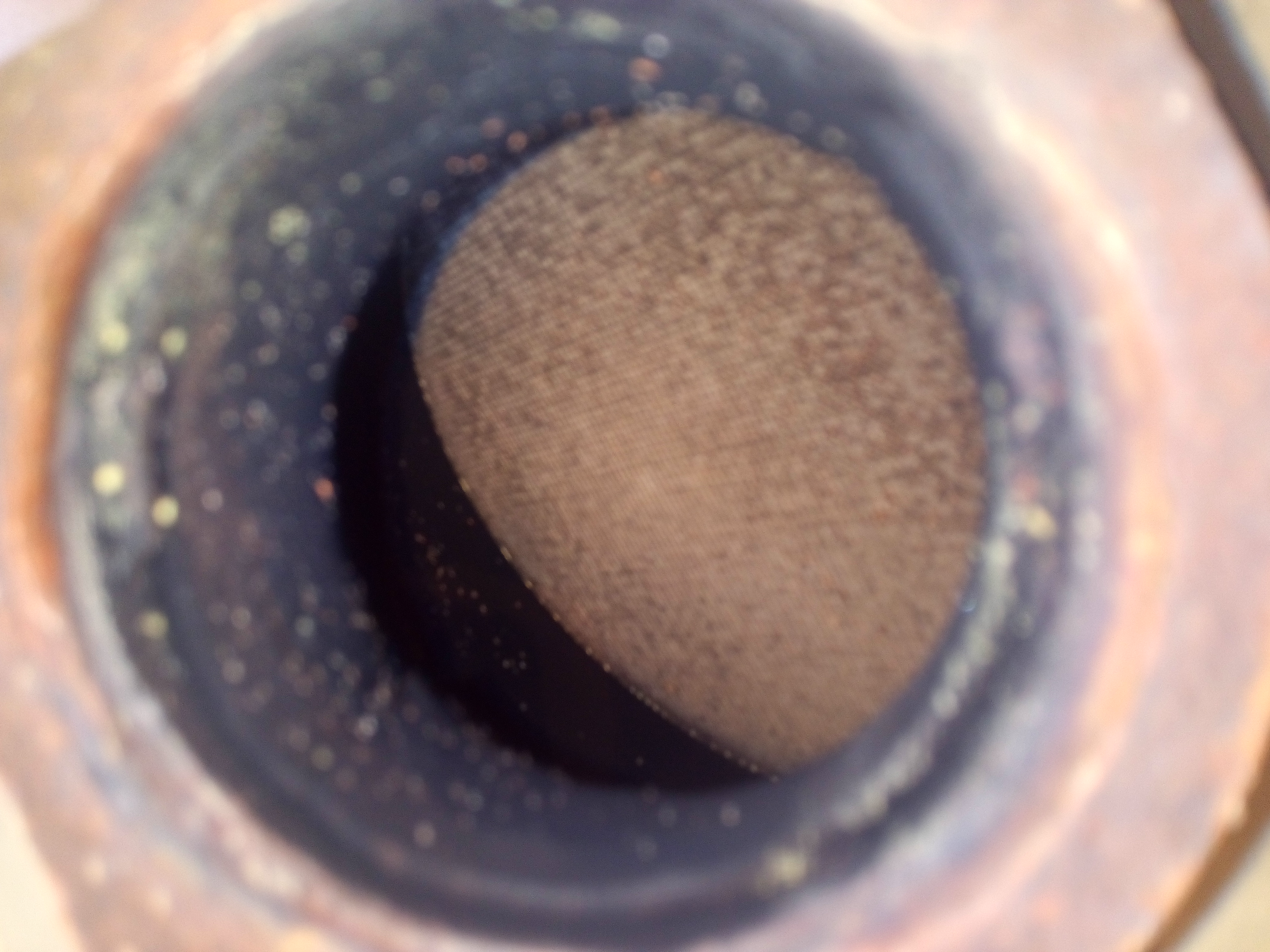

andreyR писал(а): У меня пять лет был второй спорт, там простая сетка. И класс экологичности Евро-4.
Если бы там стоял такой же фильтр то не дымил бы он совсем.
Вот давайте Вы не будете плодить легенды, без Вас поверьте хватает сказочников.
Я Вам говорю что знаю лично.
Вы же занимаетесь пересказом той лапши которую Вам навешали в сервисе.
Вот и все различия.
На фото катализатор второго Спорта.
Правда резкость у телефона не ах(
Пробег порядка 250000

Я не говорил что во втором спорте нет катализатора, речь шла об отсутствии в нем сажевого фильтра DPF. Не сомневаюсь в ваших знаниях, но катализатор и сажевый это разные вещи.

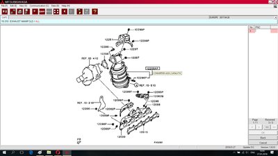

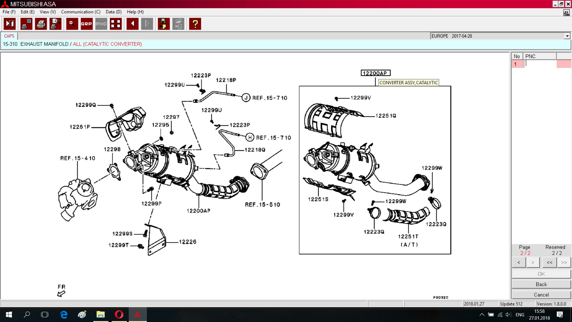

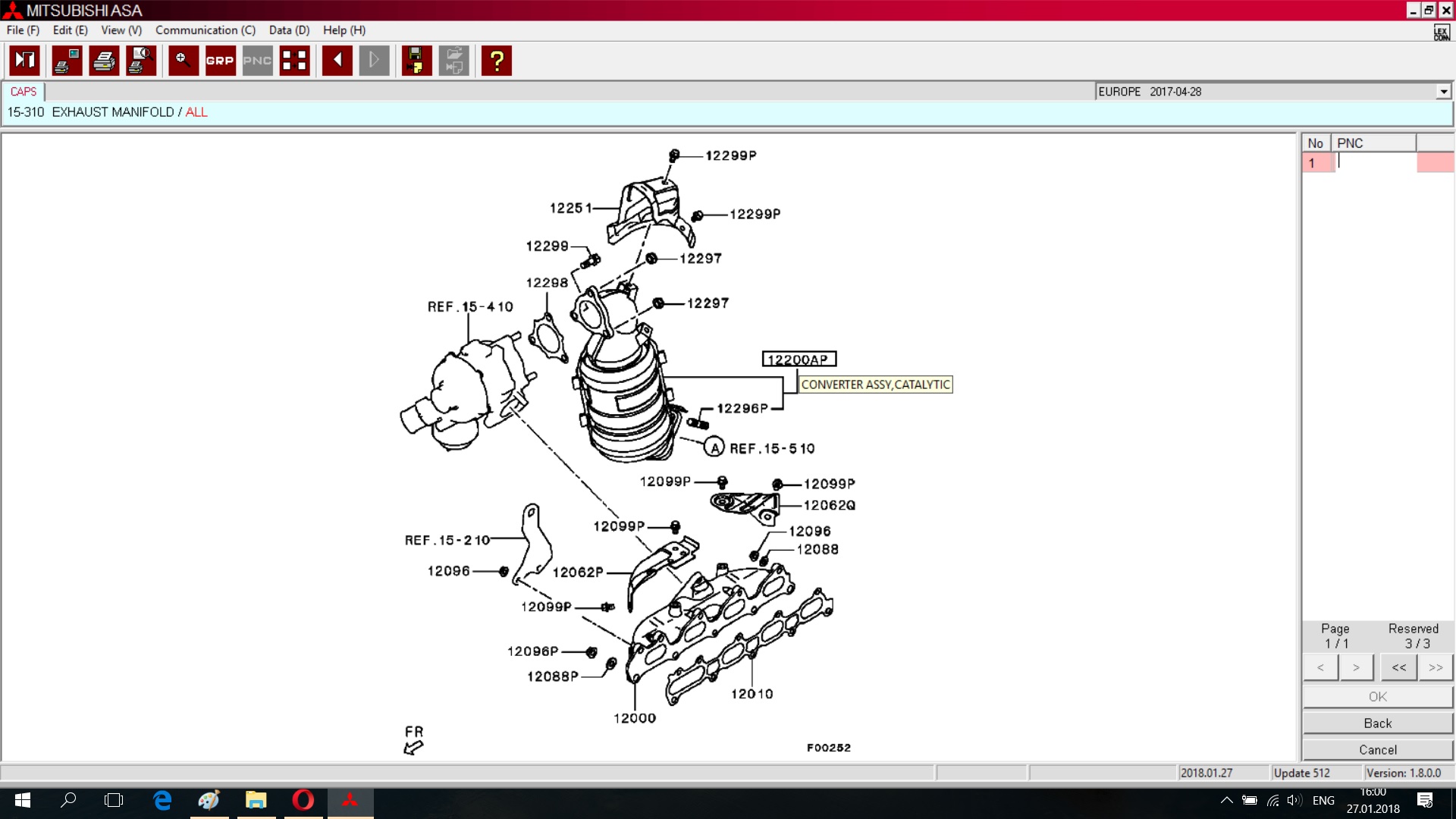

andreyR писал(а): Я не говорил что во втором спорте нет катализатора, речь шла об отсутствии в нем сажевого фильтра DPF. Не сомневаюсь в ваших знаниях, но катализатор и сажевый это разные вещи.
Разные, но не совсем)))
Найдите различия.

Различия внутри. У катализатора крупнее размер сот чем у сажевого фильтра, и он не удерживает в себе сажу а она свободно вылетает наружу.
Принцип действия катализатора
На практике трехкомпонентный каталитический нейтрализатор имеет следующий принцип действия:
Выхлопные газы из двигателя попадают внутрь керамических блоков, где проникают в ячейки, полностью заполняя их.
Металлы-катализаторы палладий и платина провоцируют реакцию окисления, в результате которой несгоревшие углеводороды СН преобразуются в водяной пар, а угарный газ СО в углекислый.
Восстановительный металл-катализатор родий преобразует NOx (оксид азота) в обычный безвредный азот.
В атмосферу выпускаются очищенные отработавшие газы.
Если в автомобиле установлен дизельный двигатель, то возле катализатора всегда находится сажевый фильтр. Иногда эти два элемента могут быть совмещены в единую конструкцию.
Рабочая температура катализатора играет решающую роль в эффективности процесса нейтрализации токсичных компонентов. Реальное преобразование начинается только после достижения 300°С. Идеальной, с точки зрения эффективности и срока службы, считается температура от 400 до 800°С. В диапазоне температур от 800 до 1000°С наблюдается ускоренное старение нейтрализатора. Длительная работа при температуре свыше 1000°С оказывает губительное воздействие на катализатор. Альтернативой керамике, выдерживающей высокие температуры, является металлическая матрица из гофрированной фольги. Катализаторами в такой конструкции выступают платина и палладий.
