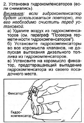

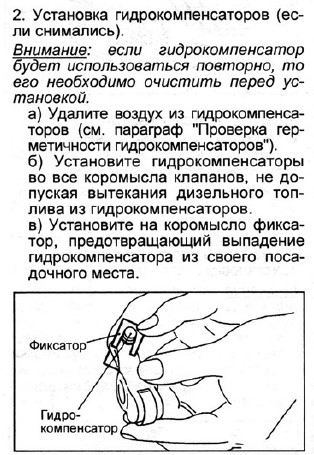

Гидрики очень настоятельно рекомендую размаслить и пустыми ставить, они сами возьмут масло сколько надо.
иначе рискуешь зажать некоторые клапана.

Suhoi писал(а):Гидрики очень настоятельно рекомендую размаслить и пустыми ставить, они сами возьмут масло сколько надо.
Ну с гидриками я уже сталкивался. Прокачал по мануалу солярой, стоят и не кашляют. Предыдущие два раза также делал. Думаю проблем быть не должно.
Проблем не будет. :) Соляра гораздо жиже масла, ставь как учили!

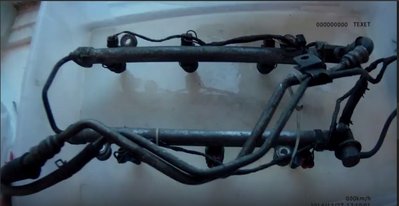

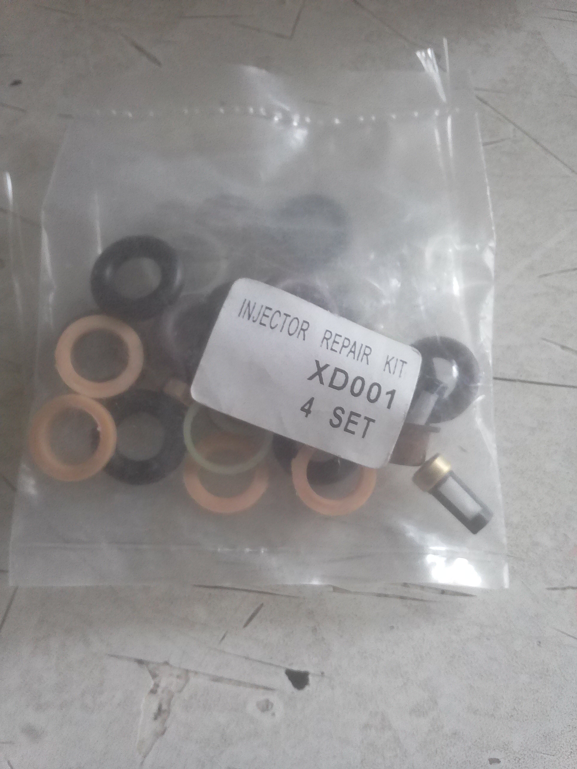

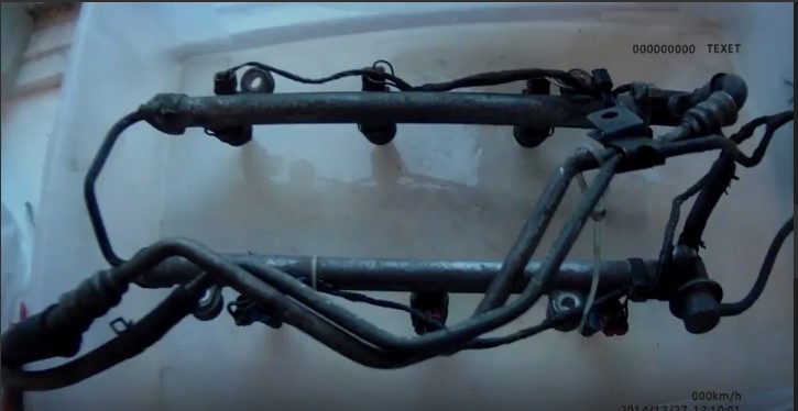

Владимир Михайлович писал(а):https://vk.com/videos83676810?z=video83 ... 3676810_-2
Купил сеточки в форсунки. Смог у нас в Ульяновске найти только в виде набора с колечками для ТАЗов по цене 200 руб. На Ali от пяти рублей, по времени долго. Буду собирать такой стенд. Правда использовать буду LAVR ML-01 Пока только понять не могу - надо ли 646 добавлять?

А еще не понял - зачем из регулятора два выхода? Один в бак, а второй куда?
Dimix
Сообщения: 12137
Двигатель:: 6G72 24v
Откуда: Балашиха
Благодарил (а): 88 раз
Поблагодарили: 405 раз
Re: Шаг за шагом. Ремонт 6G72v24 после обрыва ремня ГРМ
Сообщение Dimix »
Обратка и вакуиное управление
Мануал для новых деталей.
Удачи!!!

Dimix писал(а):Обратка и вакуиное управление
Вакуумник получается можно закрывать при промывке. Спасибо
Suhoi писал(а):Гидрики очень настоятельно рекомендую размаслить и пустыми ставить, они сами возьмут масло сколько надо. иначе рискуешь зажать некоторые клапана.
Удачи!!!
Быть может у нас разные мануалы. В моем так написано.

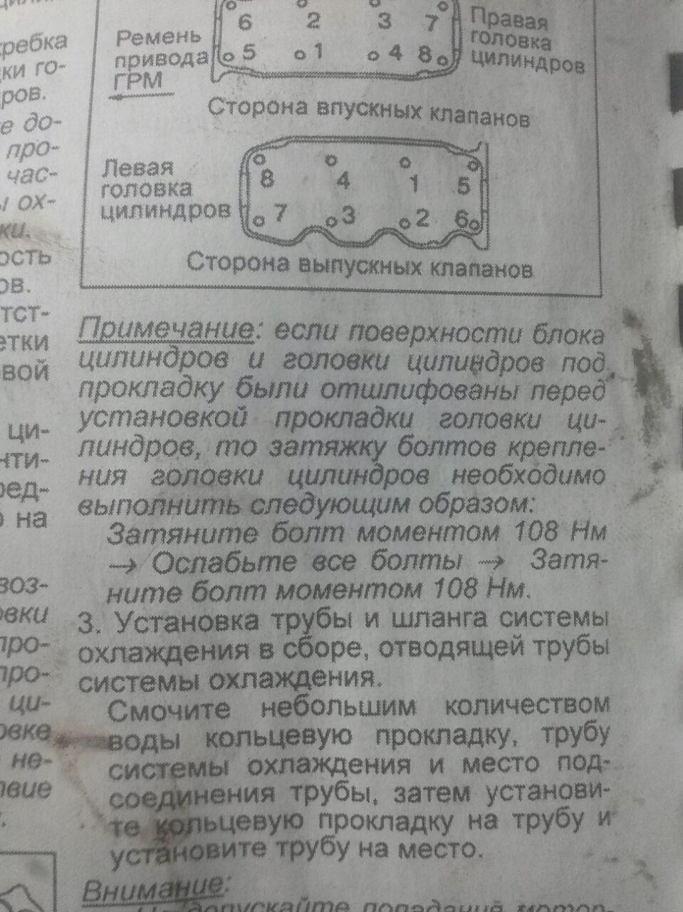

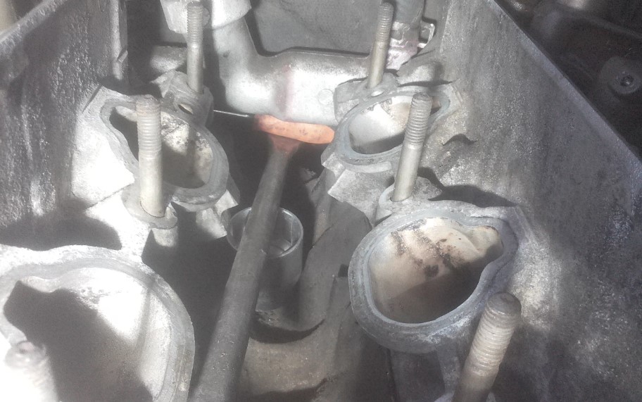

Сегодня поставил головы. Пока не тянул. В общем без снятия движка это тот еще секас, доложу я Вам. Проблема все в той же трубе, которая соединяет обе головы. В результате всех телодвижений алгоритм следующий (до момента окончательной затяжки головок). На правую голову сразу наживляете эту трубу. Ибо подлезть к правому внутреннему болту ой как непросто. Не затягиваете. Ставите правую голову на блок, не забывая про прокладку. Потом ставите левую голову. Наживляете болты трубы в левой части из под колесной арки. Потом предварительно притягиваете головы по схеме из мануала. Дальше затягиваете трубу (хотя вот сейчас думаю, что правильнее это будет сделать после окончательно затяжки голов (по моему и в мануале так), завтра ослаблю с правой стороны наружный болт. Внешние и внутренний левый Вы затянете без пробоем. Но нужна маленькая трещотка на 1/4". А вот правый внутренний можно тоже достать трещоткой из углубления между головами. Также его можно достать из под днища, длинным удлинителем с карданом на конце. Когда откручивал 1/2" головкой с карданом я это сделать не смог, нужны 1/4" головки и удлинители. Я его еще не затянул, не успел сегодня. И только после того как затянется труба, можно ставить трубку, которая идет к помпе. Крепится она к левой голове. И вот тут нас ждет засада. Места для болта там всего миллиметров 10. Соответственно штатный болт не пойдет, нужно его укоротить до 9 мм. И тогда он туда влезает. Дальше можно тянуть головы. И вот тут мне нужен совет. В мануале написано тянуть в несколько этапов по схеме. Окончательный момент 108 Нм. Но вот если головы шлифовались (мой случай), то сначала затянуть на 108 Нм, потом отпустить, потом снова затянуть. Но написано мутно, повторюсь. Затянуть болт, отпустить все болты, затянуть болт. Получается тянем не по схеме? Или все тянем по схеме, потом отпускаем по схеме (другой), потом снова тянем по схеме? Кто сталкивался?
Вот так затягивается внутренний болт трубы между головами с правой стороны. Внутри маленькая трещотка, рычагом в виде монтажки и головки на 32 затягиваем.
