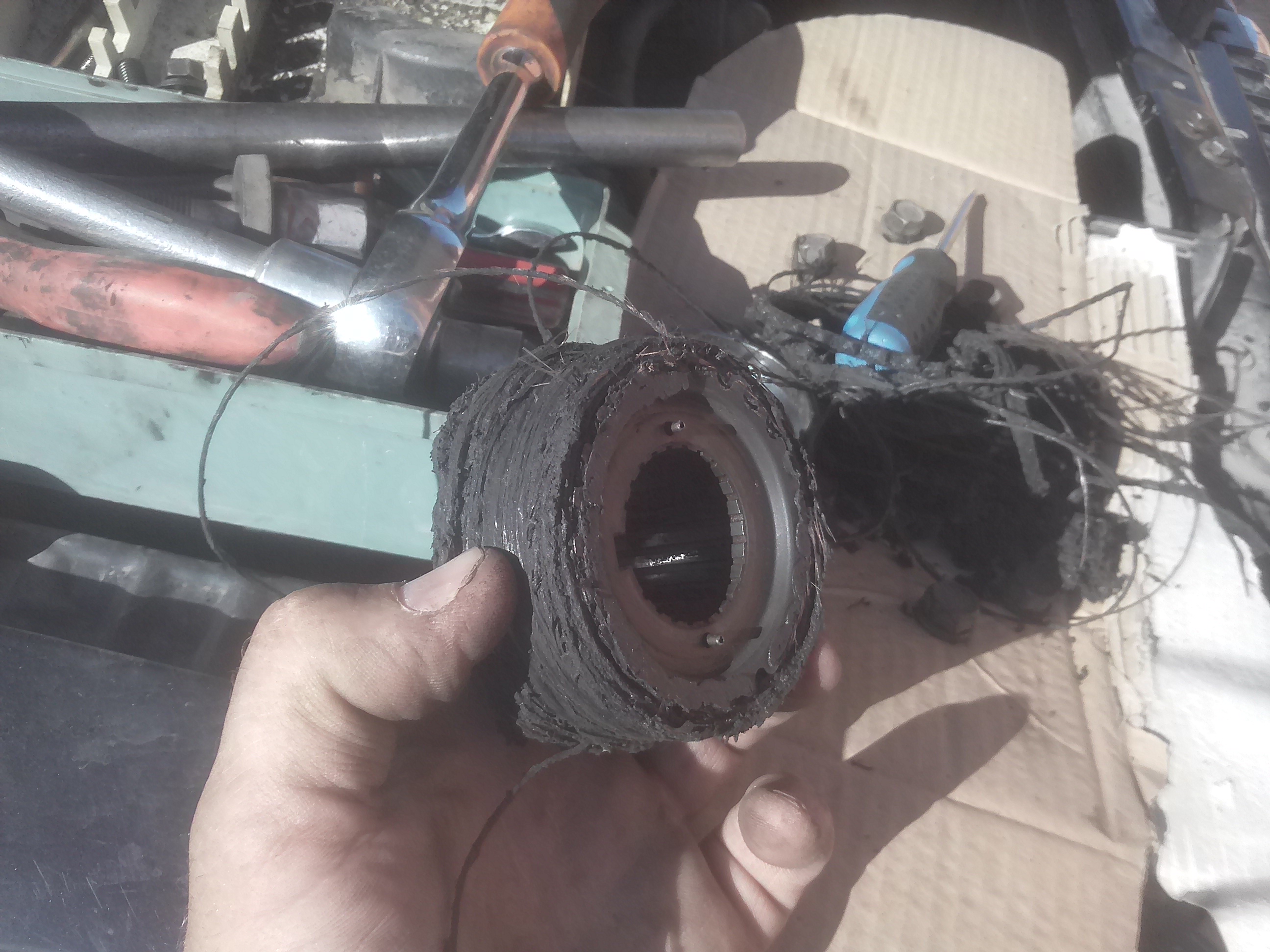

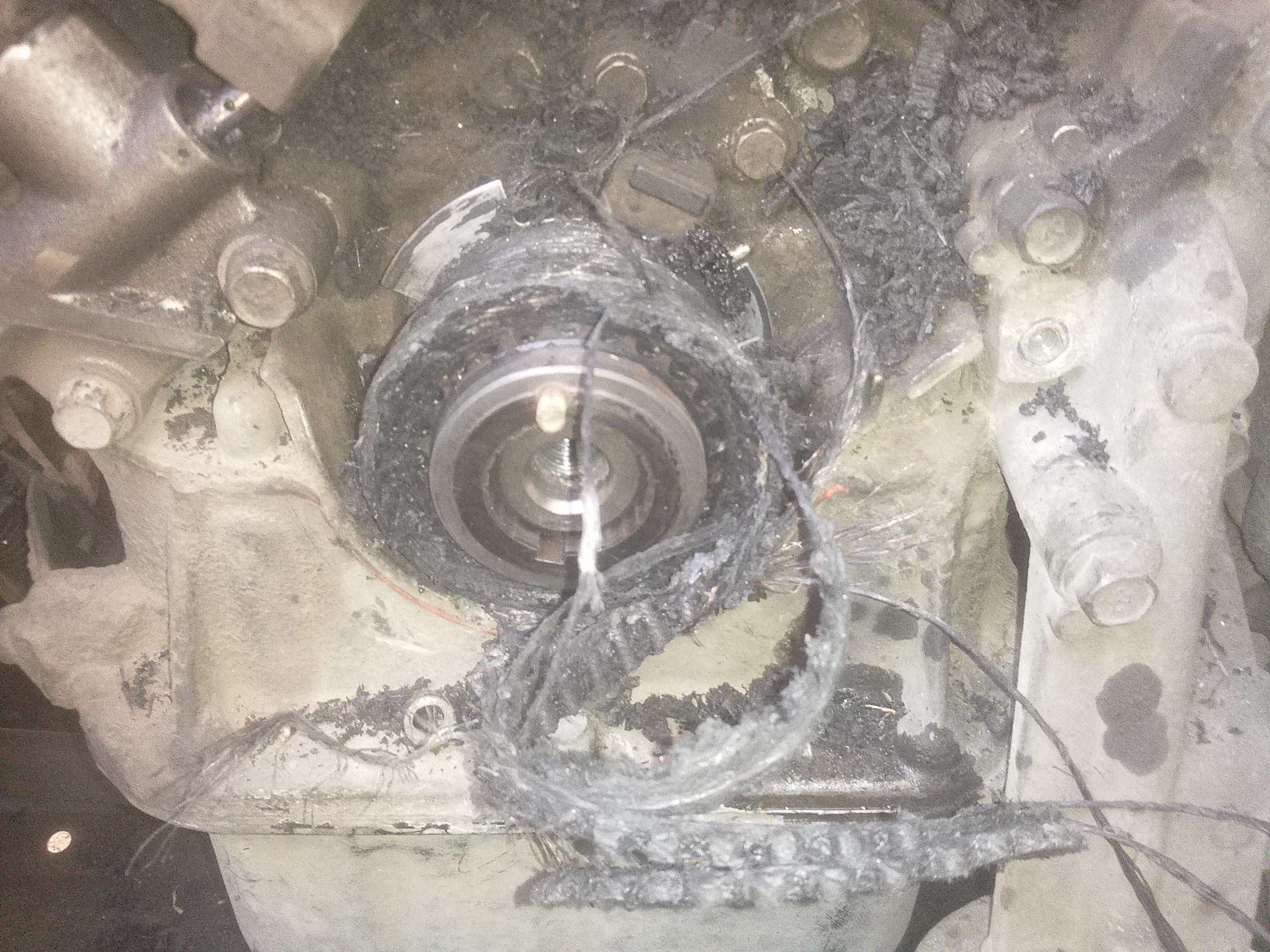

Клапана гнет не всегда. Для начала пытаемся оживить двигатель купив новый ремень. В моем случае помпа дала клин. Помпа прошла 90 тысяч и была вполне себе исправна 3000 км назад при замене ремня ГРМ. Ее тоже менять.
1. То, что клапана могло погнуть это понятно. Как правильно это диагностировать? Ремень купил. Теперь несколько вариантов.
1. Ставить ремень и заводить. Если не стучит и не колбасит - все норм.
2. Ставить ремень, скидывать впуск, крутить стартером и мерять компрессию в каждом цилиндре. Если все норм - заводить.
3. Не ставить ремень, ставить поочередно на каждый цилиндр распредвалы в положение "Все клапана закрыты", крутить стартером и мерить компрессию. Если все норм - заводить.
Какие еще варианты?
Вообще - можно в таком случае ставить ремень и пробовать заводить (предвартельно руками)? Или обязательно впуск снимать и на стартере проверять компрессию? Какие обычно клапана гнет? Впускные или выпускные? Буду рад ссылкам или советам.

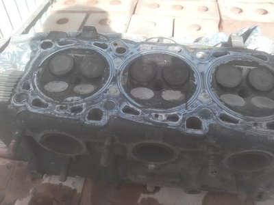

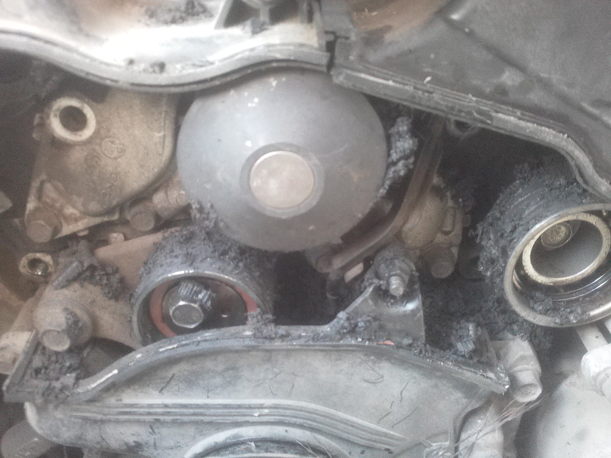

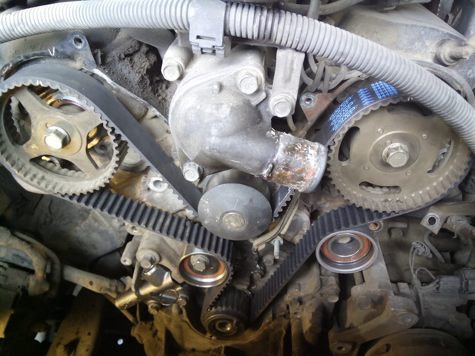

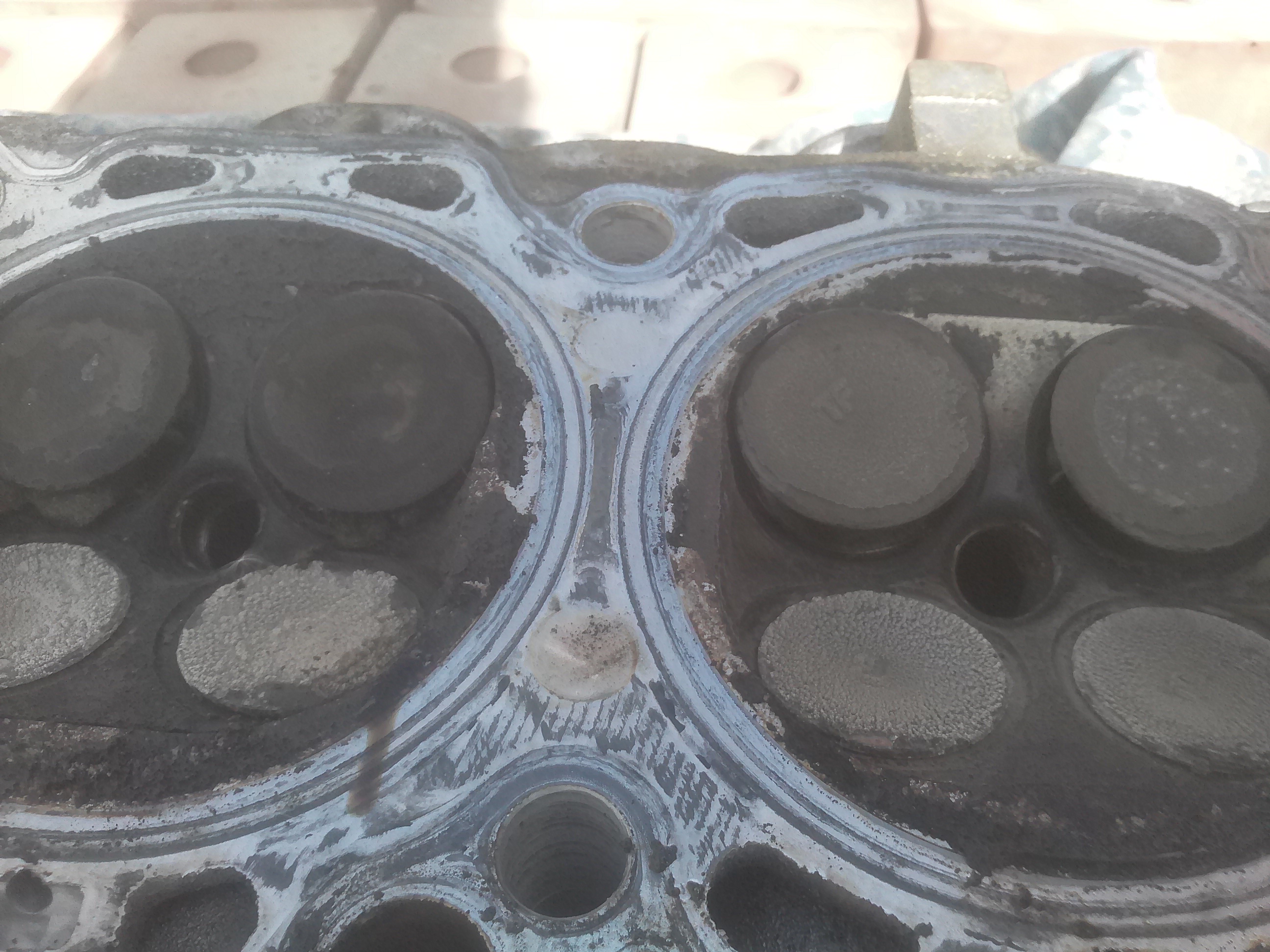

В общем заменил помпу. Поставил ремень. попробовал завести. Завести не получилось. замеры компрессии 0 во всех цилиндрах.

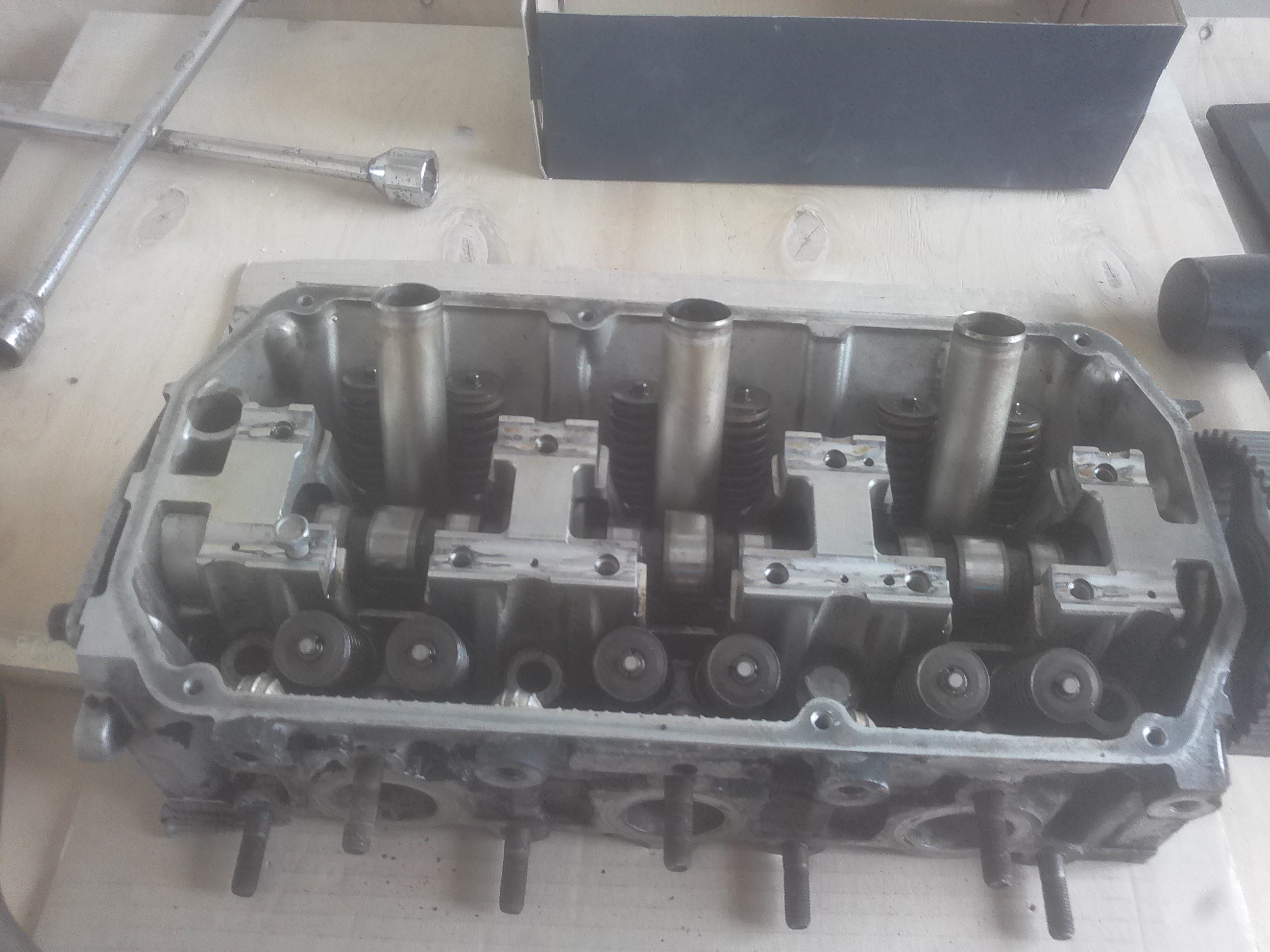

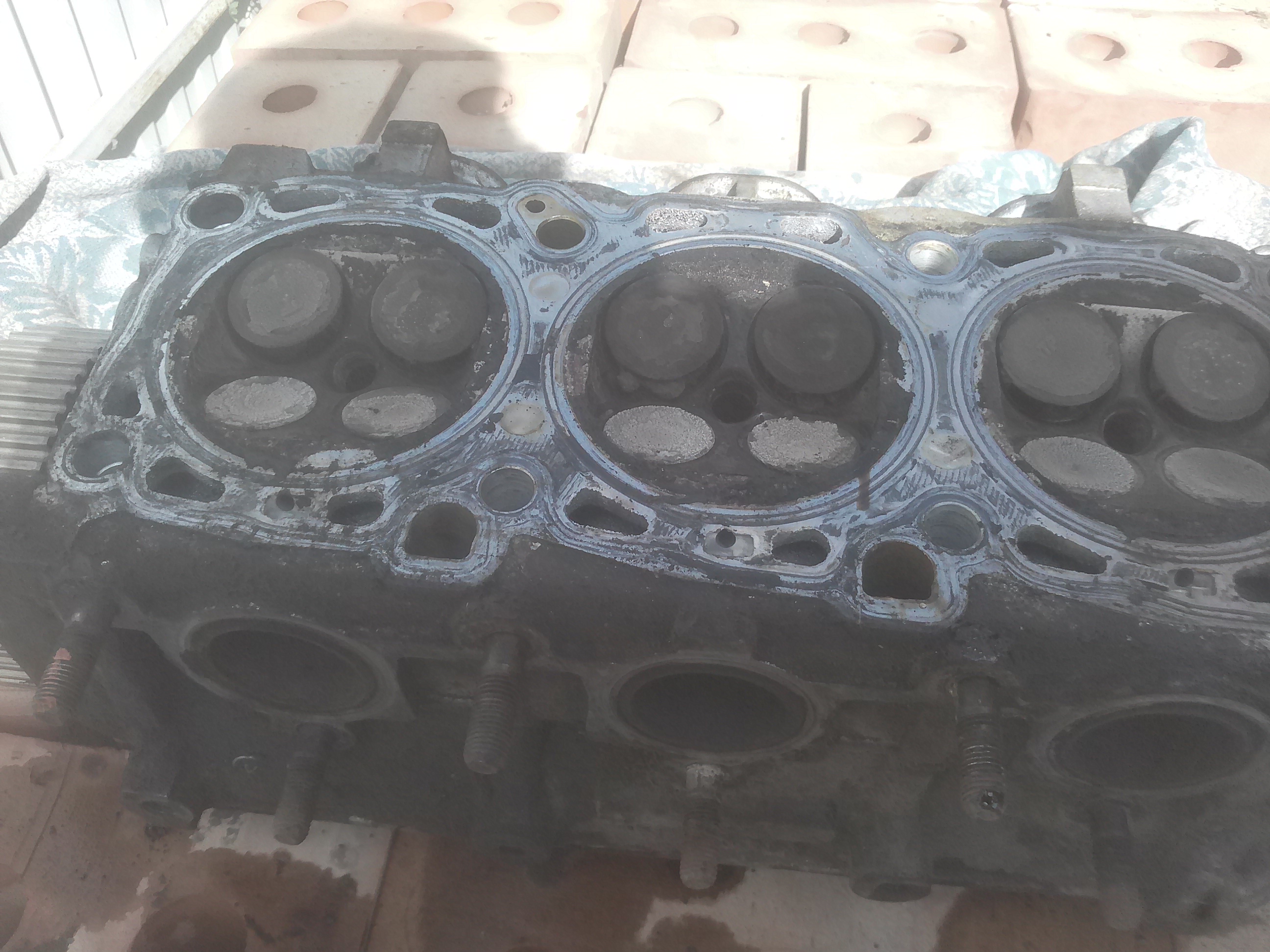

2. Снимаем головы. Процесс сильно описывать не буду, есть на просторах. Сдергиваем впускной коллектор, откручиваем все от голов, снимаем их. Из тонкостей. Четыре болта на трубке, соединяющей две головы самые тяжелые. Два наружных откручивал из под капота пьяным ключом. На левой внутренний из под арки. На правой маленькой трещеткой, открутив и приподняв правую голову. Трубку ЕГР на левом выпускном коллекторе заливал уксусом (эссенция) на три дня. Отвернулась из под арки при помощи газового ключа.
3. Пришли контрактные головы от Юры Жипера. Керосином проверил. Отмыл нагар. Отшлифовал. Сняли с них 0.05 мм. Головы норм. Вчера на одной уже махнул сальники. Работа несложная, руки помнят еще когда двойку с отцом ремонтировали. Положил на кусок 15 мм. фанеры, камеры сгорания кусками резины набил и прикрепил "глухарями" 10х100 к этой фанере в штатные отверстия болтов ГБЦ. Двух достаточно. Съемник использовал от ВАЗ 16 кл, там тарелка маленькая как у нас. Для снятия сухарей использовал магнит на телескопе. Им же и собирал, очень удобно, когда нет второго рыла. Сальники забивал киянкой и головкой длинной на 11. Поменял также сальник и заглушку распредвала. Осталось гидрики со своей головы сюда переставить (у меня они относительно свежие и точно не стучат), прокачав предварительно в соляре и одна голова готова.

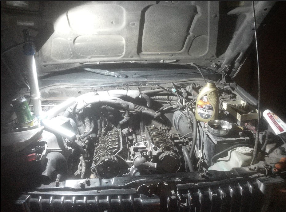

4. Головы готовы. Надо ставить на место. В общем без снятия движка это тот еще секас, доложу я Вам. Проблема все в той же трубе, которая соединяет обе головы. В результате всех телодвижений алгоритм следующий (до момента окончательной затяжки головок). На правую голову сразу наживляете эту трубу. Ибо подлезть к правому внутреннему болту ой как непросто. Не затягиваете. Ставите правую голову на блок, не забывая про прокладку. Потом ставите левую голову. Наживляете болты трубы в левой части из под колесной арки. Потом предварительно притягиваете головы по схеме из мануала. Дальше затягиваете трубу Внешние и внутренний левый болт Вы затянете без проблем. Но нужна маленькая трещотка на 1/4". А вот правый внутренний можно тоже достать трещоткой из углубления между головами. Я делал с помощью маленькой трещотки и рычага из монтажки. Также его можно достать из под днища, длинным удлинителем с карданом на конце. Когда откручивал 1/2" головкой с карданом я это сделать не смог, нужны 1/4" головки и удлинители. И только после того как затянется труба, можно ставить трубку, которая идет к помпе. Крепится она к левой голове. И вот тут нас ждет засада. Места для болта там всего 10 миллиметров. Соответственно штатный болт не пойдет, нужно его укоротить до 9 мм. И тогда он туда влезает. Дальше можно тянуть головы. Головы тянул по схеме. Сначал в три этапа затянул 35-70-105, потом ослабил, потом снова в три этапа затянул.

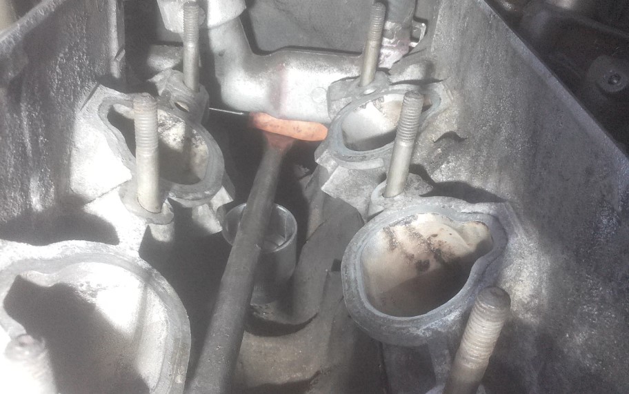

5. Прикрутил выпуск с обеих сторон. Прокладки поставил новые, как и везде. Сегодня поставил на место нижнюю часть впускного коллектора. Там есть тонкости при установке. Сначала небольшим моментом закручиваем правую часть, затем полным моментом тянем левую. Потом полным тянем правую, а потом повторяем полным сначала левую, затем правую. Промыл форсунки, заменил на них фильтрики, нижние и верхние резинки. Верхние были живые.Нижние потрескались при снятии. Верх брал оригинал, низ от Хундая. Также натянул ремень ГРМ. Осталось поставить впускной коллектор и собрать все провода.
5. Закончил сборку. Прикрутил морду, поставил впускной ресивер. На морде шесть болтов, левый нижний тянем 78 Нм он еще и помпу держит, остальные 44 Нм. Когда заливаете антифриз не забудьте открутить болт для воздуха, над термостатом который. Как из него жидкость пойдет, хватит лить. Вчера завел. Поцокал сначала, потом притих. Сейчас вроде все норм. Давление масла в норме, ничего нигде не подтекает. сегодня на нем на работу поехал. Счастье. Еще немного фоток. Всем спасибо за помощь! Будут вопросы - пишите.

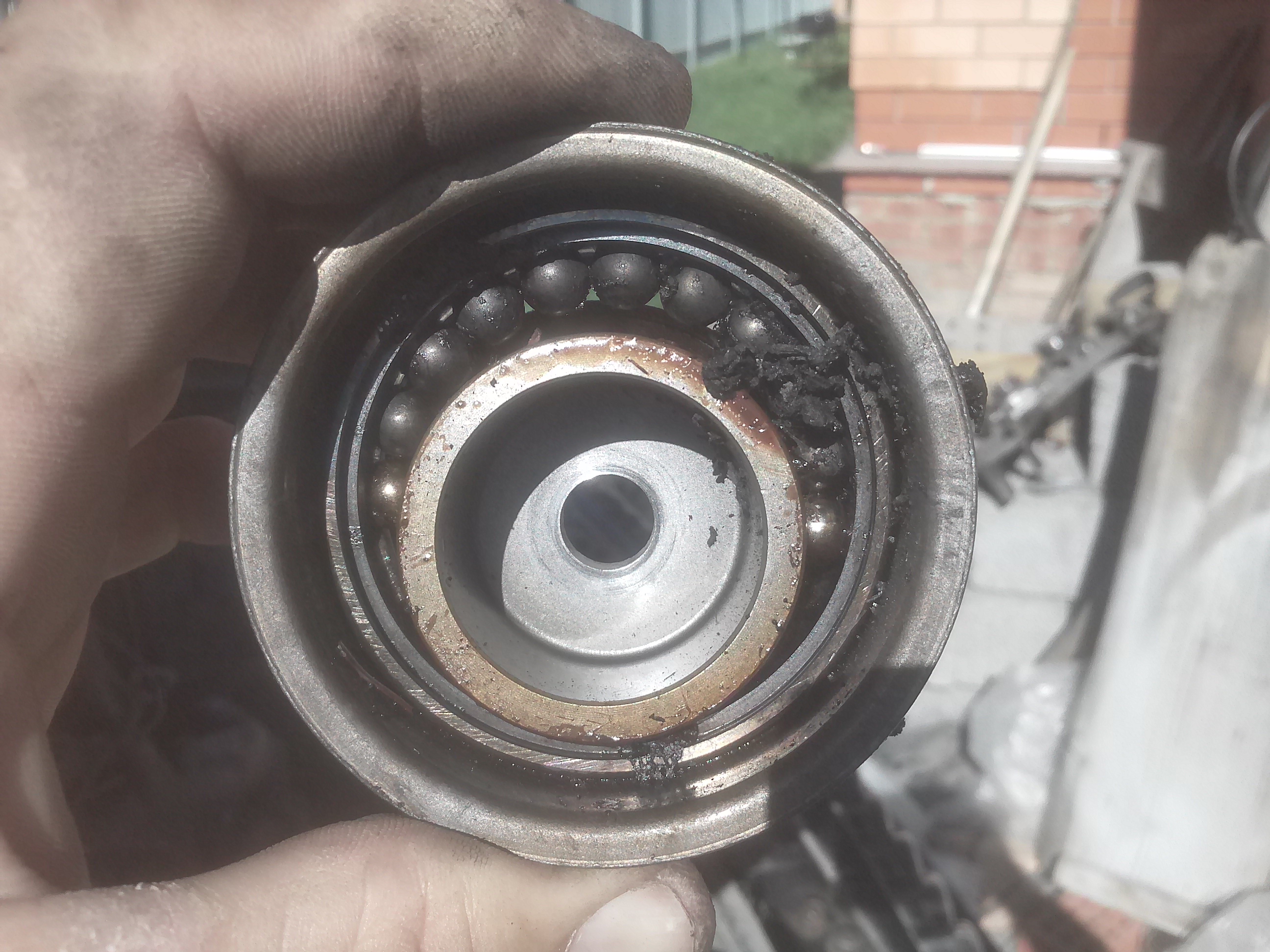

А чо была за помпа, и скока прошла до кирдыка?

GMB GWM-51A. Менял на прошлой замене ремня ГРМ, 90 тысяч прошла.ГАНС писал(а):А чо была за помпа, и скока прошла до кирдыка?
