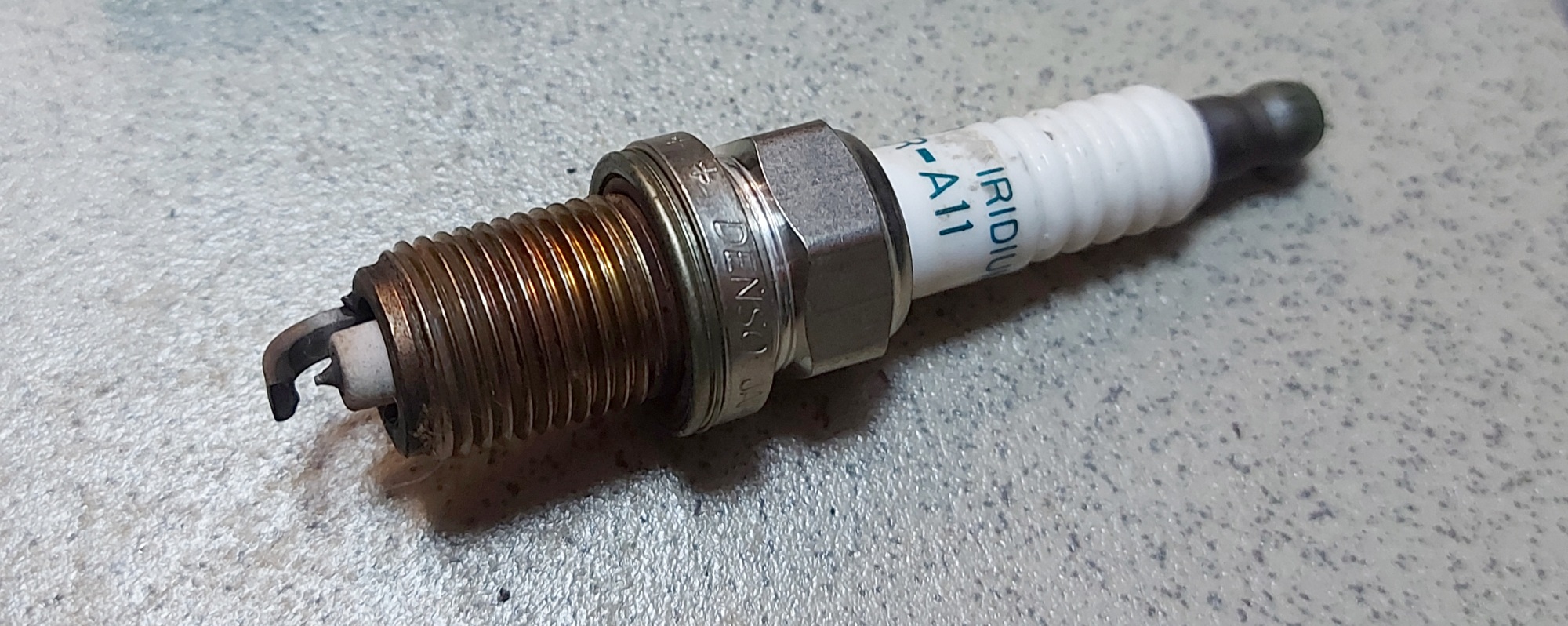

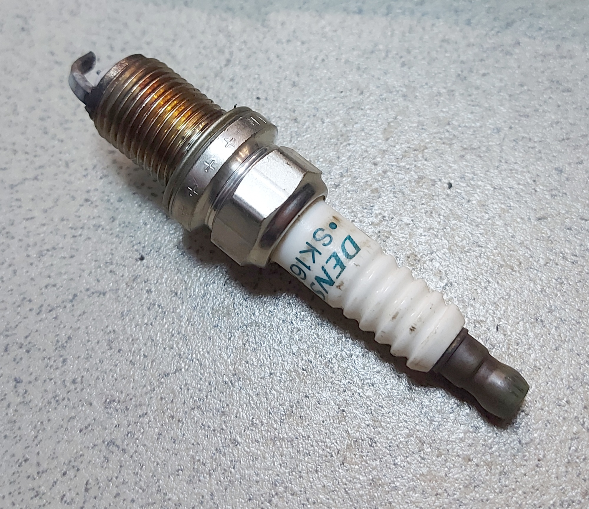

В общем, меньше лирики... разобрал.
Сразу обратил внимание как снял коллектор - слегка пованивает бензином из некотрых "дырок". Занюхнул все по очереди - показалось, что из 1,2,5. Остальные вроде совсем не пахли. Выветрилось за пару минут. Списал на то что остатки бензина остаются несожженными когда машина была заглушена вчера вечером.
Итого, по цилиндрам:
5. Оказалось, что свеча плавает в масле. Причем, наверное последние лет 5 точно... (последний раз я там был в 2016).
Но видимо ей это не мешало работать... Сама свеча после протирки прям идеал!
Сопротивление свечи 6,000 кОм, зазор вырос до 1,2 мм
Сопротивление провода 40 кОм (весь промасляный, лучше не измерилось)
3. Все выглядит идеально, сухо.
Сопротивление свечи 5,700 кОм, зазор вырос до 1,3 мм
Сопротивление провода 12 кОм
1. Все выглядит идеально, сухо.
Сопротивление свечи 5,600 кОм, зазор вырос до 1,2 мм
Сопротивление провода 10 кОм
6. Все выглядит идеально, сухо.
Сопротивление свечи 5,800 кОм, зазор вырос до 1,2 мм
Сопротивление провода 9,7 кОм
4. Наш болезный. Все выглядит идеально, сухо.
Сопротивление свечи 4,600 кОм, зазор вырос до 1,15 мм
Сопротивление провода 8,0 кОм

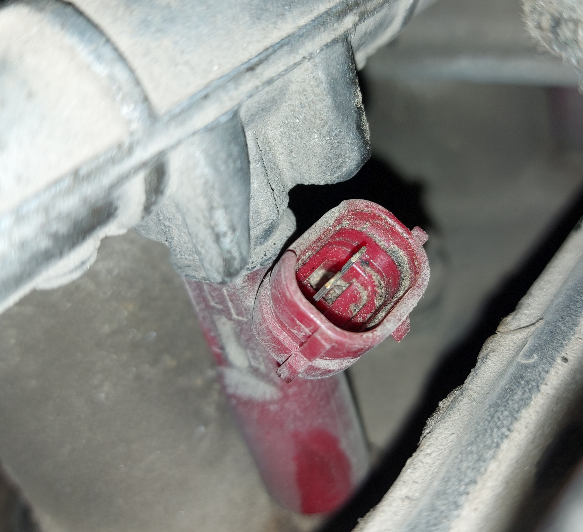

Также осмтрел разъем 4 форсунки, снял его.
2. Все так же выглядит идеально, сухо.
Сопротивление провода 6,8 кОм (самый короткий)
В общем, что самое поразительное - пожалуй, элементы 4-го цилидра самые идеальные против остальных...
Чудеса :*DONT_KNOW*:
Так что, пока ничего подозрительного не нашел кроме масла в 5 колодце.
Назад пока не собирал.

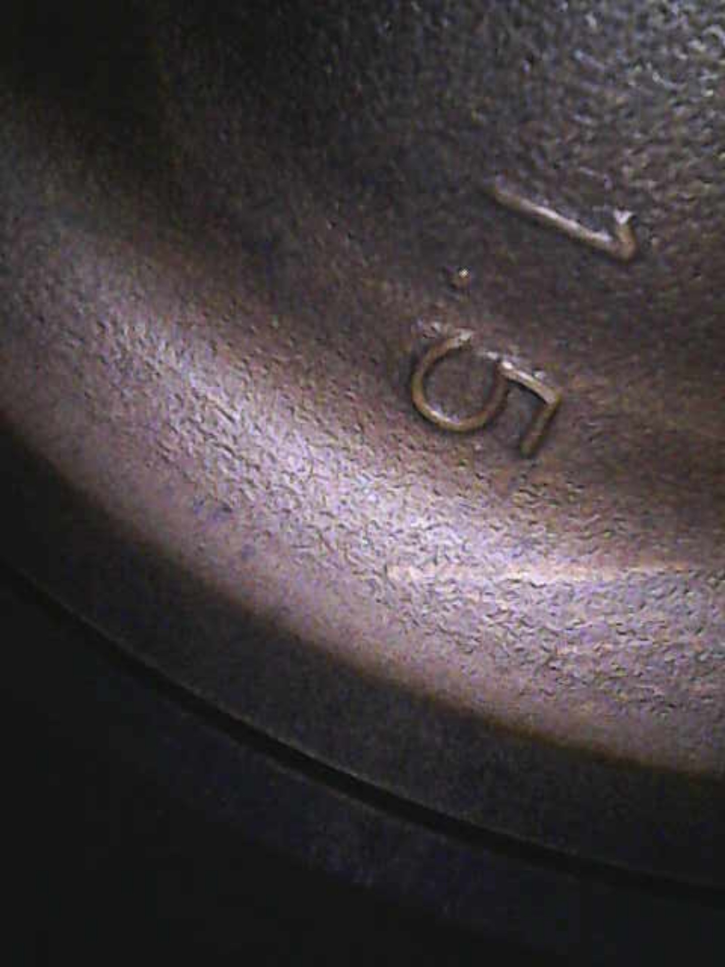

ну форсунку, я так понимаю, трогать смысла нет?

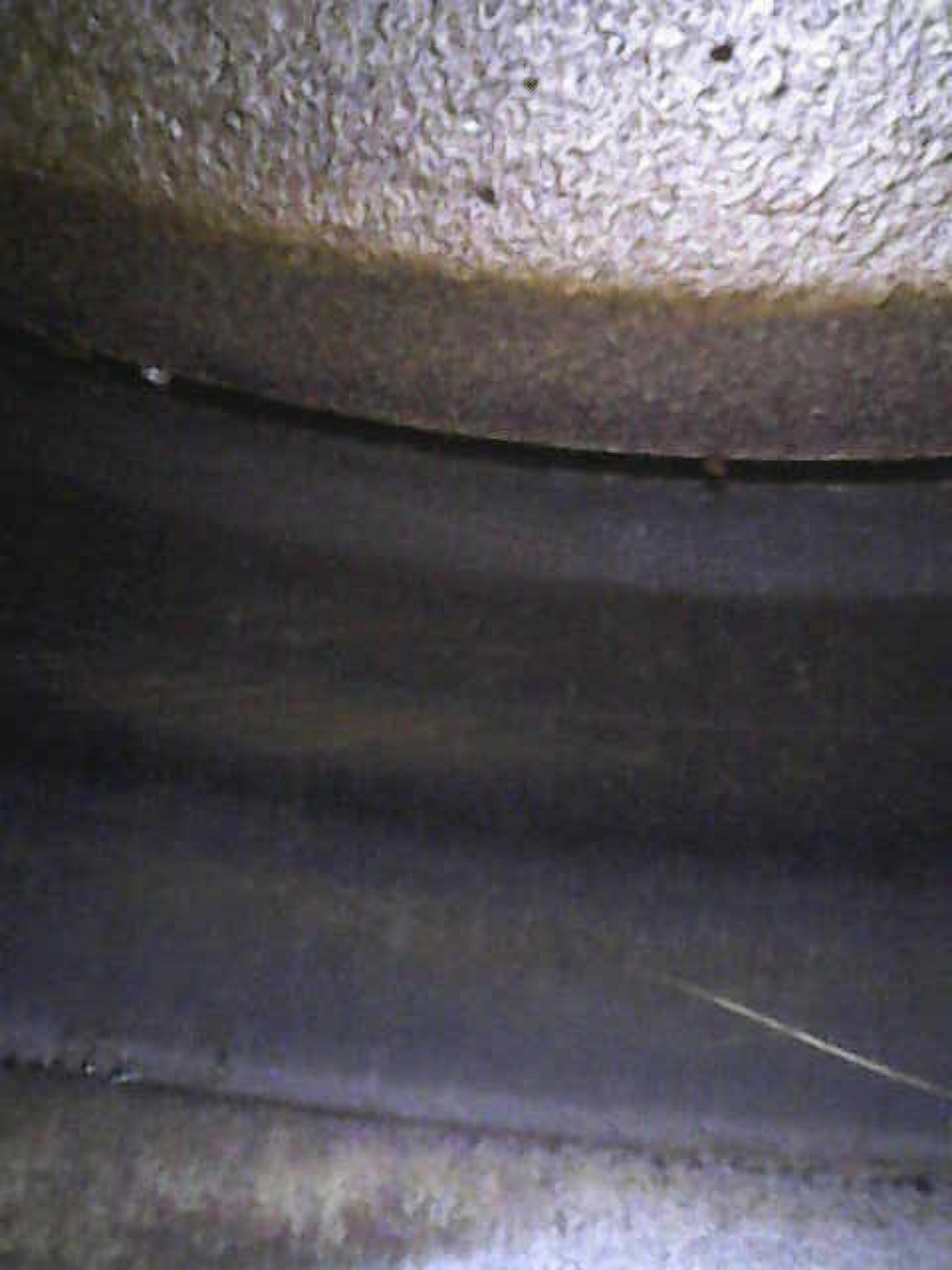

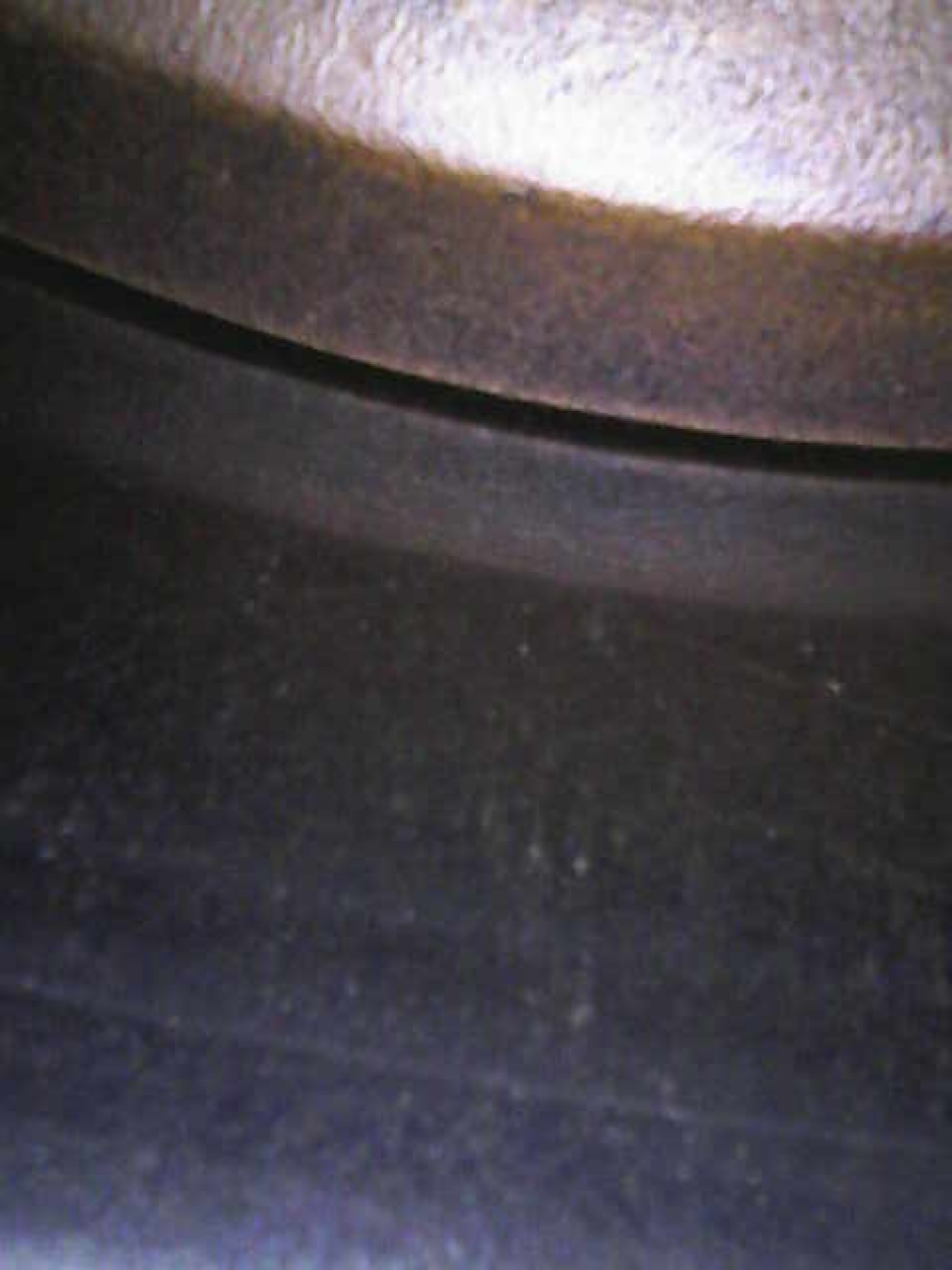

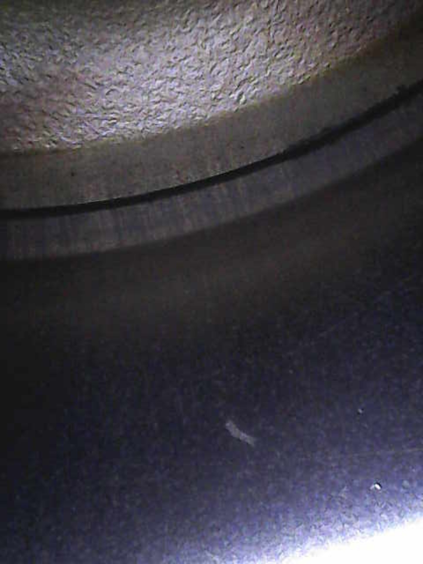

Также неумелыми ручонками попытался через бороскоп осмотреть стенки цилиндров... пришел к выводу, что все в идеале, учитывая их пробег в 600 тыщ. даже видны остатки хона кое-где. поршни чистые, надписи на них читаются идельно. Угар масла от замены до замены = 0.
Еще вопрос... Новы свечи вкручивать... - есть у меня какая-то смазка для свечных резьб от VMPавто МС-1650 до +1200 градусов. Имеет смысл пользовать?

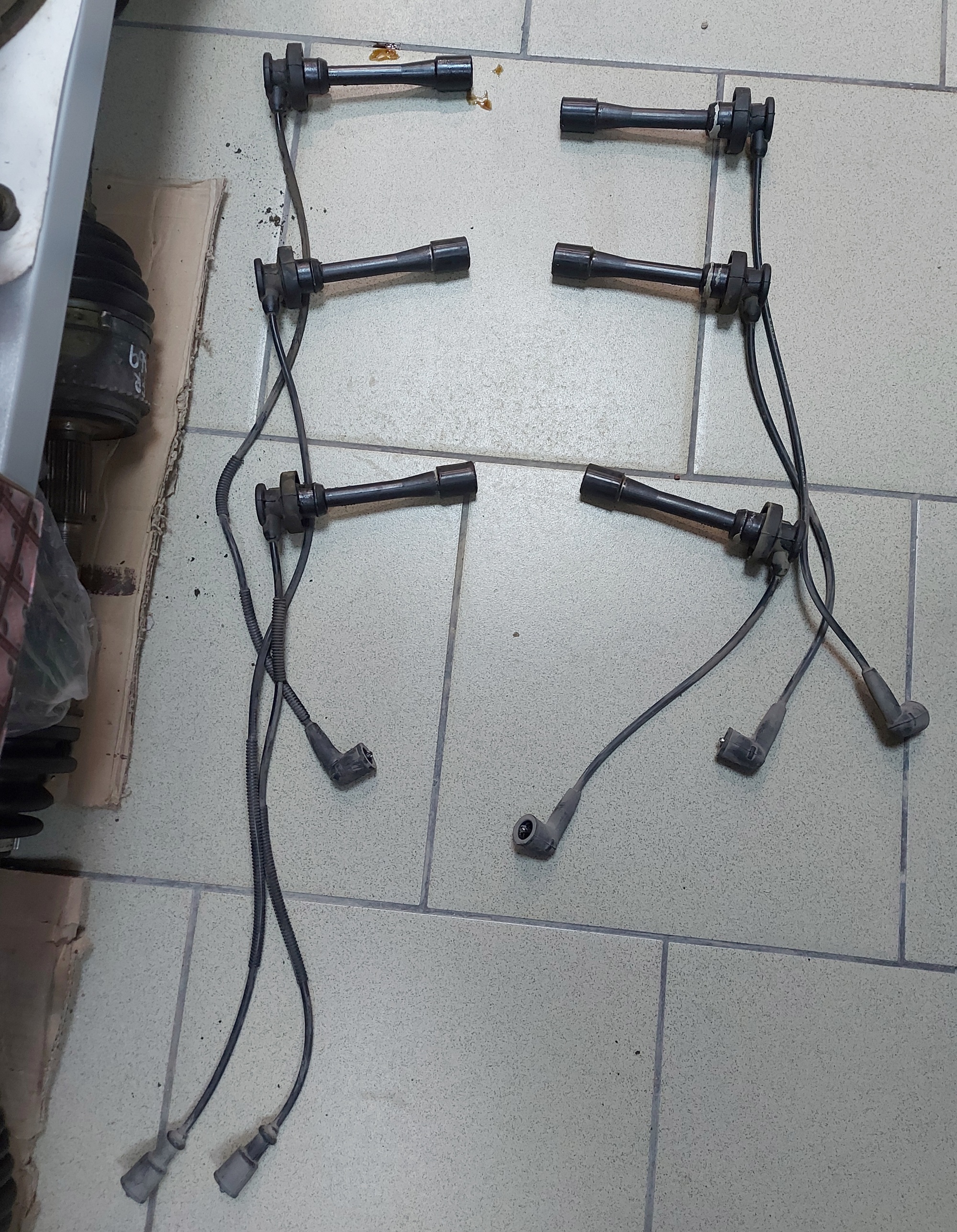

Ну вот и результат.
Вчера вечером все собрал, на всякий случай сразу 2 катушки местами махнул (чтобы если в ней дело, то ошибка переползет 4 -> 2).
Просушил за ночь герметик. Завожу...
Завелся с полоборота, через 10 секунд - P0304 :*ROFL*:
При подгазовывании чувствуется легкое потряхивание.
Ну то есть - и не свечи, и не провода, и не катушка.

dvm99 писал(а): 05 янв 2026, 12:17 Коммутатор- а он разве есть у тебя? По схеме ключи стоят прямо в катушках, управление идёт с ЭБУ.
Да, MD 349207, прям там перед катушками и стоит. Прикручен к впуску.
Помню он у товарища чудил пару лет назад... но там как-то очевиднее проблема была, даже ошика характерная появилась.
Вопрос - можно ли на него грешить в моем случае?
прокатился по городу около 15км. Один раз словил. Остановился - троит. Просто тапнул газку на N! Обороты подлетели до 3000 и плавно опустились. И все идеально...
Вот что это?
И все же... если это не сгорает бензин - должно вонять из трубы ли нет? А то у меня такое ощущение, что это прямо прпуски смесеобраования (если щупать выхлоп). Пахнет "фиалками", а в моменты пропуска прям ощущение, что прсто не дует из трубы.

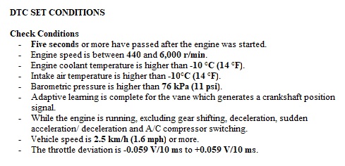

Из того, что выдал ИИ :*JOKINGLY*:
3. Условия, при которых Mitsubishi вообще разрешает
диагностику пропусков
Чтобы не ловить «ложняк», ЭБУ включает монитор только
при определённых условиях:
Обычно:
двигатель прогрет (ECT выше порога),
обороты в допустимом диапазоне (не пуск, не отсечка),
стабильная нагрузка (не резкий газ),
нет сильных помех от детонации, стартера и т.п.
Врёт?
Напрягает слово "Обычно"...
