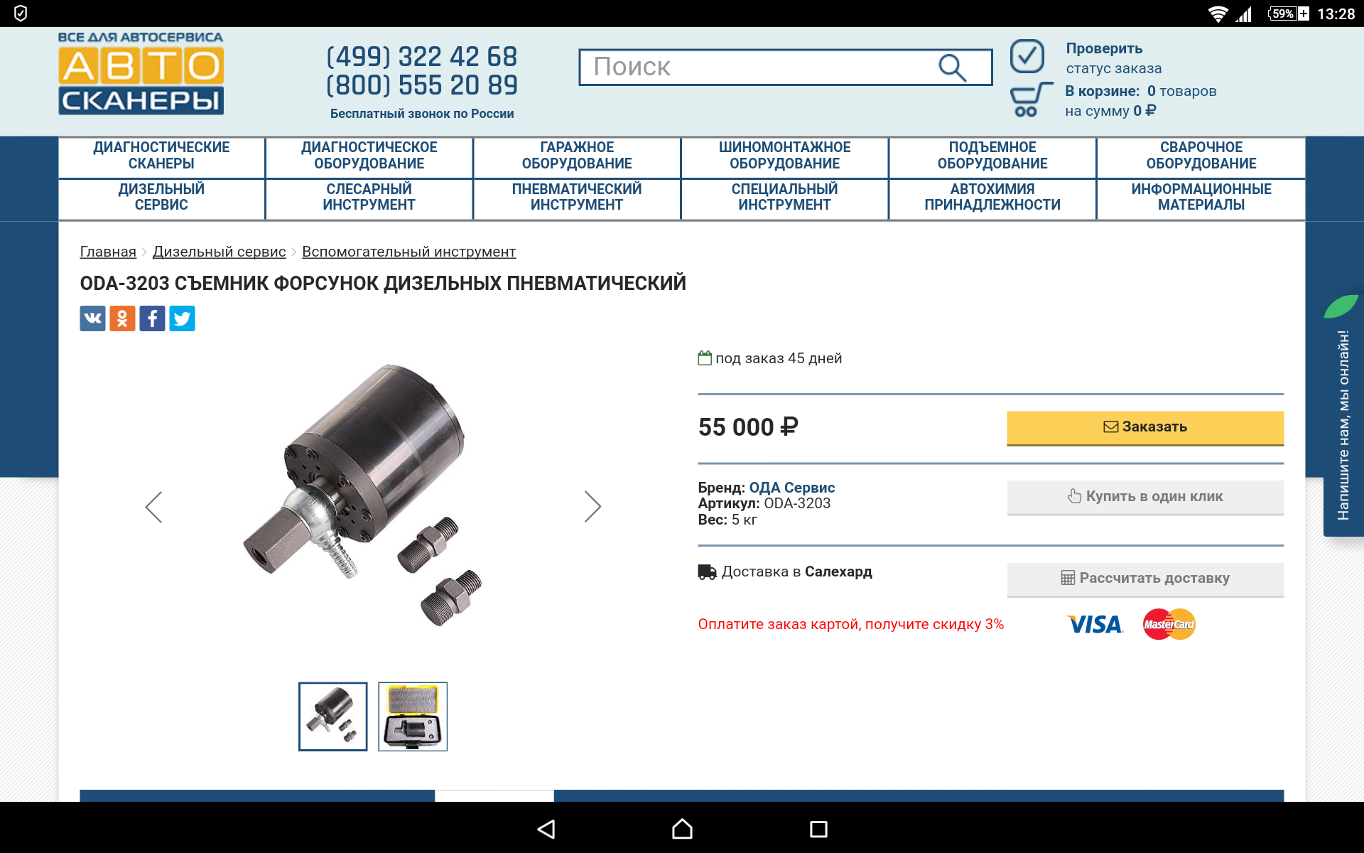

Зачетная конструкция.ildus писал(а):На фото последний цилиндр, не установить ровно под форсунку,повозится пришлось. Остальные легко снял.
Вот ещё Зачетная конструкция - лучшая из увиденных. ИМХО конечно.

Так нормальная стоимость. На саньенге что стоит на первых кадрах видео, снятие 4 форсунки означает снятие гбц со всеми вытекающими, в свое время это обошлось 40 с работой

Re: Форсунки 4M41
Хорошая вещь. Однако за эти деньги я сам прикину примитивную конструкцию, нарисую чертежи, изготовление обойдётся на порядок дешевле.
Но из 4М41 форсунки всегда доставались без проблем. С матом, не с первой попытки, но доставались.
Блин, всё равно, идея хорошая. Особенно в части извлечения камонрыльных форсунок. Гидравлическая приспособа тоже гуманным ценником не отличается, плюс она не так удобна в работе, приходится по мере выхода форсунки перенастраивать подложку. Плюс подложка должна иметь упор в прочную часть ГБЦ, иначе она ее просто сломает, а все эти дополнительные приспособы вообще стоят, как чугунный мост. А у этого пневмо-кувалдо-извлекателя опорой служит сама форсунка. Удобно, тысичачиртей!
В общем, спасибо за мысль. Буду жив - обязательно обзаведусь такой штукой.
