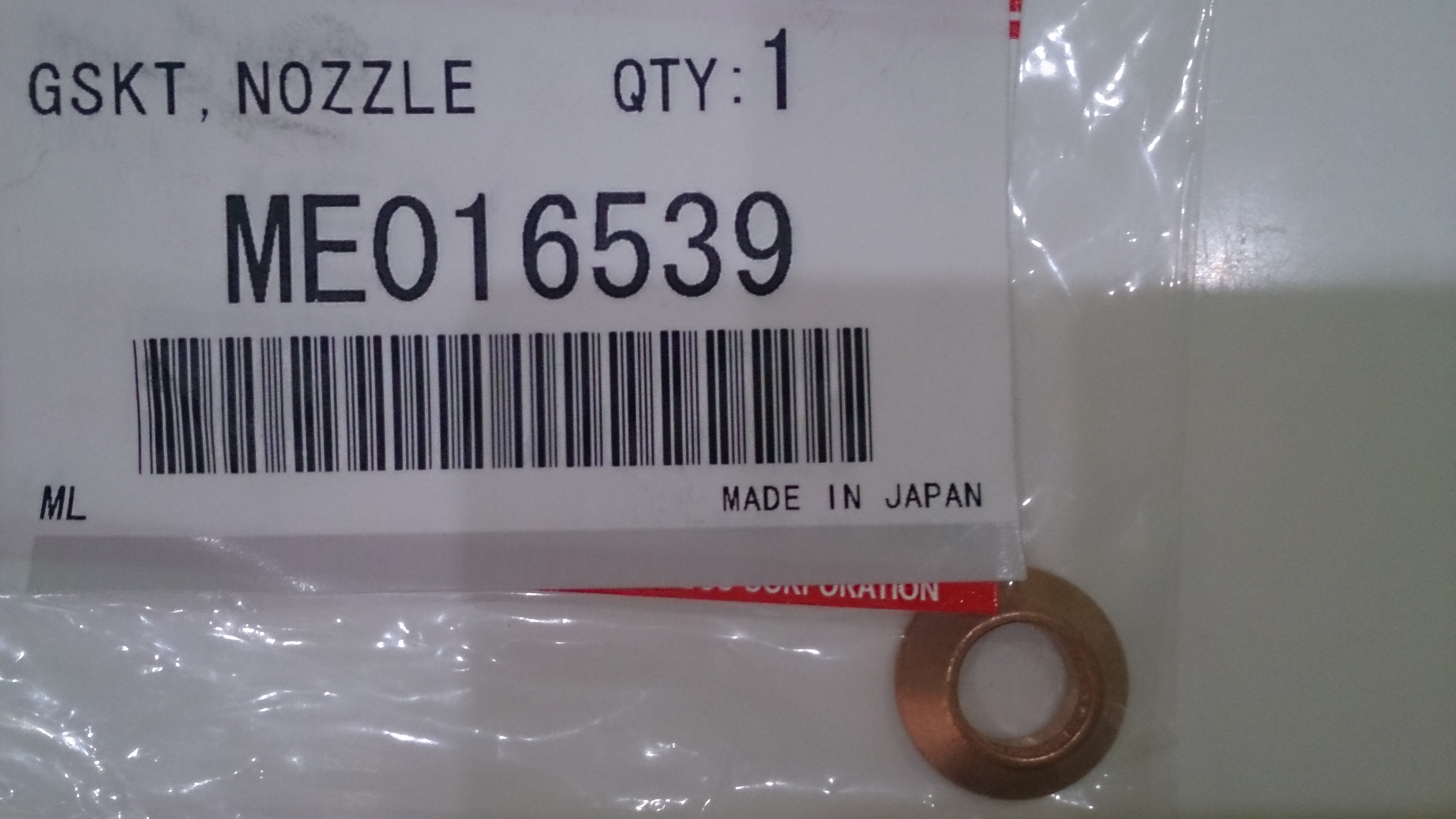

Седло форсунки ME016539 подходит? Конусообразная, медная. Просто оригинальный каталожный номер ME193339 и его официальная замена по Автодоку 1428A123. А эта штука на фото откуда?

У меня этот номер ME193339 вообще бьется как трос управления акпп. А по оригинальному каталогу митсубиши me016539
Вот только печалька, ждать 20 дней... Как думаете, старое кольцо уже не пойдет? Обжечь его, обстучать, подложить с плоской стороны обычную дополнительную медную шайбу или еще чего?

Первое, ты ее не снимешь с форсунки без разбора оной, тк при затяжке, они формуются под форсунку с плоской стороны, так то если разберешь можешь отжечь и отпустить в воде. и тогда поставить повторно, но если будет сечь узнаешь об этом уже при следующей замене форсунок, но снять их уже не получится, если голова раньше не прогарит в месте посадке форсунки.
1428A123 а этот артикул не пробовали он и дешевле и сроки поставки вроде получше
То про которое говорил Winter1971 ME016539 бьется как оригинал для южной америки для нашего мотора, и у него есть заменитель
KIBI AHH040588 эти кольца чисто медные без напыления.

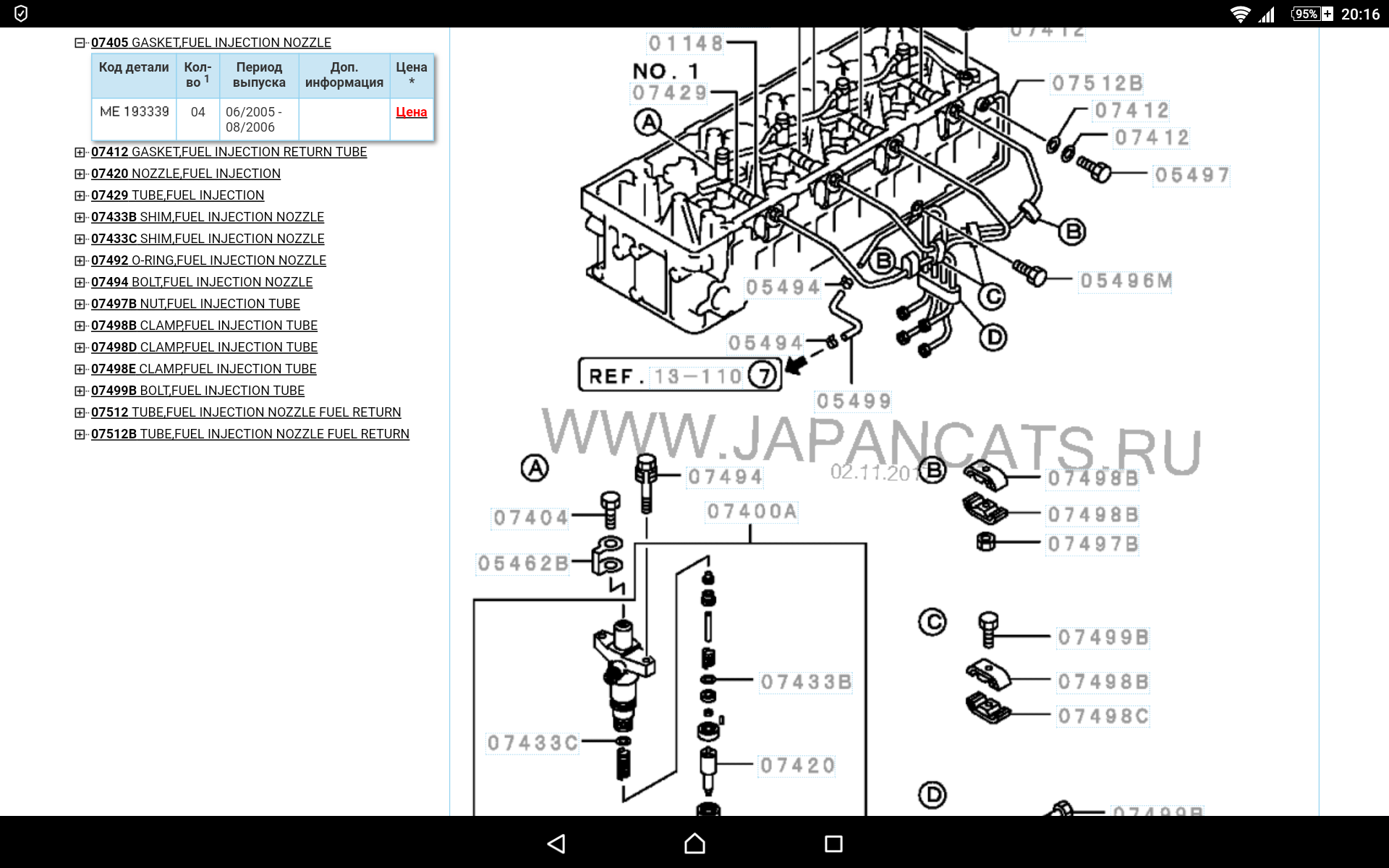

Вот скрин номерочка по моему VIN. Жаль сама деталь (Седло) на схеме не получилась.
