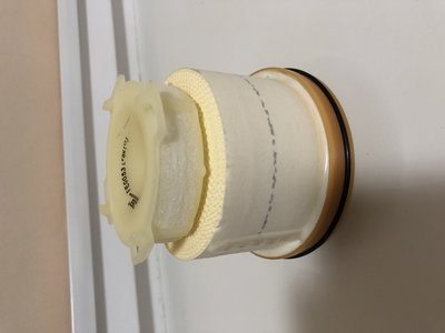

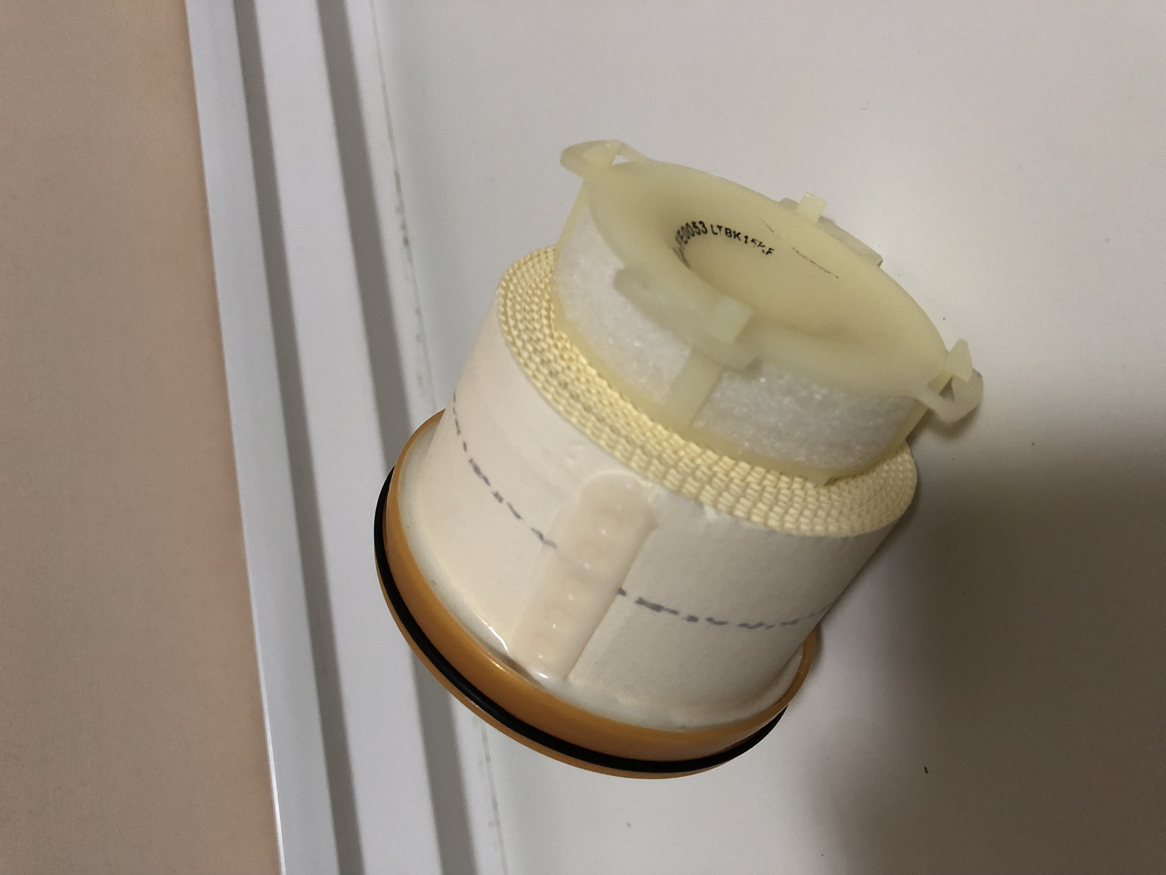

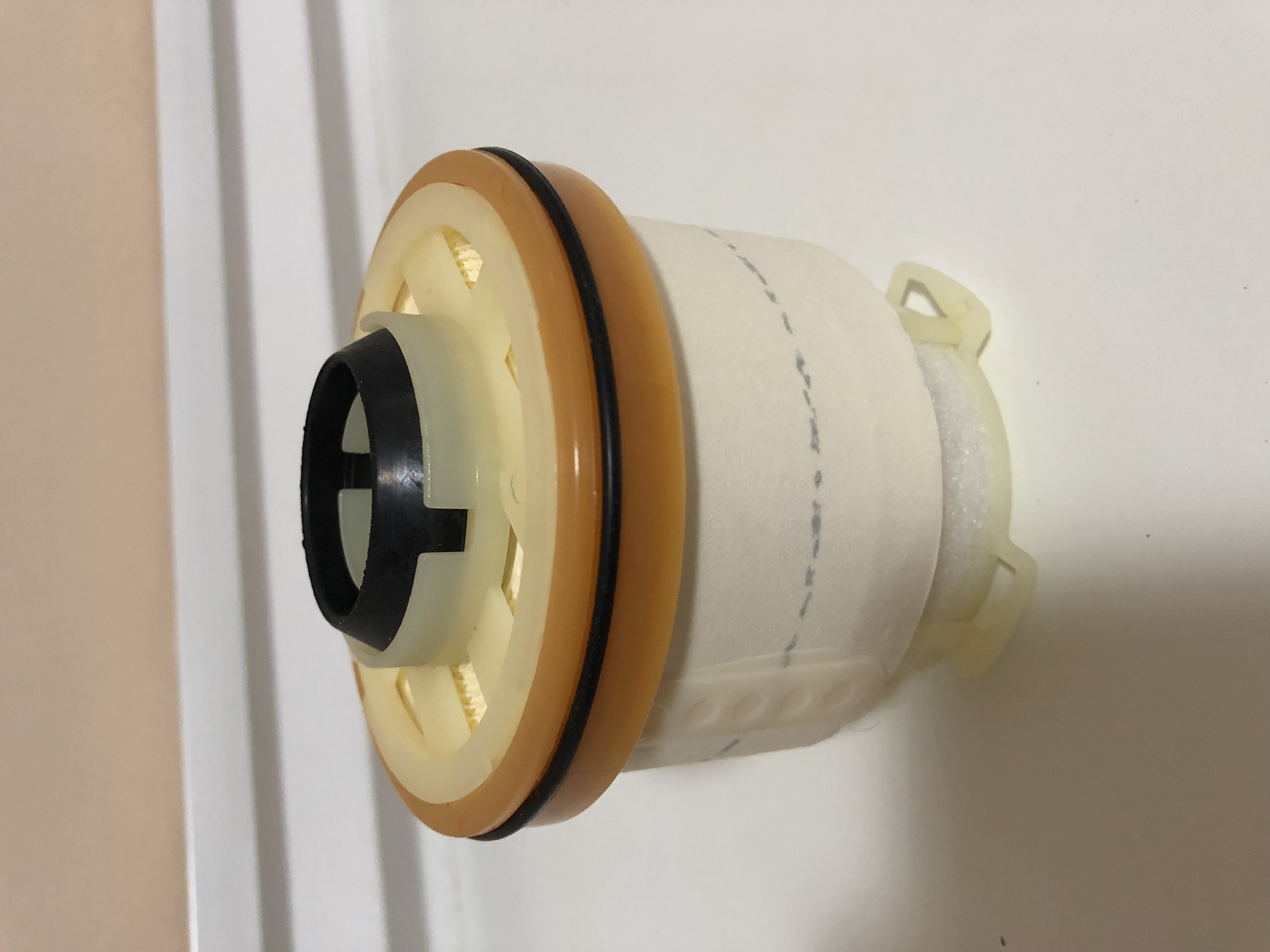

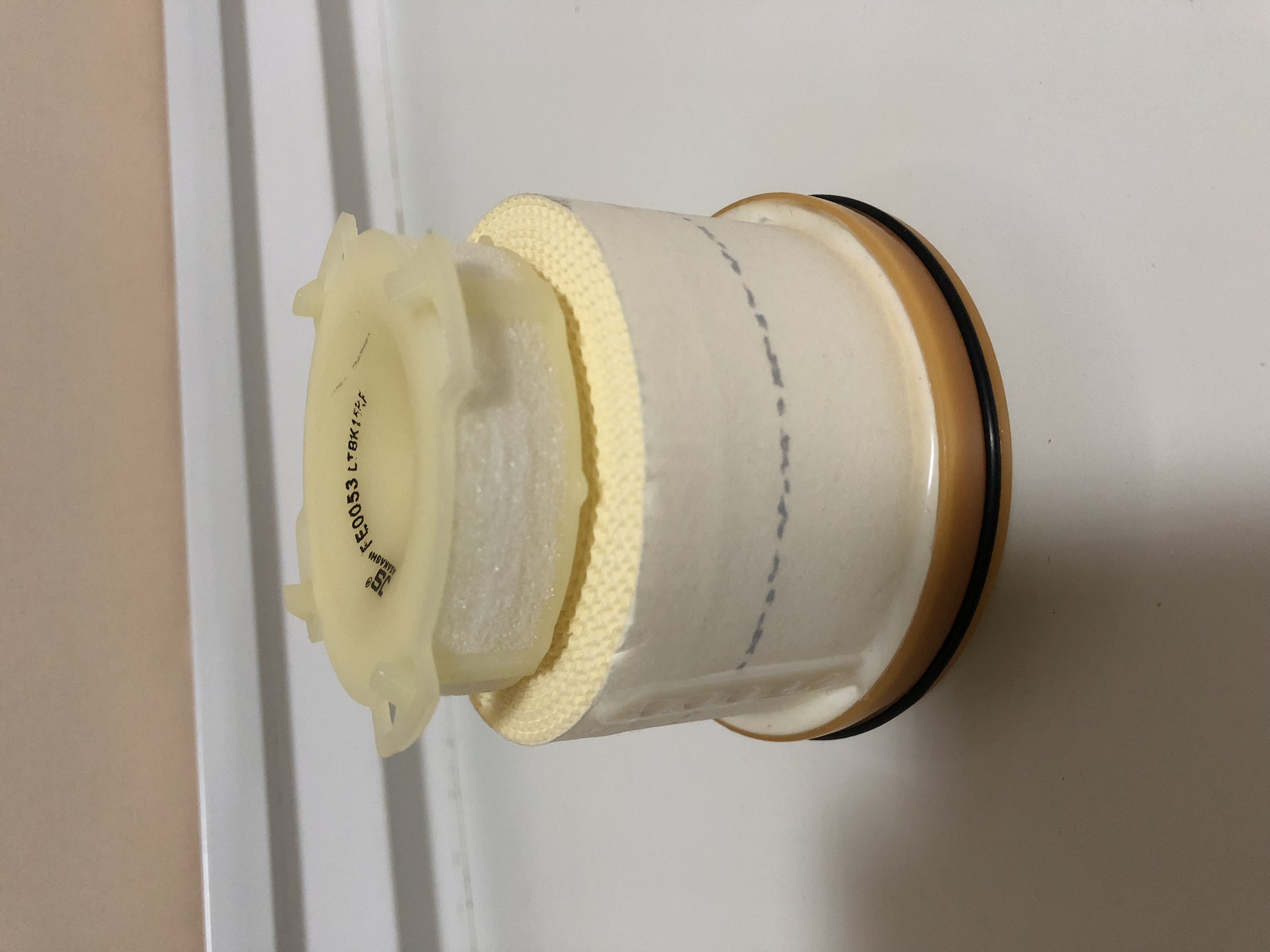

Всем привет. Кто менял топливный фильтр, подскажите, это он?

По виду похож. Но, либо это не оригинал, либо это фильтр 1770А338. У нашего оригинального фильтра с номером 1770А337 пластмаска на которую надето резиновое кольцо бывает синего цвета. По крайней мере у всех на фото кто снимал с машины или покупал под оригинальным номером 1770А337 пластмасса синего цвета. Чем отличается 1770А338 от 1770А337 я х/з и интернет об этом тоже молчит, применяемости к автомобилю или двигателю я нигде не нашёл.

Да, это не оригинал

OREH25 писал(а):Да, это не оригинал
Этот вроде к нашей машине подходит. По крайней мере в каталоге Экзиста среди аналогов нашего фильтра числится.

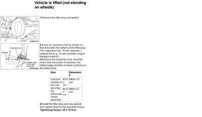

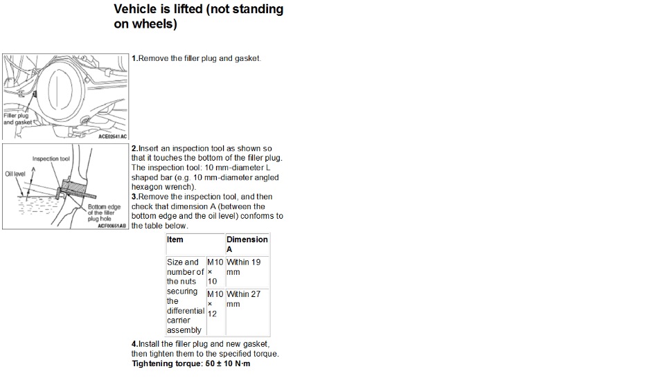

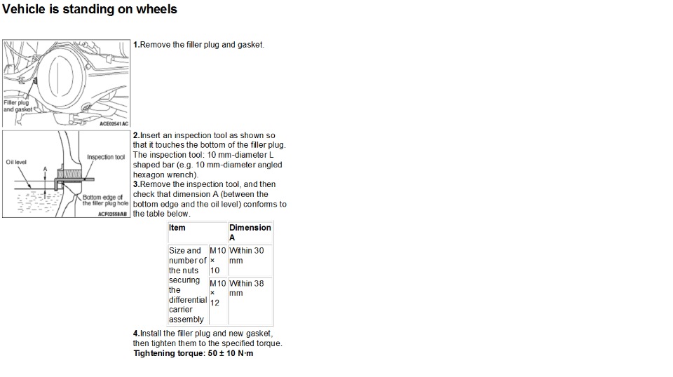

На ТО пока только собрался,закупил масла в раздатку и мосты,пробег 11 000....решил сам проверить масло в заднем диффе. Них...ена достать до масла не смог!!!Верхняя пробка сухая!!!В мануал не заглянул сразу.В общем слил старую жижу,кстати не особо мутную,и залил Mobil Mobilube 1 SHC 75W-90. Так влезло 3.5 литра масла!!! Это под пробку и когда машина не на подъёмнике.Пришел домой,глянул в мануал...а там 2.1 должно быть((( Теперь вот что то я как то очкую,не набокопорил ли я чего!!!??? Не повыдавливает сальники??? А то при откручивании верхней пробки что то там таки свистнуло...типа воздух вышел...ну или зашел(((( Кто что подскажет??? :*DONT_KNOW*: В предыдущем спорте то же типа как недолив был,так заливали по пробку верхнюю без подъёмника,отъездил так 130 тыс.,полёт нормальный.

В предыдущем спорте уровень по мануалу под пробку был, объём я уже не помню, машину продал, соответственно старого мануала уже нет. Недавно регламент поменялся, теперь 2,1 л надо заливать.

russan88 писал(а):На ТО пока только собрался,закупил масла в раздатку и мосты,пробег 11 000....решил сам проверить масло в заднем диффе. Них...ена достать до масла не смог!!!Верхняя пробка сухая!!!В мануал не заглянул сразу.В общем слил старую жижу,кстати не особо мутную,и залил Mobil Mobilube 1 SHC 75W-90. Так влезло 3.5 литра масла!!! Это под пробку и когда машина не на подъёмнике.Пришел домой,глянул в мануал...а там 2.1 должно быть((( Теперь вот что то я как то очкую,не набокопорил ли я чего!!!??? Не повыдавливает сальники??? А то при откручивании верхней пробки что то там таки свистнуло...типа воздух вышел...ну или зашел(((( Кто что подскажет??? :*DONT_KNOW*: В предыдущем спорте то же типа как недолив был,так заливали по пробку верхнюю без подъёмника,отъездил так 130 тыс.,полёт нормальный.
слить лишнее.
машина стоит на колесах
мост вывешен полностью

Понял))) Спасибо!!! Пошёл сливать лишнее !!! ))) :]:-O:

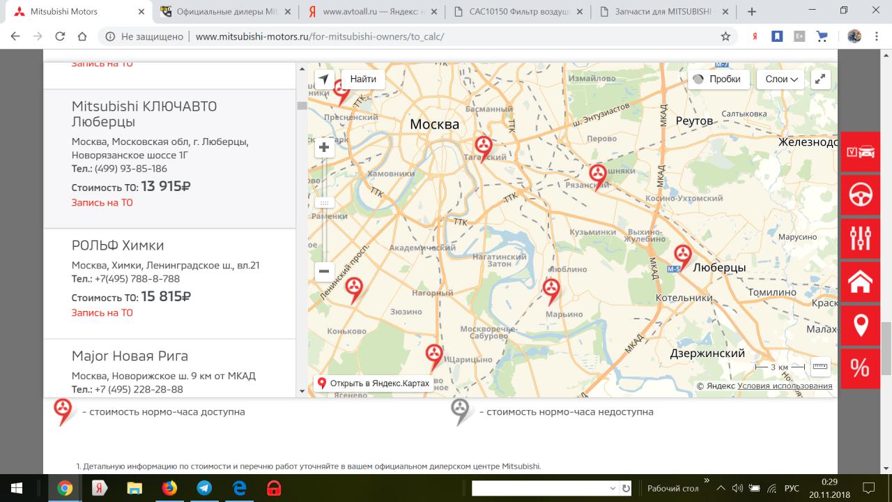

Здравствуйте, подскажите, надо делать ТО1. Две недели назад был в Рольфе "восток" сказали 15200р + тысяча снять/поставить защиту. Отложил на пару недель, сегодня перезванивает сотрудница, переспрашиваю, сколько стоит ТО? 17500 без защиты, снять/поставить защиту 1100 уже. То что официалы обнаглевшие, это понятно. Но поднять за 2 недели на 2300?
И давно не был у официалов, эта сумма в процессе прохождения ТО может ещё и вырасти?

rovermao писал(а):Здравствуйте, подскажите, надо делать ТО1. Две недели назад был в Рольфе "восток" сказали 15200р + тысяча снять/поставить защиту. Отложил на пару недель, сегодня перезванивает сотрудница, переспрашиваю, сколько стоит ТО? 17500 без защиты, снять/поставить защиту 1100 уже. То что официалы обнаглевшие, это понятно. Но поднять за 2 недели на 2300?
1. Рольф это один из самых жадных ОД.
2. На слова перезванивающей сотрудницы обращать внимания не надо, проси
к телефону мастера - приемщика.
3. Обзвони разных ОД, найдешь подешевле.
4. Покупай запчасти и масло сам, будет значительно дешевле.
5. Естественно при малейшей возможности ОД попытается увеличить стоимость ТО.
6. Открой на сайте ММС перечень работ по ТО и стой рядом с машиной.
100% будут проведены не все работы, требуй снижения стоимости или проведения
абсолютно всех работ.

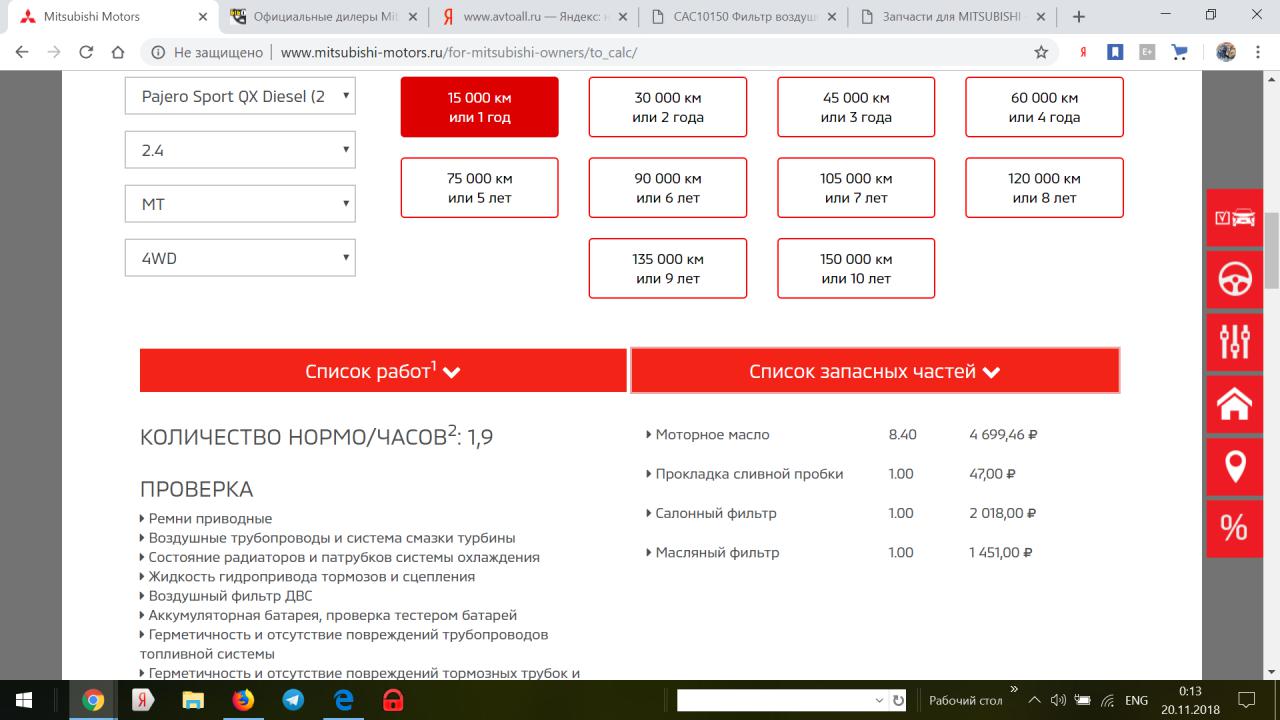

ВОзмущение моё привело к заходу на сайт Митсубиши.
Где всё оказывается есть!
http://www.mitsubishi-motors.ru/for-mit ... s/to_calc/
Есть калькулятор со стоимостью работ и расходников прямо по ОД.
Перезвонил в Рольф Восток, спросил откуда такая цена, которую мне утром озвучили, когда на официальном сайте совсем другая. Та же менеджер Анастасия, начала невразумительно мычать, отказался от их услуг и записался на среду в Люберцы. Поеду с фотиком, будем смотреть, как будет происходить процесс.

rovermao писал(а):Есть калькулятор со стоимостью работ и расходников прямо по ОД.
Ты только повнимательнее - я сейчас посмотрел на примере своей машины - нет части работ и запчастей по моему ближайшему ТО. Соответственно показывает вполне себе подъемный ценник, а по факту мне на этом пробеге придется раскошеливаться на заметно бОльшую сумму даже не у ОД.
