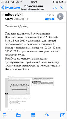

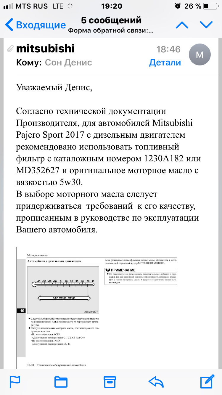

VAZ писал(а):Посмотрел тут цены на запчасти для ТО на дизельную комплектацию. Масляный фильтр порадовал оригинал 236 руб. Зато от передних колодок прослезился, на экзисте 7500, самую низкую цену по Москве за 5600 нашёл и аналогв пока нет вообще. Остальные цены примерно на уровне, как и НМПСII.
Вы видно что-то перепутали! Фильтр масляный оригинал у нас очень недешевый, но можно ставить другой. Я специально лазил под машину и смотрел номер .
Оригинал 1230A182
А замена к примеру MD352627, этот немного дешевле.
Я по этому поводу очень долго переписывался с Митсубиси Россия
Оригинал 1230A182
Вообще то в твоей картинке про топливный фильтр говорится. Но бьётся по этому номеру всё таки масляный. А по масляному, если что и перепутал, то не я а экзист https://www.exist.ru/price.aspx?pid=18703ACA&sr=106. Этот фильтр бьётся по каталогу запчастей для ТО на МПС III и аналоги у него точно такие как и у фильтра 1230A182.
Оригинал 1230A182
Про масляный, это просто опечатка! На экзисте я тоже смотрел, но там неправильные сведения.
