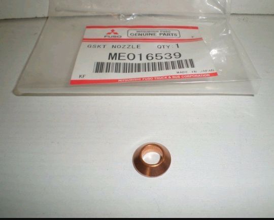

Железные это подделка, настоя шайба медная покрытая сплавом (не знаю чего) для регионов с высокими температурами или как то так.
и они не магнитятся!!!

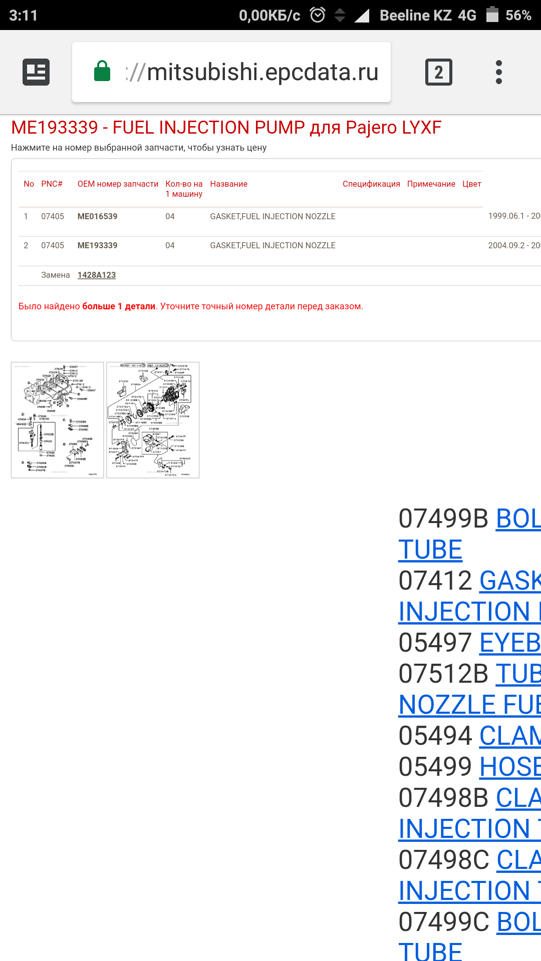

Это не подделка, это уже новый номер детали, также бьется как для рестайлинга.
Сам так чуть не попался при заказе.
Самые первые ME016539 медные
Чуть новее ME193339
И номер заменен на 1428A123
Вечно в поиске инфы!

Я согласен не должны магнититься.но номер детали существует вполне себе реально.
Сайт epcdata.ru

Ну так шайба с этим номером на видео. Если шайба магнитится то это подделка.
А эти шайбы медные, с покрытием сплавом, вот каким не знаю.

Конечно нет, буду рад, если кому-то будет полезно.
П-образные прокладки - ME240240, нужно 4 штуки.
Это я купил уже

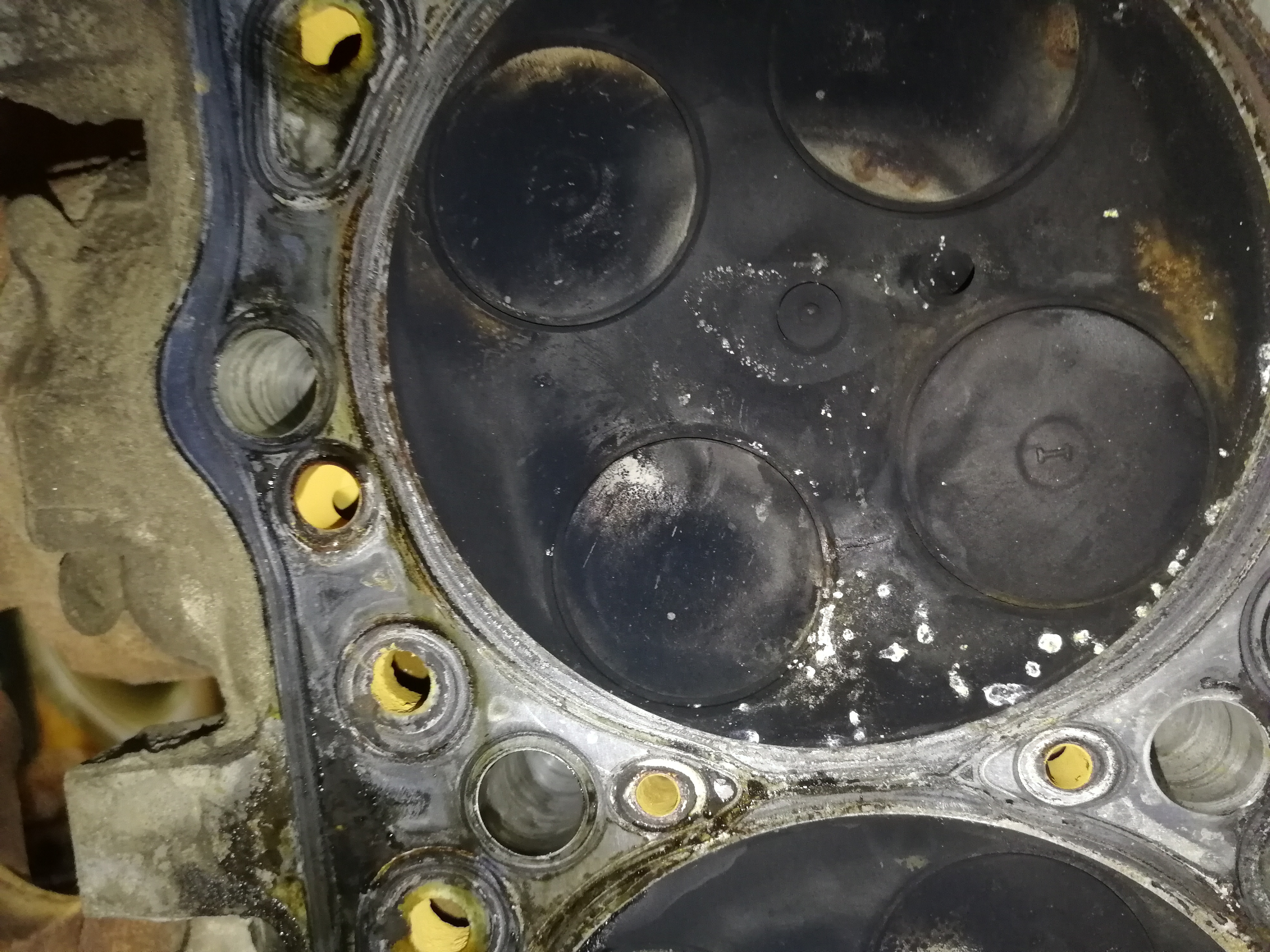

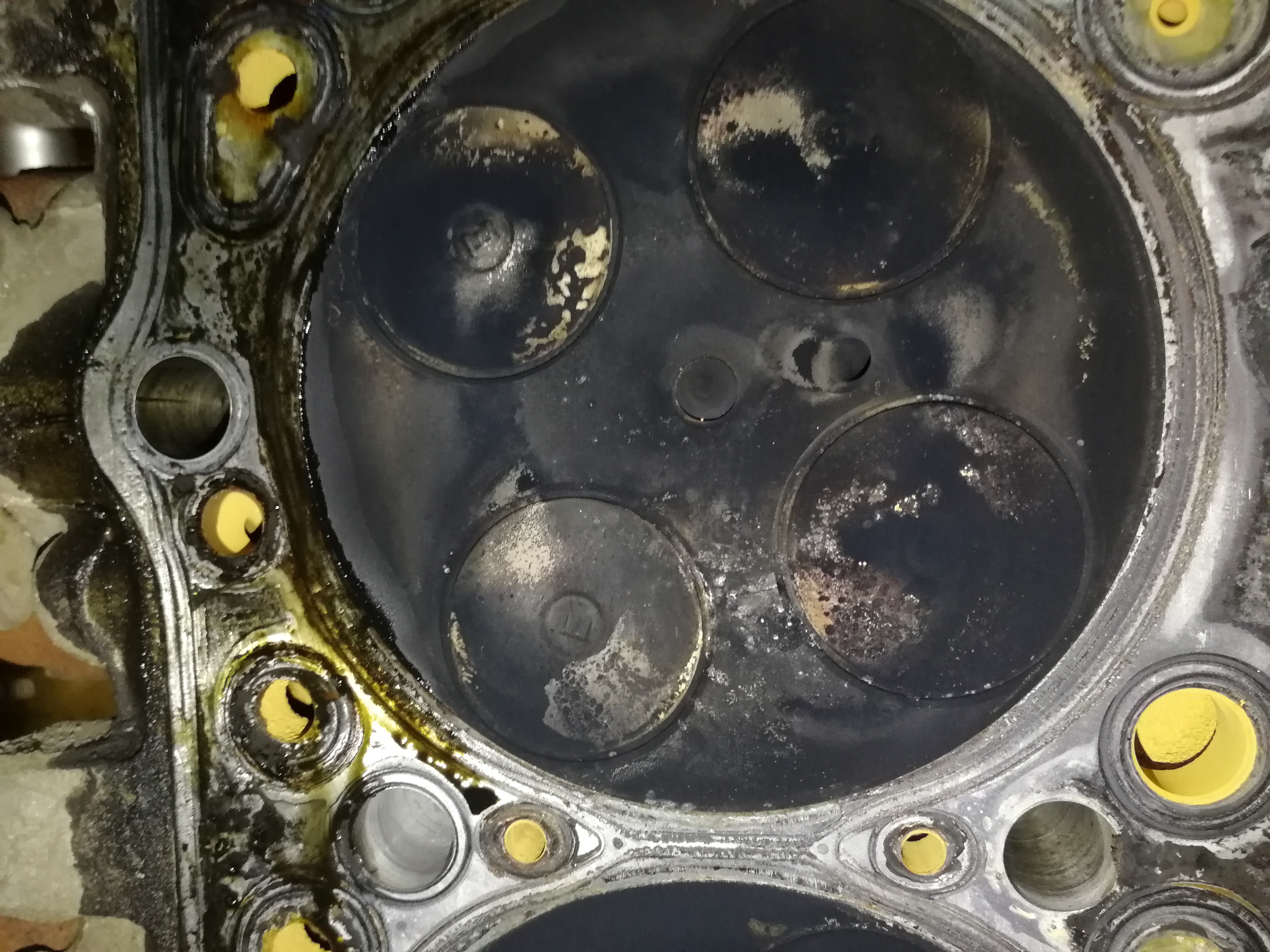

Re: На большой скорости выдувает антифриз в бачок - какие мы
Сообщение .kkursor »
RIP.
2 и 3 горшок трещины между клапанами.
SmoAG
Сообщения: 7842
Двигатель:: 4m41
Откуда: Воронеж
Откуда: Воронеж
Благодарил (а): 99 раз
Поблагодарили: 541 раз
Сообщение SmoAG »
А причина бурления?
