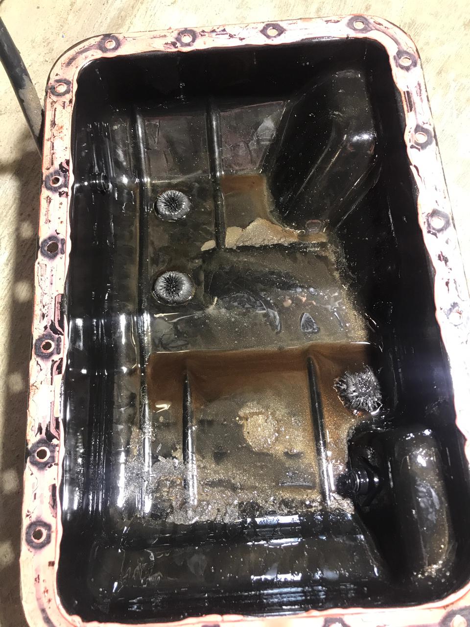

Снял поддон... и это :*MEGA_SHOK*:
и кажется мне что фильтр с завода не меняли(, ну или по-крайней мере 1 раз то точно, пока гарантийный был
на поддоне нет следов старого герметика, или того что его пытались убрать (царапины) и судя по содержимому в поддоне и на магнитах...

что то совсем нехорошее ожидание (((
Сделал полную замену масла, с заменой фильтра.
слил 5, залил 5, завел - слил через обратку радиатора еще 5, снова залил, уровень.
переключаться стала мягче- толчки пропали, но тест драйв показал - проблема осталась. на D только со второй передачи работает нормально или на ручке... ::'(:
