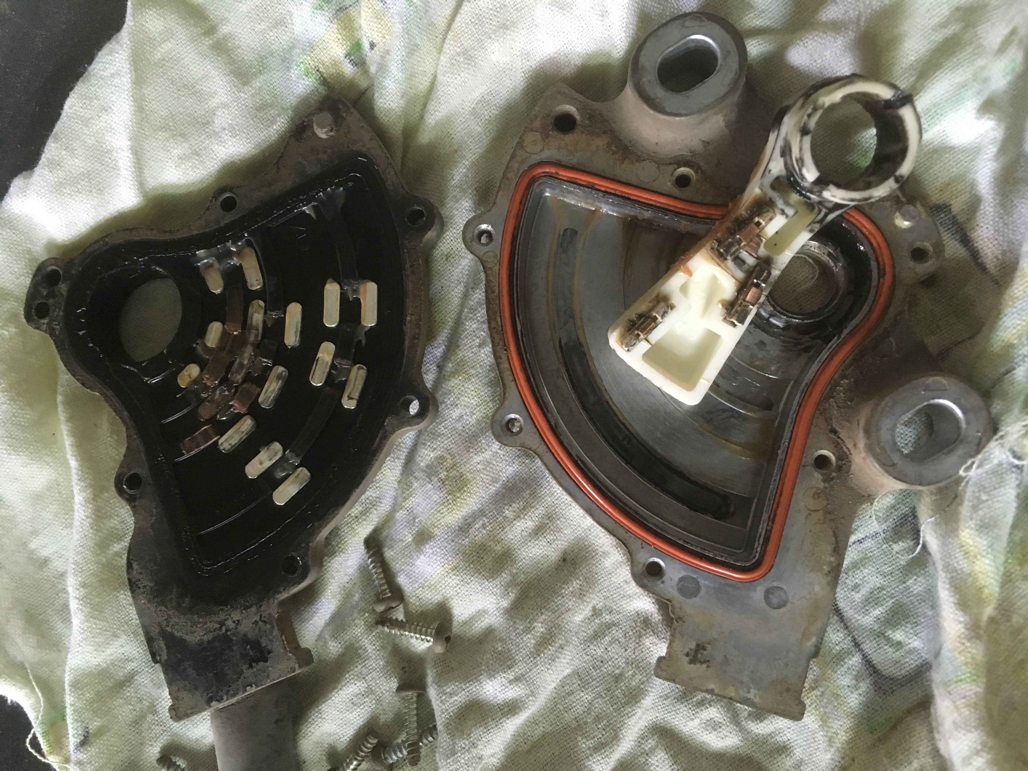

С середины лета, сперва только при жаре, начала глючить акпп. На ходу падает на нейтраль и загорается D с N вместе. Рычаг повернёшь туда-сюда, еду дальше. И так я докатался до осени. Глюки участились. Вчера таки снял и почистил ингибитор. Не сказать что он был слишком грязный. Собрал и поставил все обратно, немного натянув тросик на флашке ингибитора... пока вроде не глючило... понаблюдаем

И так! Заключение. Акпп работает без нареканий и это значит я победил этот глюк. Вот только вопросы остались, что же именно повлекло устранению неисправности. Это чистка и смазка контактов ингибитора или тупо подтянутый на пару мм тросик переключение акпп
Так что кто столкнется с такими глюками, для начала советую все таки подтянуть тросик
На флажке ингибитора есть для этого допуски и сделать это можно за минуту...
Сперва понаблюдать и если изменений не произойдет, тогда уже заниматься чисткой самого ингибитора

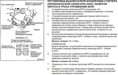

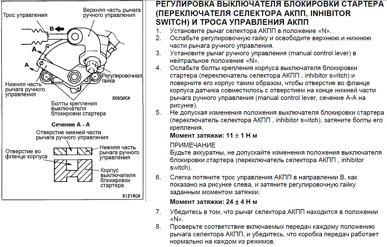

Тема избитая и ваш опыт уже не первый десяток лет описан в FAQ.
Кстати, при разборке имело смысл зачистить контакты и выровнять их по высоте, т.к. на вашем фото видно что середина у них сильно сточена, и глюки могут вернуться.
Для точного выставления ингибитора существует простой мануал.

Отличный мануал! Спасибо!
Хотя у меня АКПП и работает исправно сейчас, проверю на выходных на сколько верно я нарегулировал сам и если что, поправлю еще
