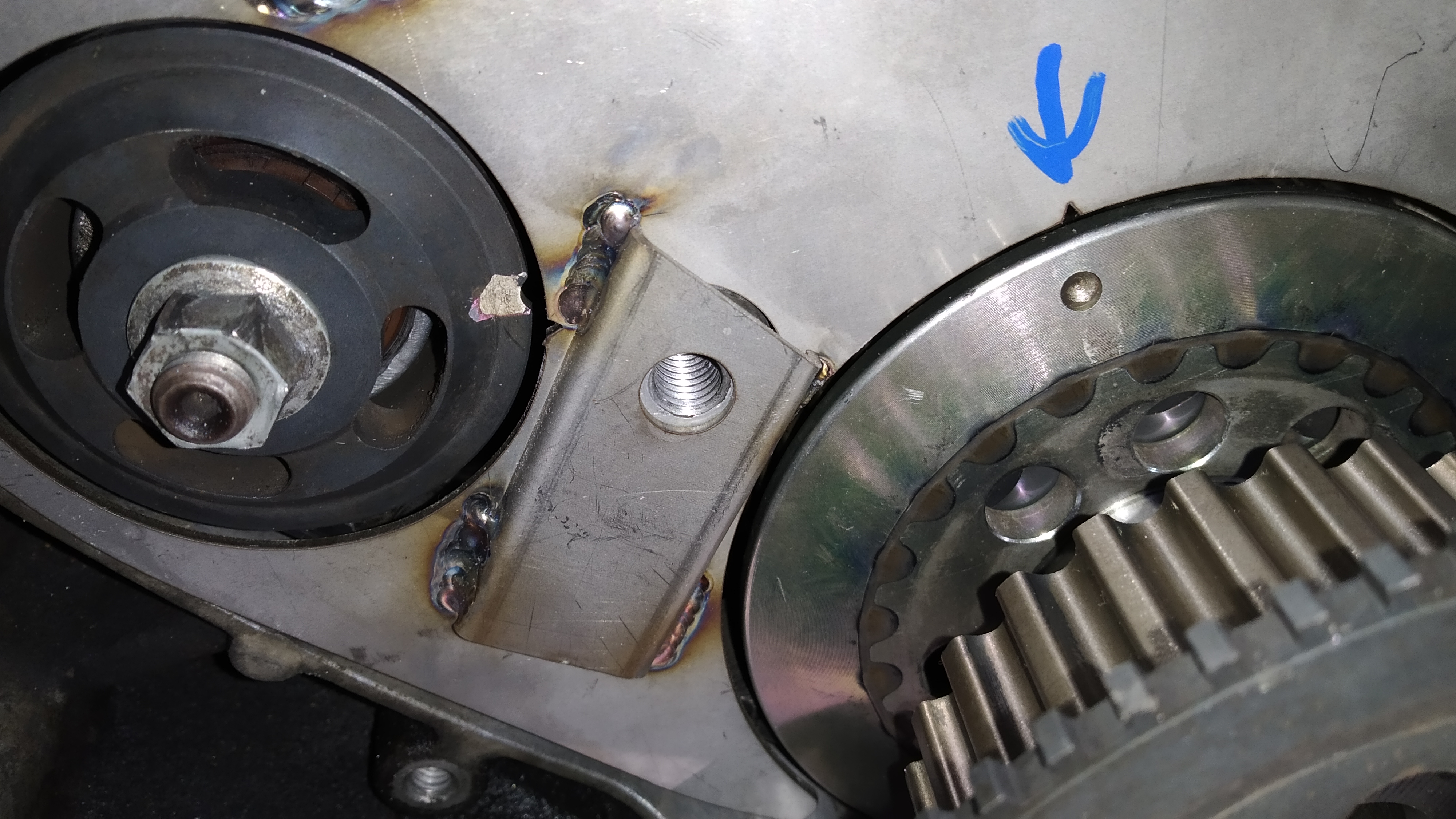

Неужели до сих пор ни кто не поставил? :*WALL*: Ребята дайте обратную связь.
Один человек только отписался про установку. У него пришлось подпиливать уголок (который сверху приварен), т.к. задевал за ролик натяжителя ремня БВ.

Добрый день. Заказал, оплатил, прислал быстро. В субботу (21.12.19) поставил. Качество супер. Подошла идеально. Единственное, метки не совпадают с балансировочными валами, но это не критично, т.к. если правильно выставить, то они не убегают. Фотки не супер, рукожопый фотограф. ::-D: ::-D: ::-D: Спасибо :*THANK*: :*THANK*: :*THANK*:
