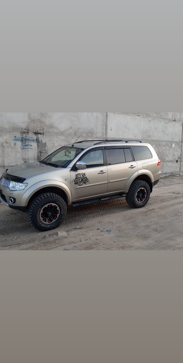

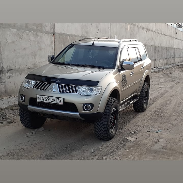

Вот что получилось

Так циферки давай. И ставил ли в диагоналку с повернутыми колесами? Чтоб проверить не цепляет ли чего.

С весны гоняю . Лифт подвески РиФ пружины и аморты с нагрузкой перед +200 зад+400кг.Проставка под шаровую 25мм . Калёса 33 диски вылет 0. Машина стала супер в упралений. Цепляли передние бризгавики я их долил . На повороте на диагоналке тёрли подкрылки с переди . Грел феном и утапливал немного и всё.

Рус89 писал(а): 01 сен 2019, 22:33 Цепляли передние бризгавики я их долил . На повороте на диагоналке тёрли подкрылки с переди . Грел феном и утапливал немного и всё.
Нормально. Как у всех с брызговиками и подкрылками.
