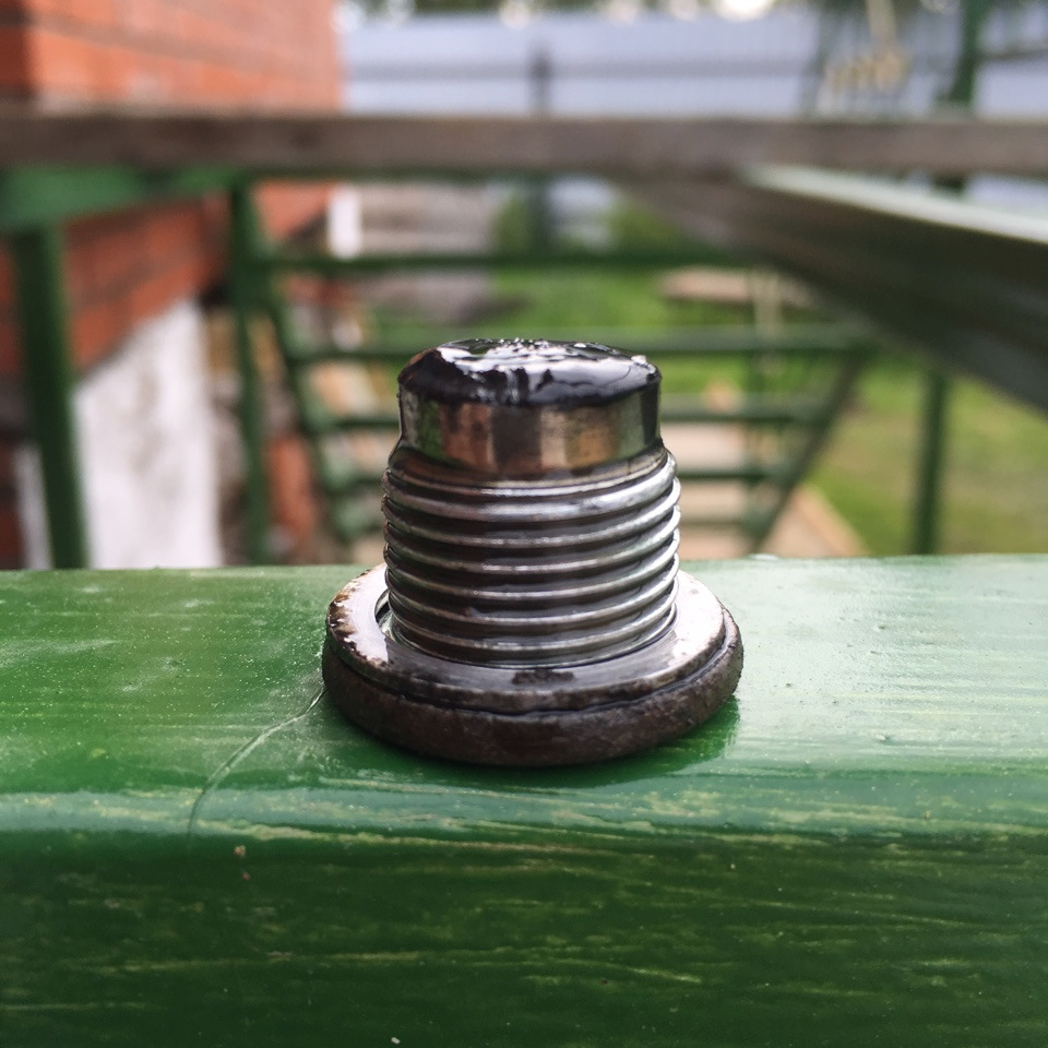

У меня уже закралась мысль, а не может быть это следствием растяжения цепи?

Нет. Даже если цепь растянется на несколько сантимов (хотя это нереально) никак ты это на колёсах не почувствуешь. От слова совсем))).

Это не вывод, а предположение. Это во-первых. А во-вторых, чему там ещё изнашиваться до стружки? Шестерни переживут раздатку неоднократно, тем более в прат-тайме.

Во-первых мы выяснили, что стружки не было, а были мелкие частички.
Вот стружка https://www.drive2.ru/l/475718825115910860/
Причем в редукторе без цепи, только шестерни. И это хреново.
Во, вторых сама цепь растягивается, без всякой стружки, а вот звезды могут шлифоваться.

Вот нормальная картина.

То есть, звездочки изнашиваются, а цепь нет?
А износ шестерен, в редукторах, происходит от несовпадения основных окружностей в зацеплении или, как принято говорить в сервисах, от неправильно выставленного зазора. Если в механизм не лазить, зубчатые передачи работают чрезвычайно долго, отличии от цепных. Вспомните мкпп, хотя бы на жигулях.

У цепи основной износ- это растяжение звеньев. Ну ролики могут шлифануться, но это не критично и на работу особо не влияет. А вот износ зубъев звёзд цепи и шестерёнок редуктора, как раз и дают металлическую стружку и пыль.
Нет ничего идеального))) Притирка пар зацепления идёт в любом случае. Да и от трения никуда не денешься. Трение качения тоже даёт износ, хоть и мизерный, если что))) Поэтому, когда всё правильно работает, пробка выглядит, как на последнем фото, при этом редуктор живёт весь срок службы автомобиля.Николаич писал(а): ↑ А износ шестерен, в редукторах, происходит от несовпадения основных окружностей в зацеплении или, как принято говорить в сервисах, от неправильно выставленного зазора. Если в механизм не лазить, зубчатые передачи работают чрезвычайно долго, отличии от цепных. Вспомните мкпп, хотя бы на жигулях.
Не парься, всё у тебя норм!

Ну не знаю. У меня был изик (л200). Менял крайний раз масло в раздатке на 200 тык, пробка была абсолютно чистая. Что я делал не так?

ХЗ, сколько раз менял в мостах и коробках масла, всегда налипшая пыль на магнитах присутствовала. Где то больше, где то меньше. Но что бы совсем чистая пробка была, вообще не припомню.

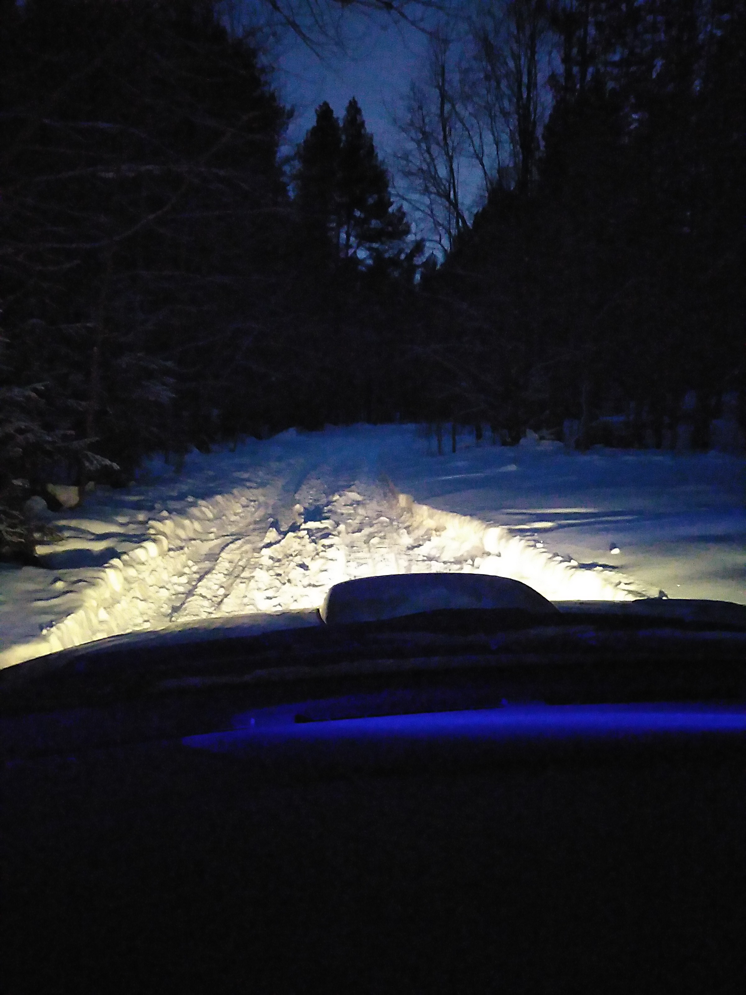

Смеркалось...
На окраине города увидел я Патриот, выезжающий из лесочка. А лесочек тот я знаю, там дорожка петляет довольно далеко, но колея одна, особенно зимой. И черт меня дернул туда сунуться. Метров через 50 понял, что лучше не надо. Но назад уже не ехало, скидывало на елку. Зато вперед - пожалуйста. Но неизвестно было, сколько там вперед проезжаемо и есть ли нормальное место для разворота.
При попытках ехать задом сразу стаскивало с утоптанной колеи в мягкое. А еще и темно стало.
В общем, был вызван товарищ, хотя бы поштурманить, т.к. у него матрикс переднеприводный.
В итоге он сел вместо меня и без особых усилий задом выехал до твёрдого.
Сижу посыпаю голову пеплом... надо учиться...
