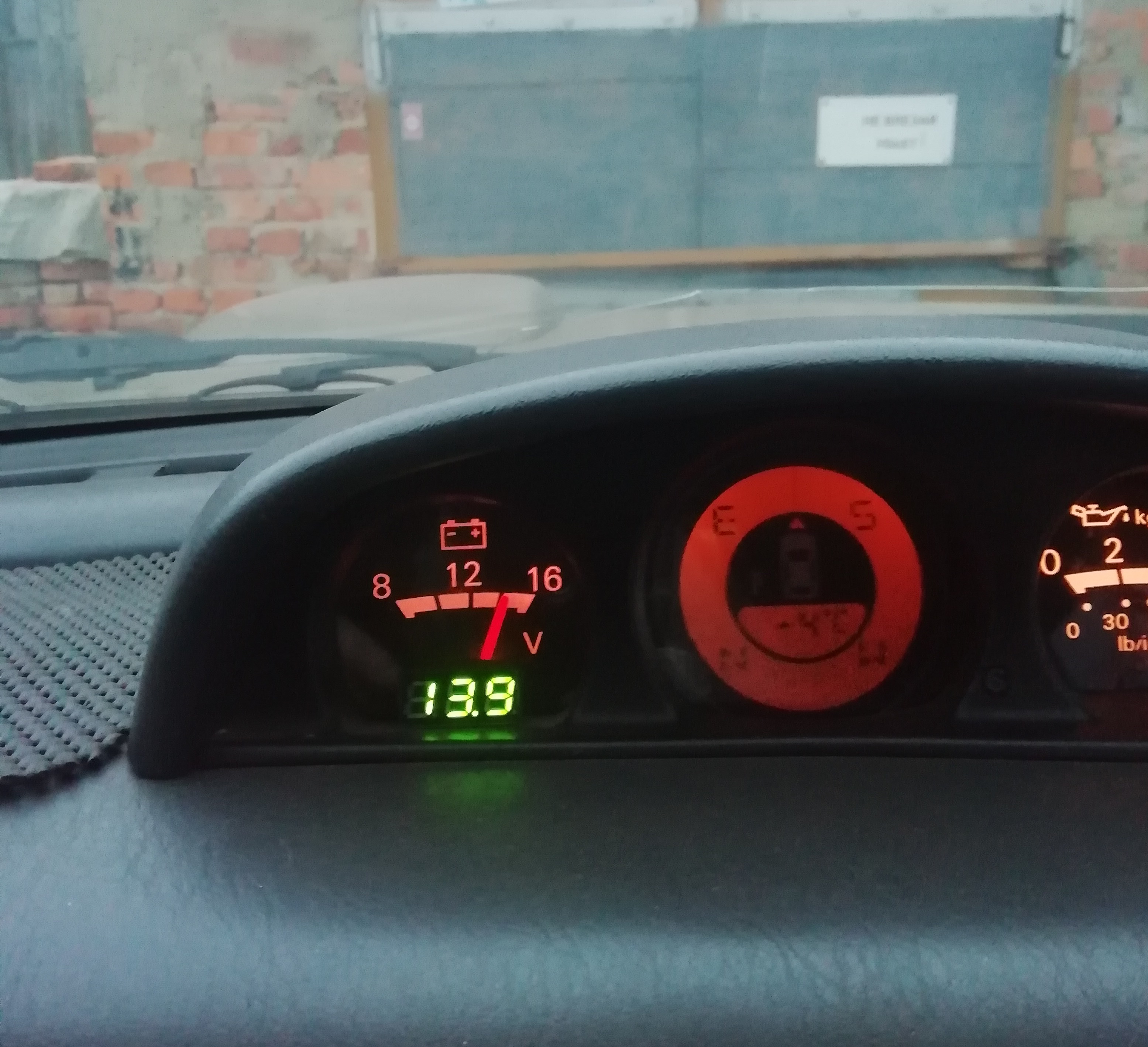

Коль,специально для тебя сфоткал доделку вольтметра. как раз когда пару лет назад со своими аккумами секасом занимался.
напруга чуть занижена на нем(примерно на 0,2-0,3 В),из-за проводков,они тонкие и прикручены к штатному сзади-но это мелочи.
делов на 20 минут,и сам вольтметр рублей 100. зато видно теперь и падение при свечах накала и при прокрутке стартером. кстати,вот я сейчас точно знаю,что у меня сдохла одна свеча! и не только по тому,что движок подтряхивает,а по вольтажу в первые 5-7 сек после включения зажигания.
и не гонись за брендами,пацаны на рынке мне в том году еще сказали-бери самые дешевые,один фиг на три года.
дорогие сейчас тоже 2-4 года работают и дохнут.

По поводу вольтметра.
У меня их так 3 штуки. Стрелка, сигналка и мультитроникс. Кстати, все показывают разное напряжение
Правда, только стрелка показывает до 8ми вольт, остальные отрубаются на 10ти.
Да и что толку от этого вольтажа, если показывает 12.4, а стартер прокрутить не может.
Вольтметра достаточно штатного, он показывает отсутствие зарядки, перезаряд и когда уже пора перестать лебедиться. В принципе, этого достаточно.
