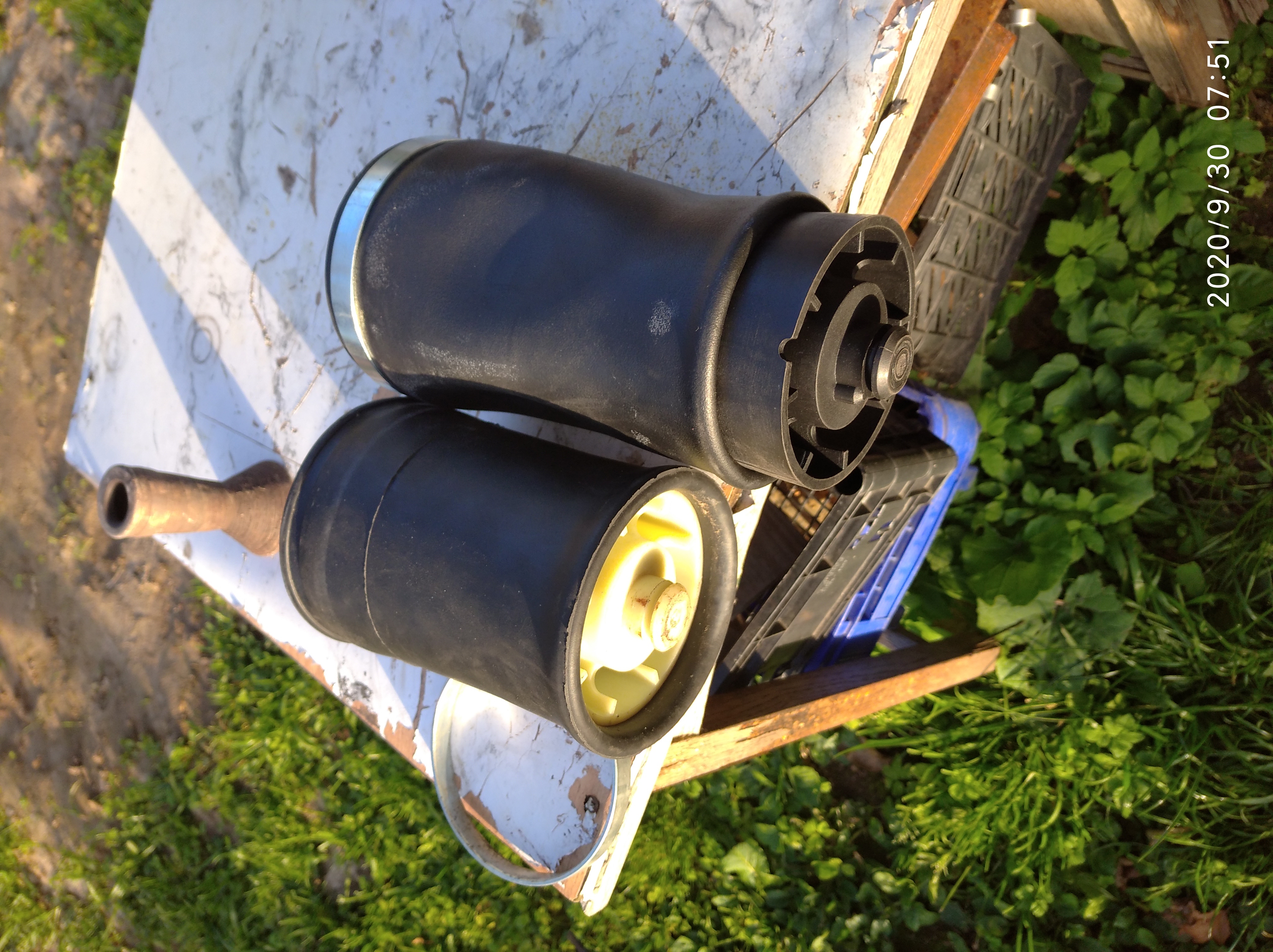

VPM не просто калл.... а самый голимый кЕтай :razdrajen: :razdrajen:

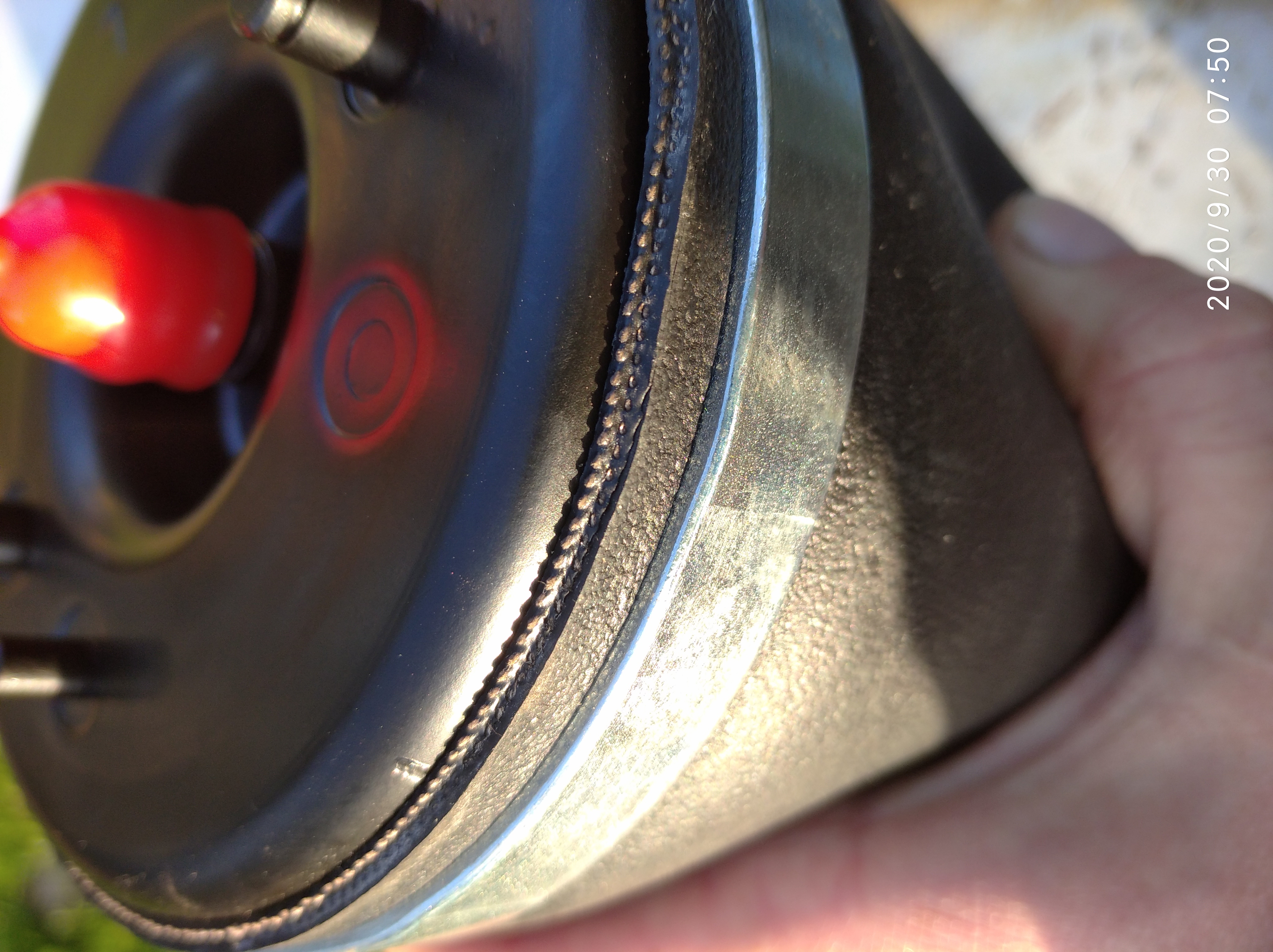

Вторая подушка прохудилась, даже толком не поездив. Был один выезд до Леруа и обратно с прицепом ::-[:
Пришла первая подушка от HDE будем пробовать, но качество с предыдущими разница сильно. И качество резины и обжим кольца. Заказал вторую.
Обжим кольца разобравшейся подушки
Обжим новой
Качество резины
