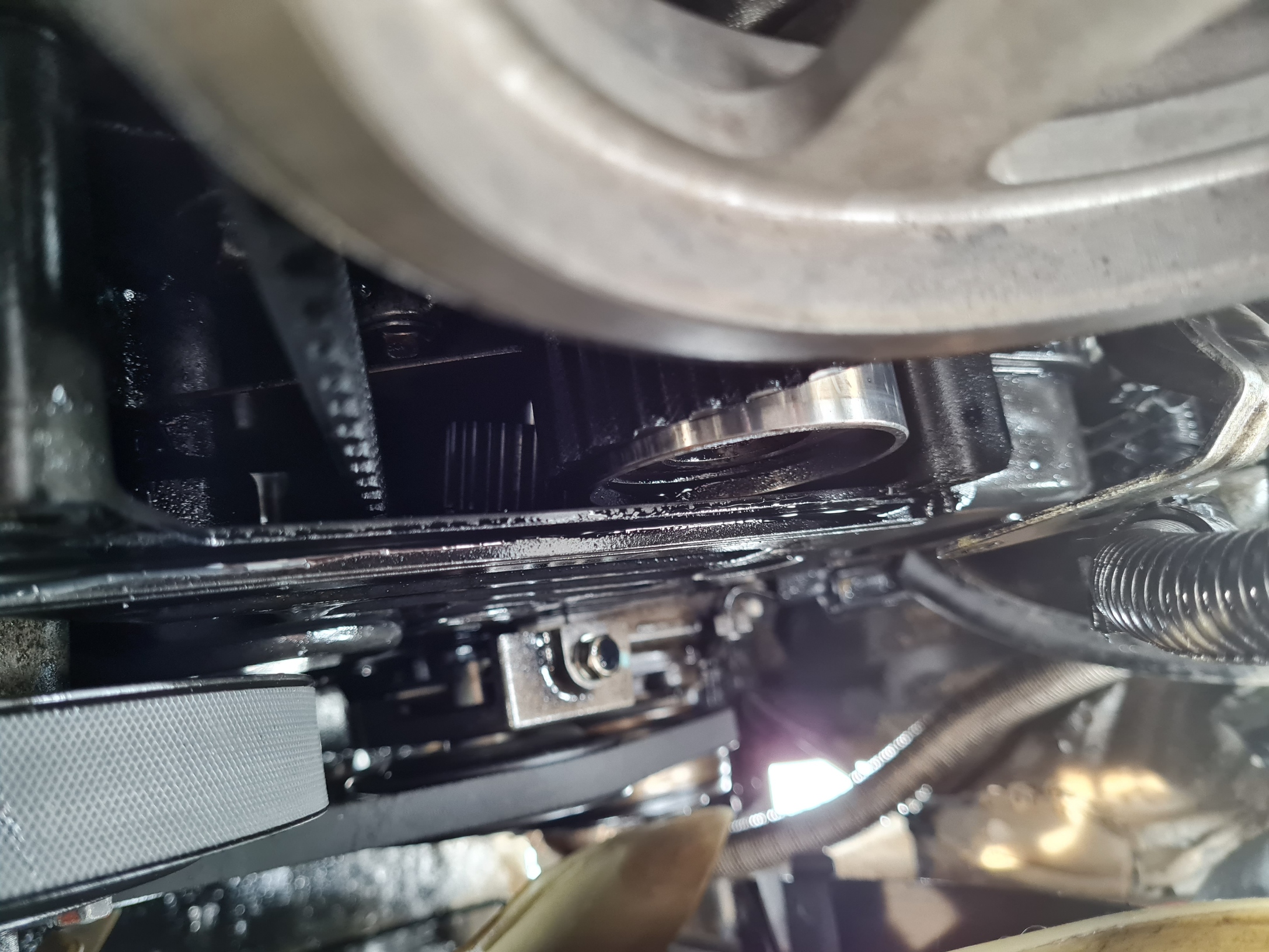

Сам в стал на капиталку... глубину проблемы пока не знаю, мотор ещё не потрошили... Лопнул левый БВ, всё масло на лобовине, мотрос стартером не крутится. То ли просто расклинило ремень ГРМ обломленной частью БВ, то ли что посерьёзнее ... :]:-O:

Serg370 писал(а): да что сейчас гадать...
А фотка это сейчас?

SNOOPER писал(а): 06 мар 2021, 17:31 А фотка это сейчас?
Это на следующий день после поломки, у дома крышку снял. Моторист двигатель до сих пор не разбирал. Машина стоит, ждёт очереди. Обещали на следующей неделе в работу взять.

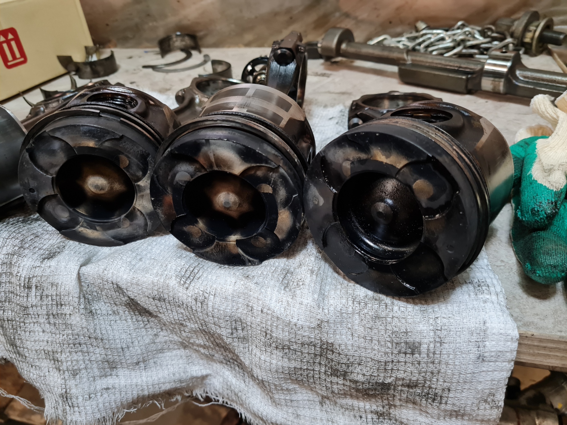

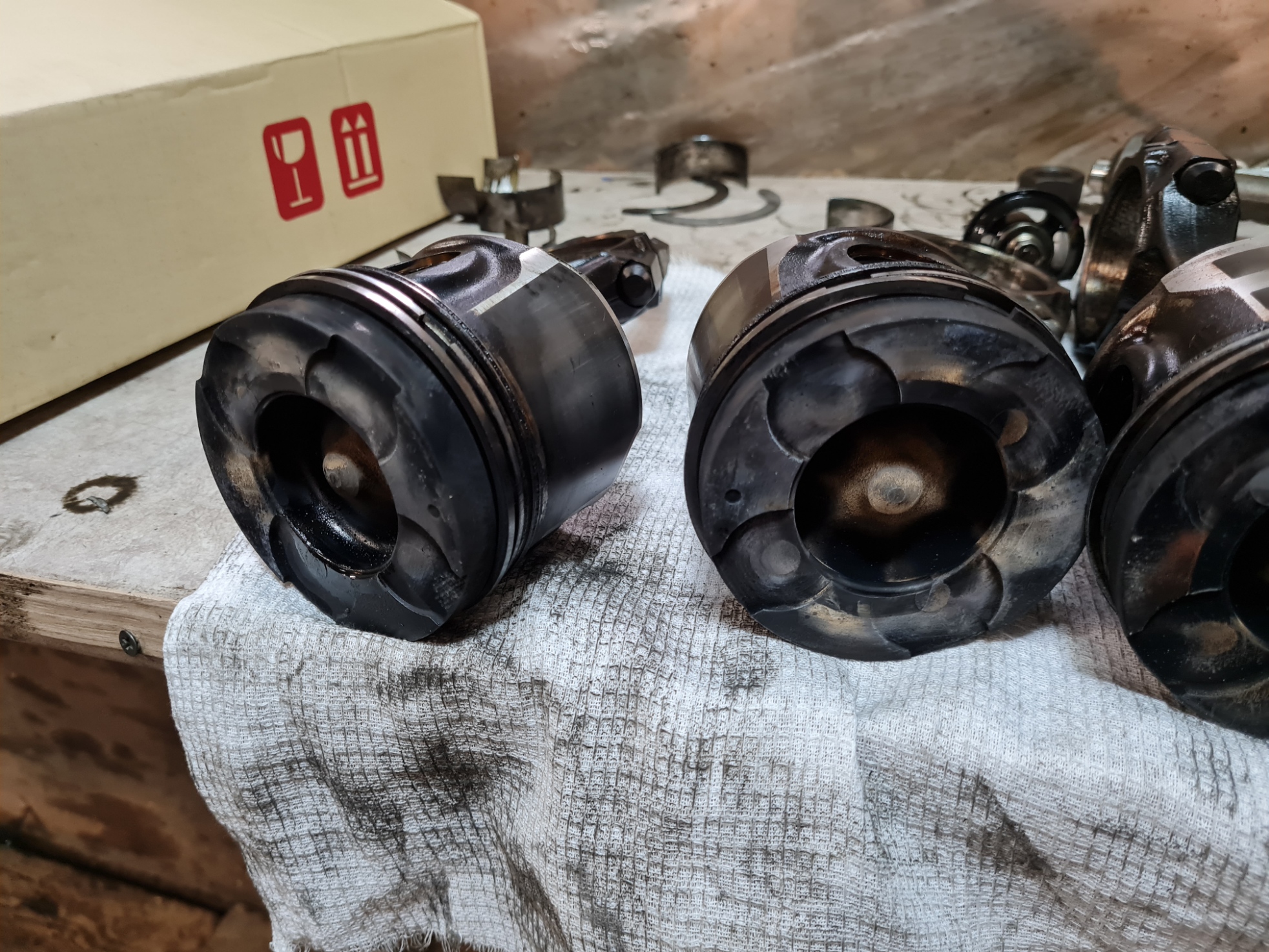

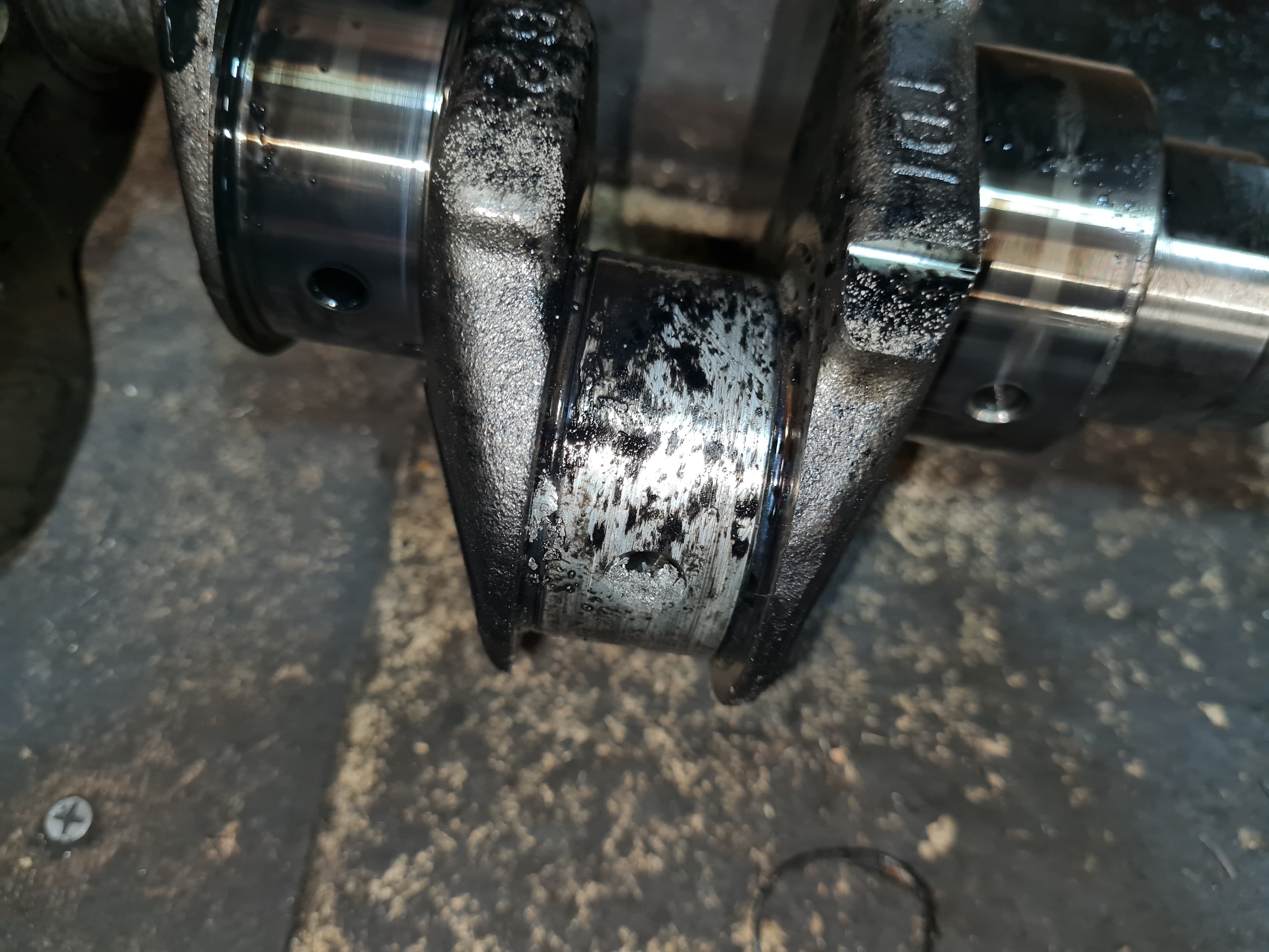

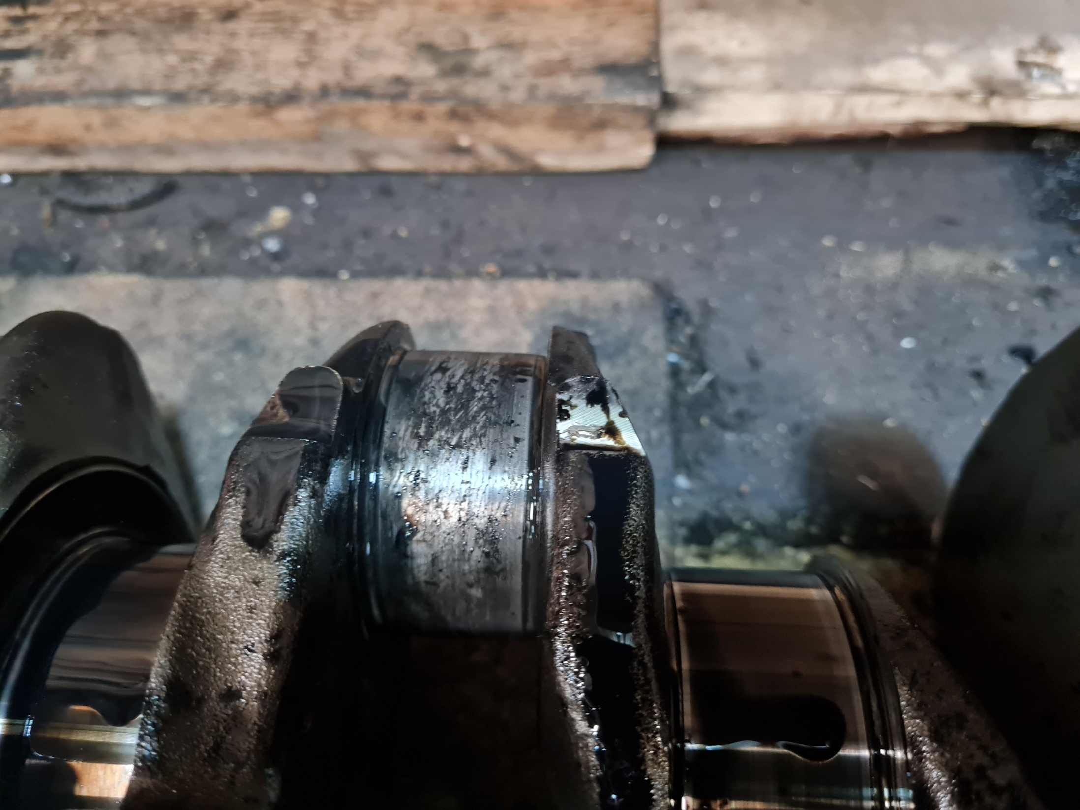

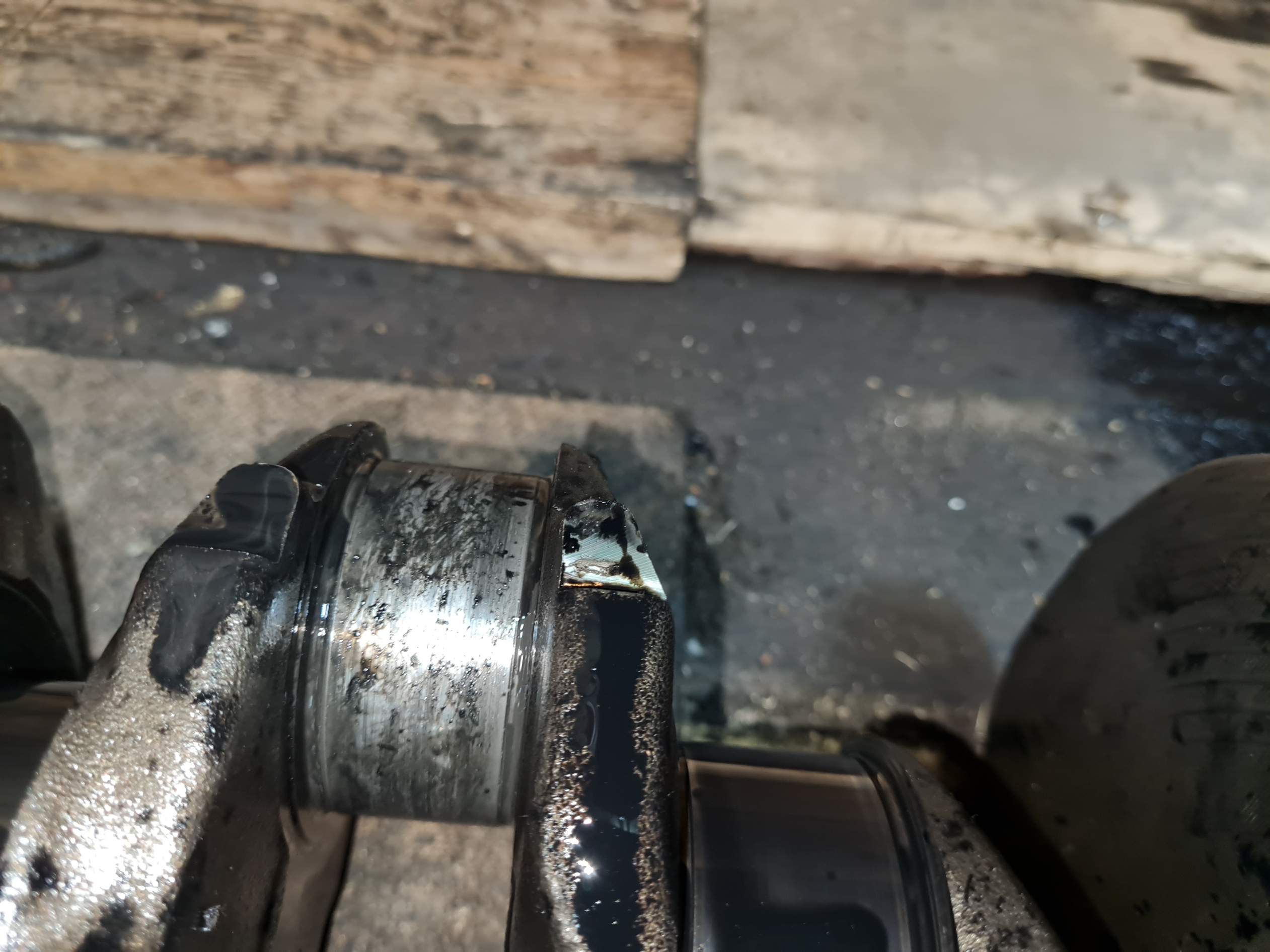

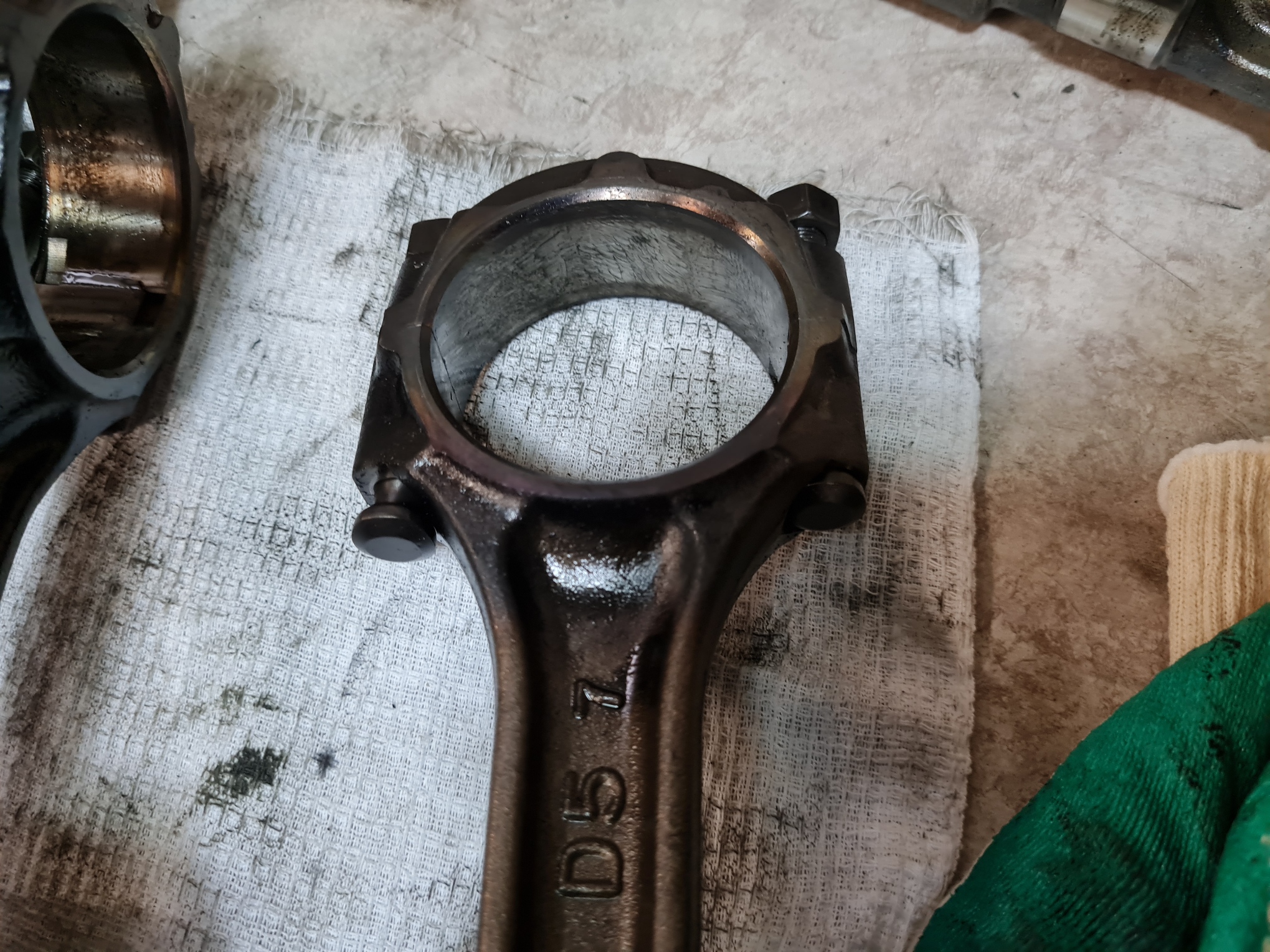

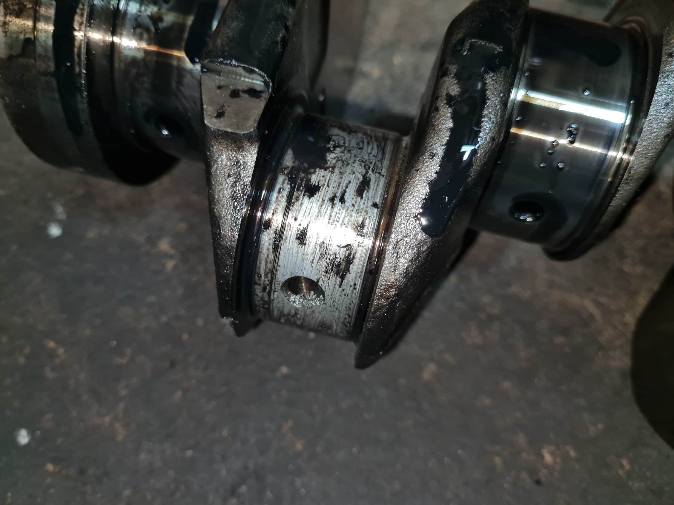

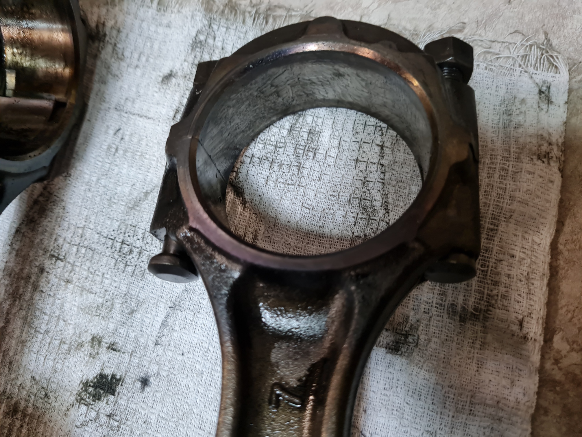

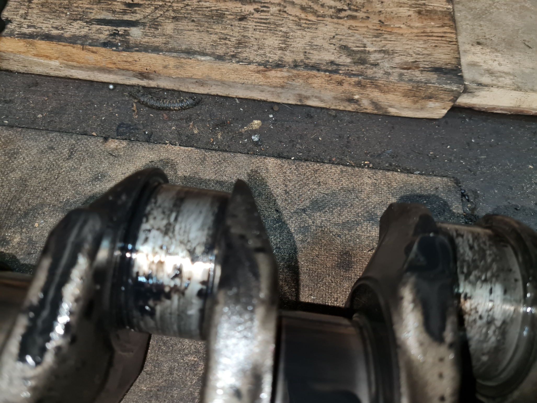

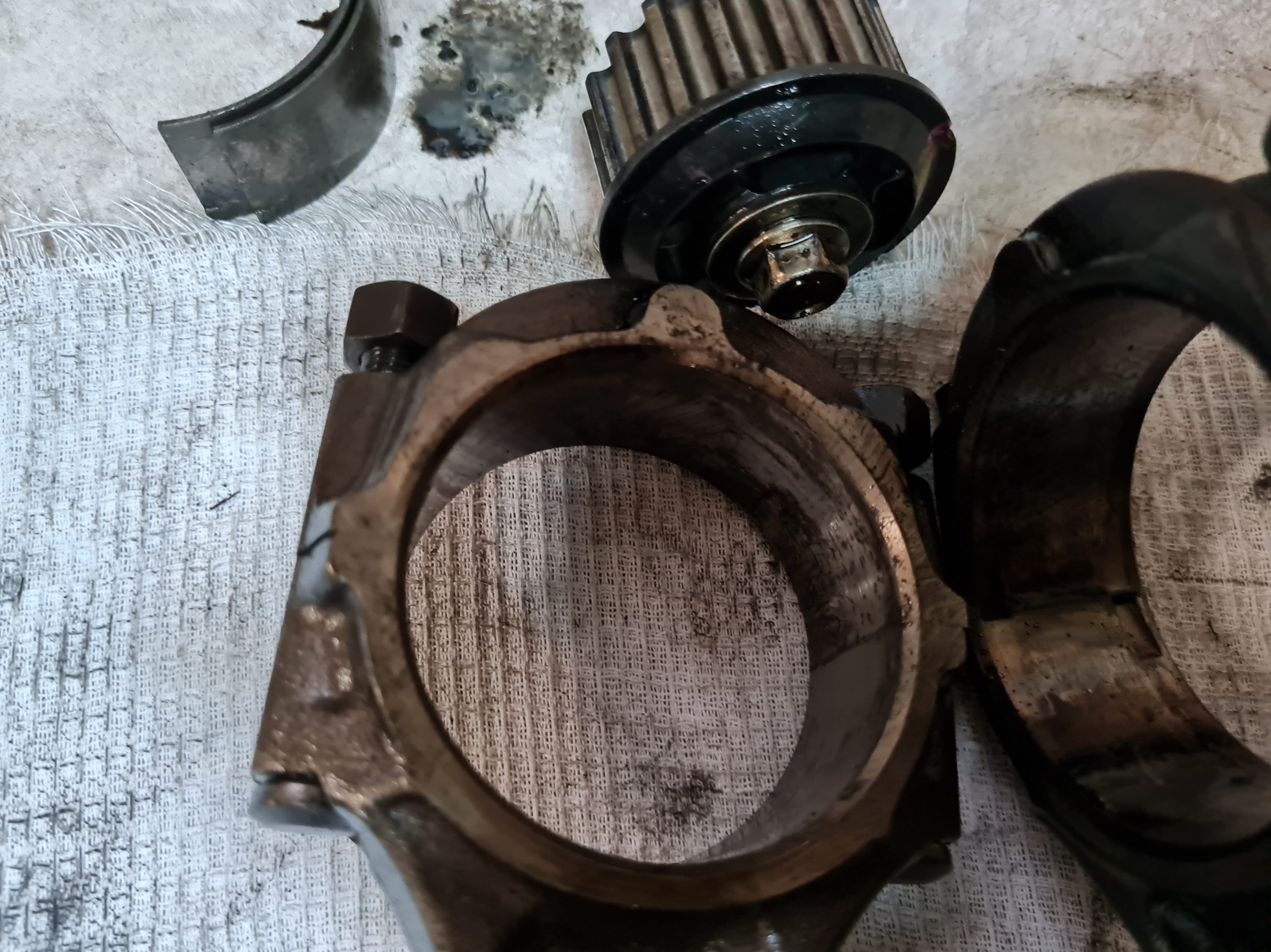

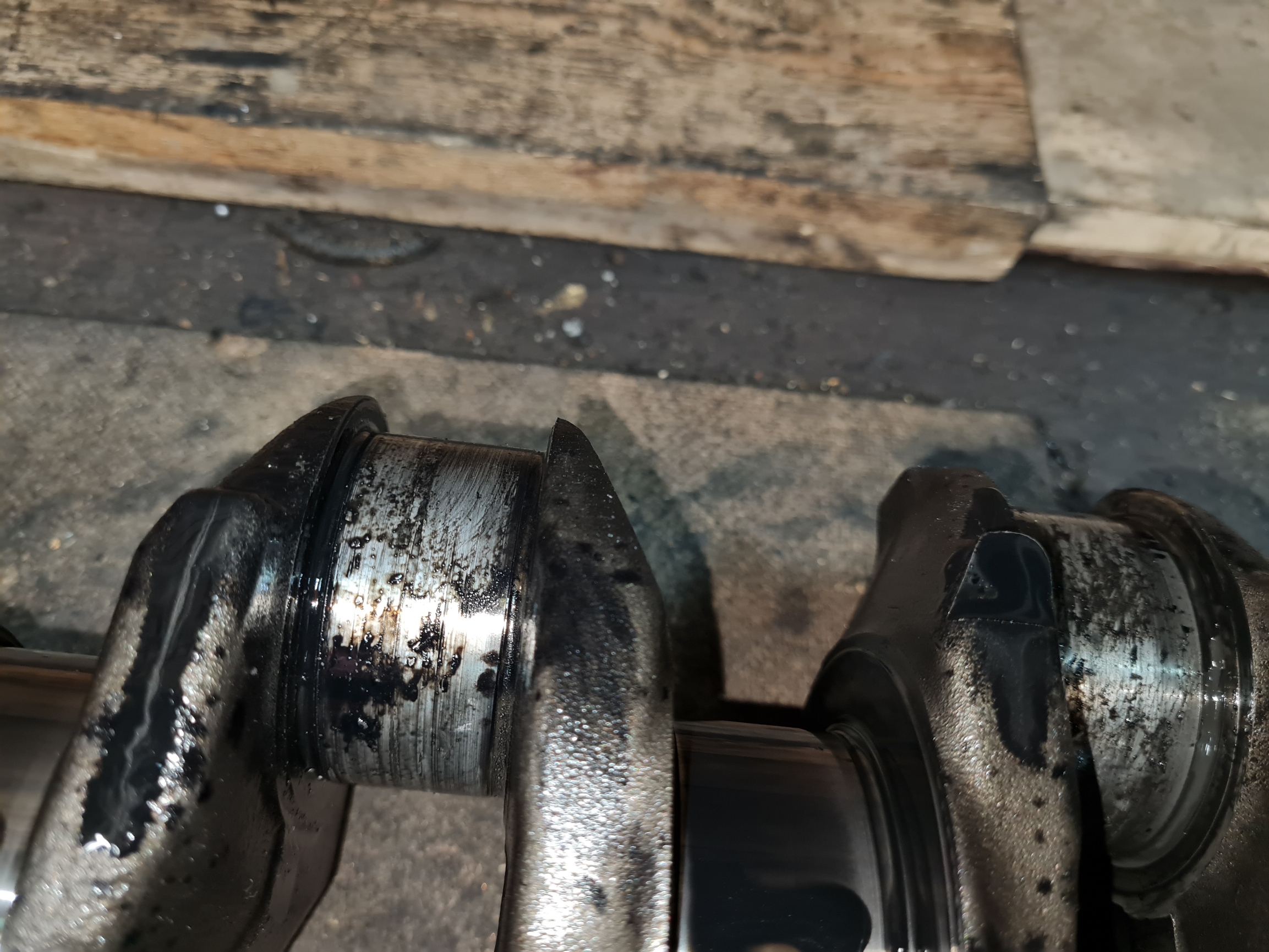

Сегодня был у мастера. Разбор двигателя показал: проворот шатунных вкладышей, задиры на шатунных шейках КВ, перегрев шатунов (3 из 4 синие). Это результат потери масла через масляный канал втулки левого БВ. БВ лопнул по масляному каналу.
Ищу КВ. Оригинал что-то очень круто стоит... Если есть у кого варианты, киньте в личку, пожалуйста. номер КВ 1100А135 для мотора 4D56U
Serg370
Сообщения: 31
Зарегистрирован: 25 авг 2019, 07:53
Мой автомобиль(и):: MPS2011
Откуда: Хабаровск
Ремонтировать Нельзя "Забить".(Кап. ремонт двигателя)
Сообщение Serg370 »
На бошке трещин нет, цилиндры целые, без задиров, но хона нет кое-где. Повезут на промерку эллипса и хонинговку. Поршни не плавленные, целые, но нагар светлый. Форсунки повезу на стенд на неделе. Маслосъёмные кольца закоксованы, остальные в порядке.

Да уж! Задница полнейшая. Сочувствую.. Коренные целые? Шлифовать не вариант?

Крышку, в которой бв вращается, то же под замену? Раздолбало наверное?
