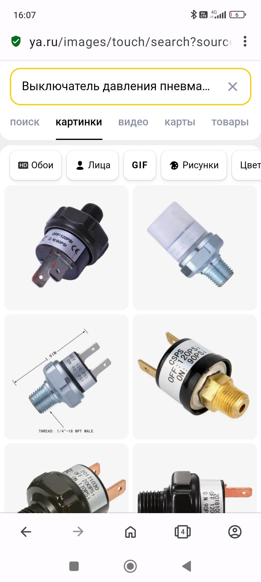

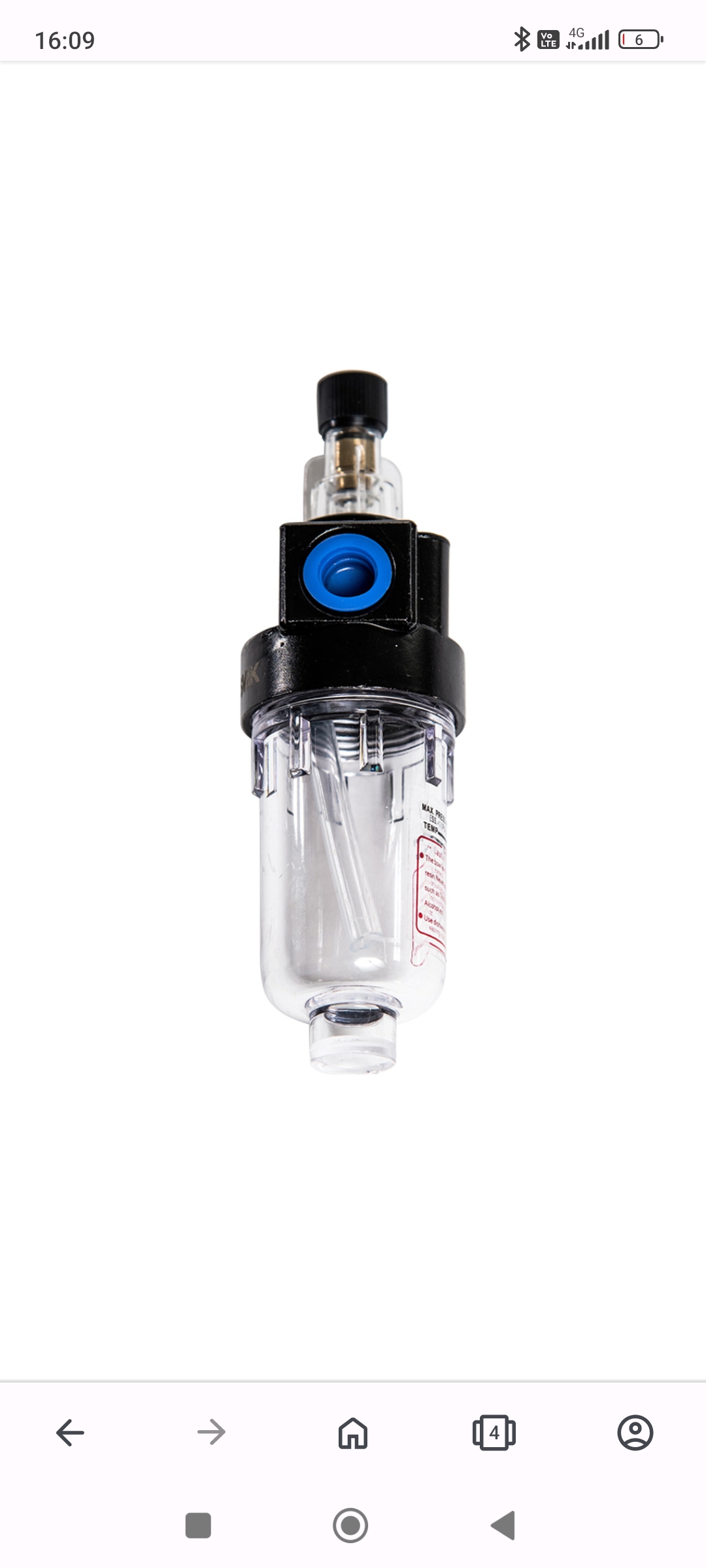

Как называется регулятор давления, который при достижении определенного давления размыкает электроцепь, а при его падении опять замыкает? На компрессоре такой стоит. Отдельно хочу найти.
Приехали шланги от кондиционера. Посмотрел. Поставить на выход из резины алюминиевой трубки соединение для рвд и на него любой фитинг. Родные резиновые шланги позволят изогнуть магистраль как надо ( сейчас пойду в гараж примерять практически).
Сейчас , единственное, пока непонятно, как буду дальше вести после компрессора.
Думаю, сделать центрифугу для отделения масла. Привод- поддающимся на крыльчатку воздухом. На не воздух с компрессора, с нее на подачу на потребление.
Со смазкой компрессора - как я понял есть электрические либрикатора, которые подают смазку в установленном порядке?
Схему вижу так: включаю компрессор. Работает, капает смазка. Отключается компрессор при достижении давления отключается и подача масла. Опять включается при падении давления и компрессор, и подача масла. После компрессора в центрифуге масло отобьёт.
Смайлик
Сообщения: 11314
Двигатель:: 3,5 MPI и 3,5 GDI
Благодарил (а): 265 раз
Поблагодарили: 682 раза
Установка второго компрессора кондиционера для получения сжатого воздуха
Сообщение Смайлик »
Aleksej2000 писал(а): 26 мар 2024, 13:55 Как называется регулятор давления, который при достижении определенного давления размыкает электроцепь, а при его падении опять замыкает?
Aleksej2000 писал(а): 26 мар 2024, 13:55 есть электрические либрикатора,
Заметь... ни каких проводов, оно само будет засасыватся, благодаря разряжению.... имеет регулировку подачи масла.

Смайлик писал(а): 26 мар 2024, 16:11 Заметь... ни каких проводов, оно само будет засасыватся, благодаря разряжению....
Да, спасибо! Про разряжение я и не подумал. Т.е. без разрежения он не будет отдавать смазку? У тебя таким реализована смазка?
Я так понимаю, если сделать как капельницу, ввод смазки надо делать как можно ближе к компрессору? Иначе капли при холодном пуске пока дотекут, будет голодание? Или можно рассчитывать на масло с прошлого раза?

Aleksej2000 писал(а): 27 мар 2024, 23:10 ввод смазки надо делать как можно ближе к компрессору
Разряжение у тебя меняется???
Карбюраторного мотора ни когда не было?

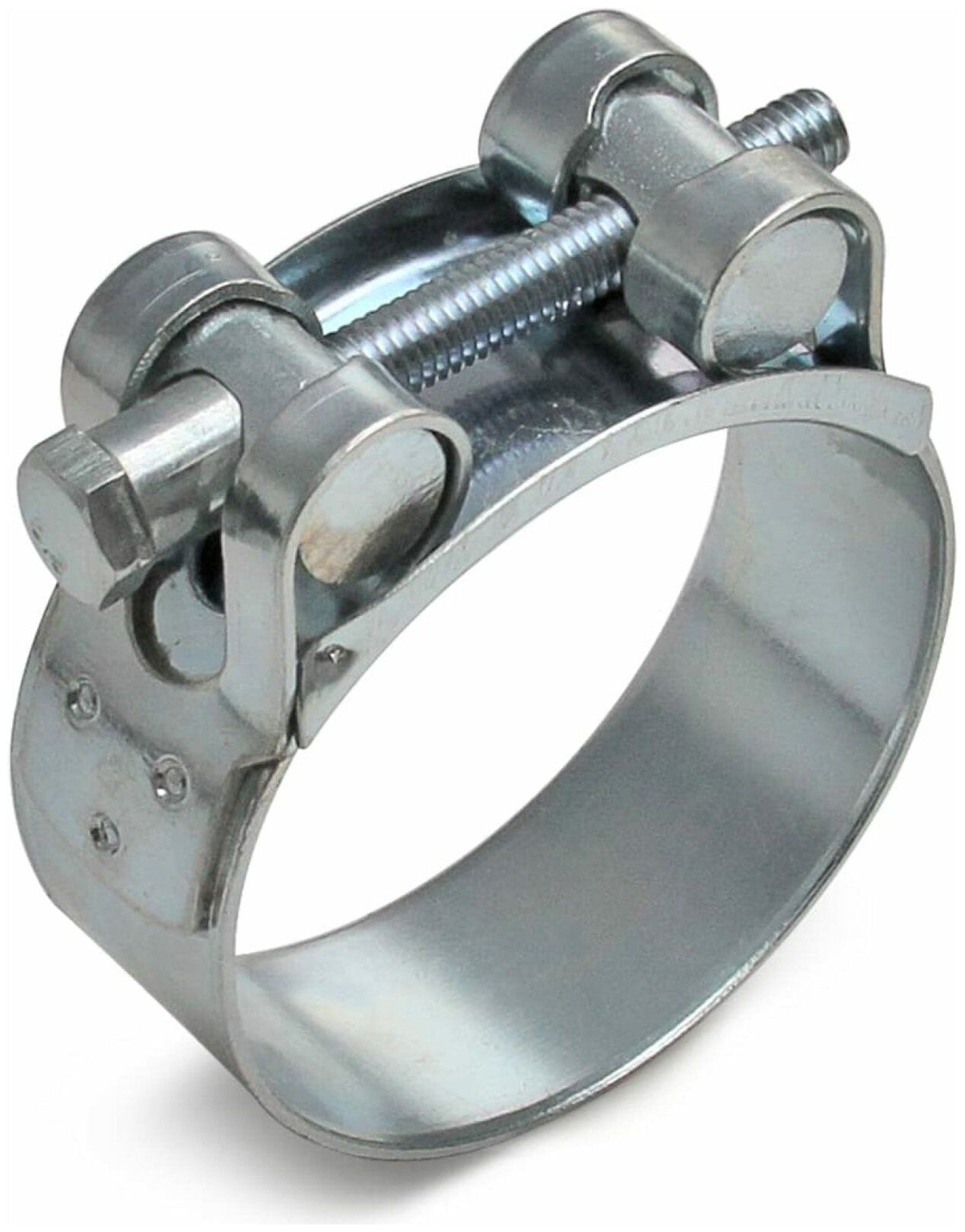

Хомутовое соединение срывало на 8 АТМ, при чем постоянно. Я тебе больше скажу, у меня и шланг разрывало, правда на 12 АТМ, выключатель замёрз.
Сейчас ты скажешь рукожоп... возможно...
Хомуты использовал такие
После изготовления именно РВД я про эту проблему забыл полностью.
Сейчас у меня в системе 12атм, постоянно, ни где ни чего не травит, потому как у меня это уже третья пневмо система в автомобиле, и я знаю о чём говорю.

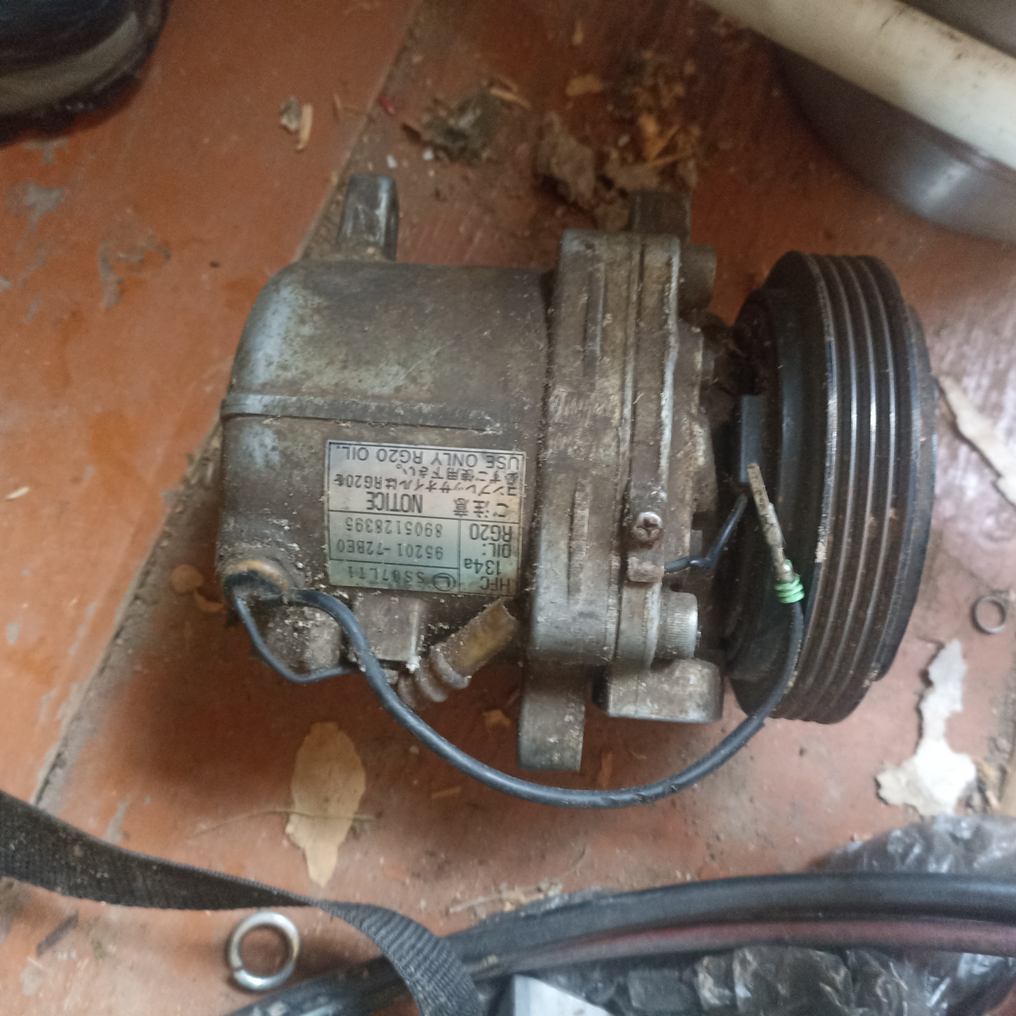

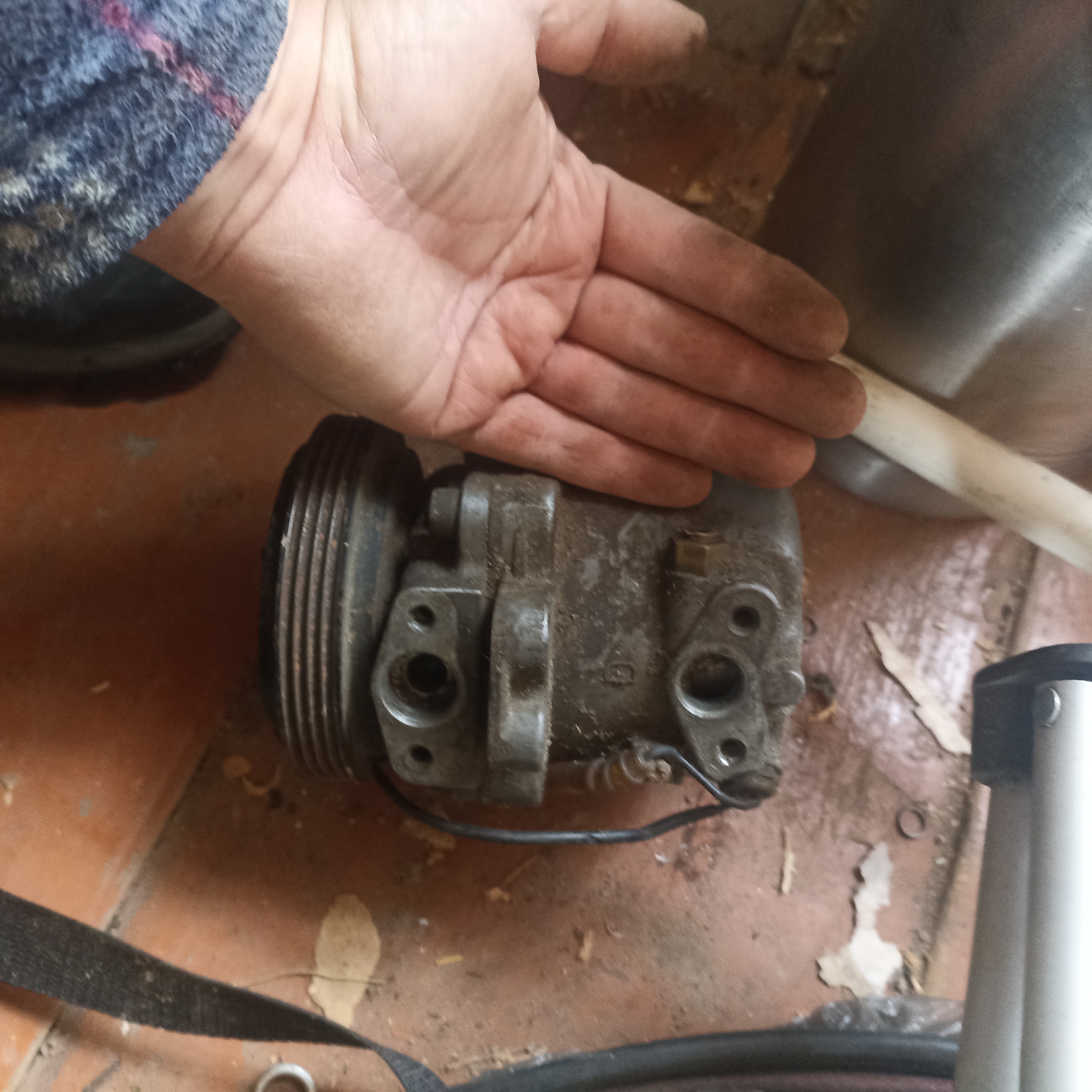

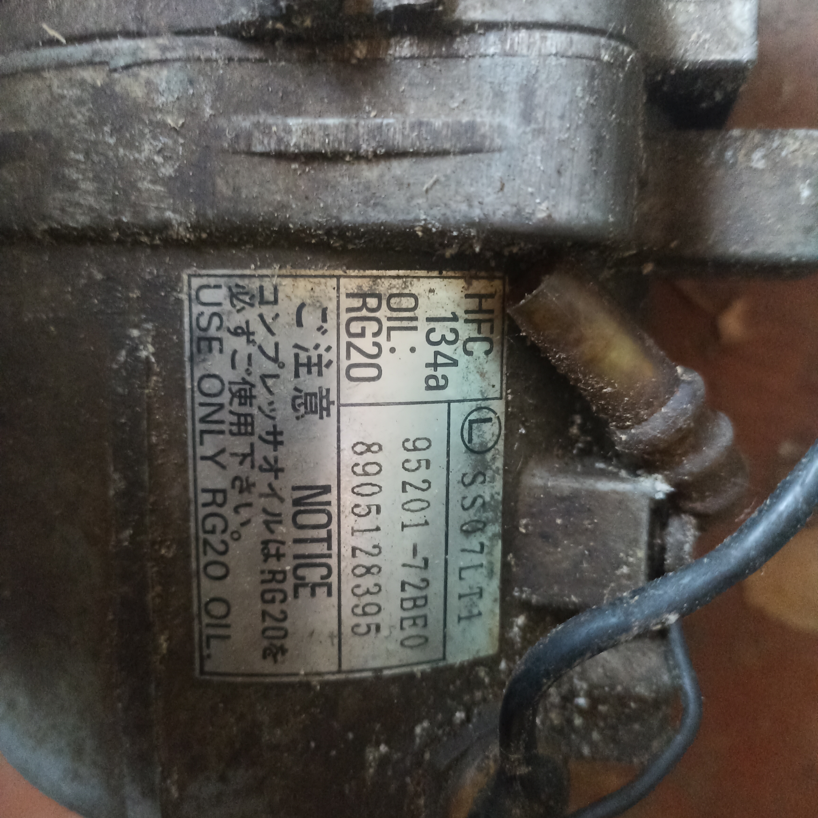

Смайлик, Сергей, это тот маленький, который ты упоминал, что качает ураган, или который сухой?
Нашел я, что это вроде компрессор кондиционера Сузуки Джими

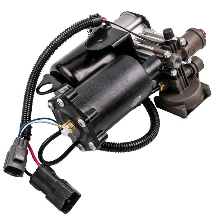

Aleksej2000 писал(а): 29 мар 2024, 09:17 который сухой?

Компрессор пневмо подвески Ленд Ровер

Смайлик писал(а): 29 мар 2024, 11:14 Компрессор пневмо подвески
Да, нашел через Гугл объектив. Номер 2509883
Цена пол косаря евро :) б/ у не нашел.
А как у него с производительностью по сравнению с компрессором кондея?
Почему перешёл на него ?
