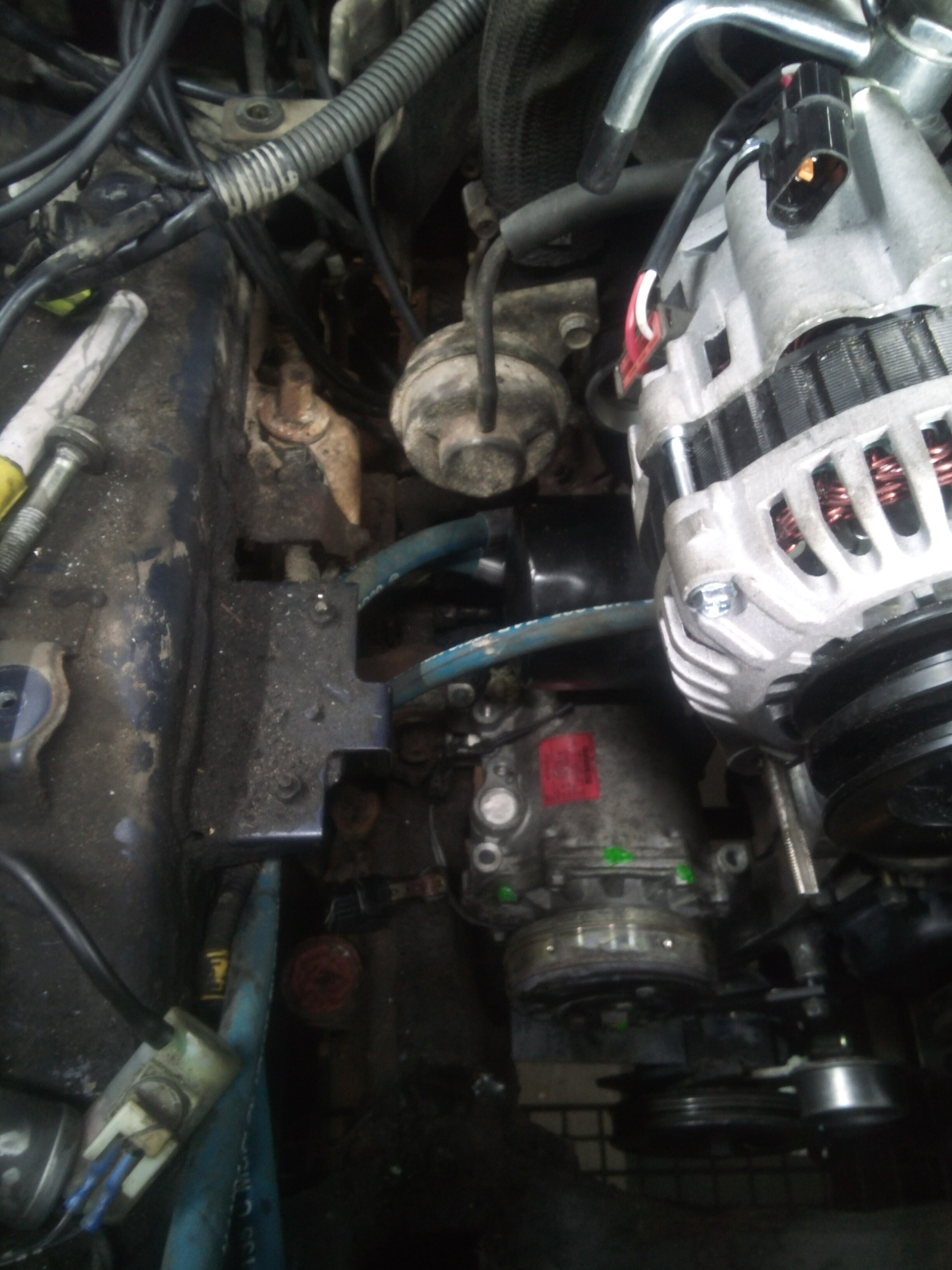

Вопрос в том, что переношу местами генератор и насос гидроусилителя, между ними планирую воткнуть компрессор кондея ( второй), надо обдумать, как ему привод сделать. Возможно, нужен будет другой шкив, под что параллельное из уже имеющихся на машине.

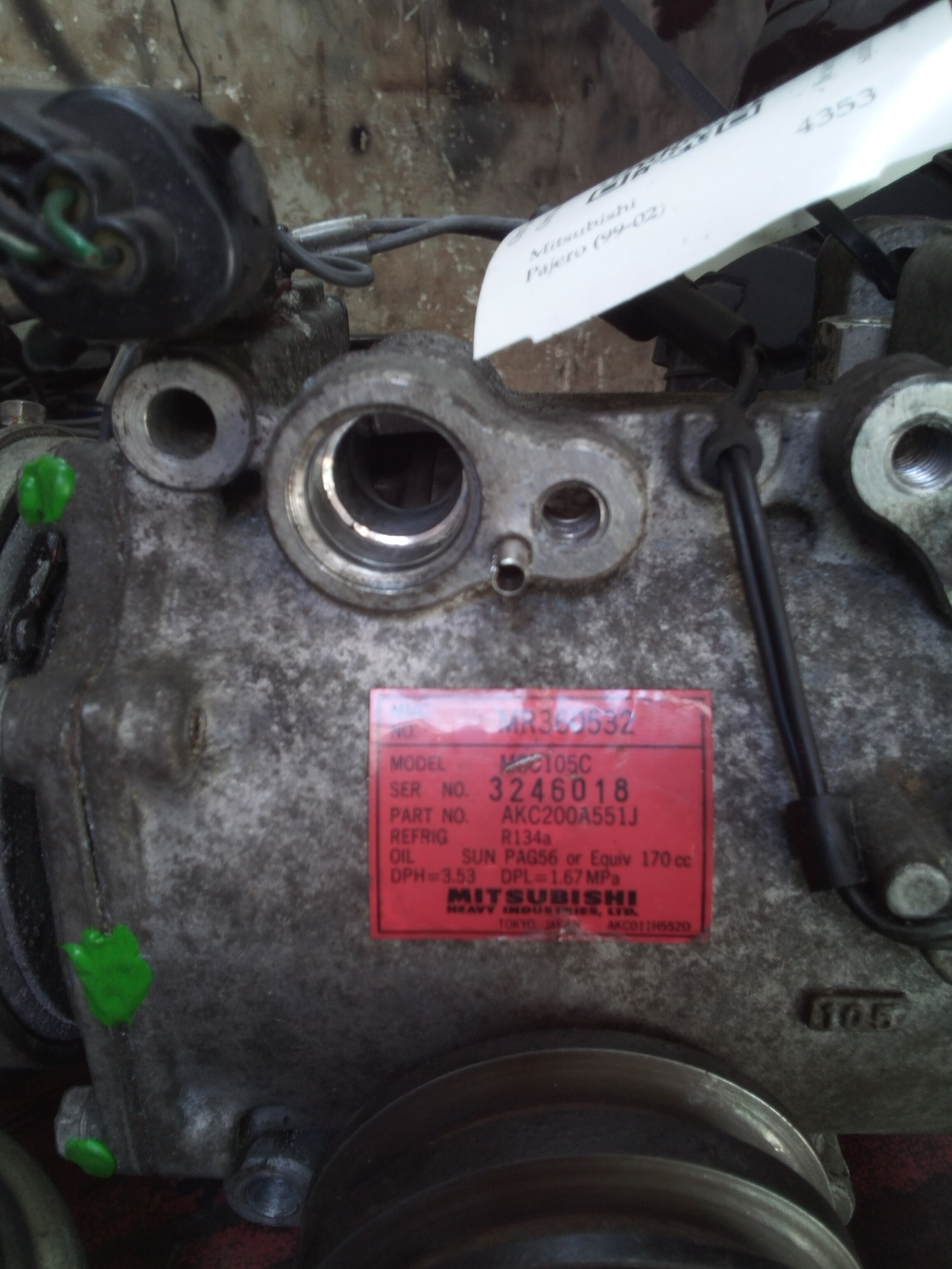

Сегодня был на разборе, ничего не подобрал по демократичной цене, планирую по инету заказать от спорта.
Он на холостых даёт 170 литров в минуту. Колесо около 4 минут. Обычный пистолет пропустит и 300 литров в минуту. Так что запас по производительности не помешает.

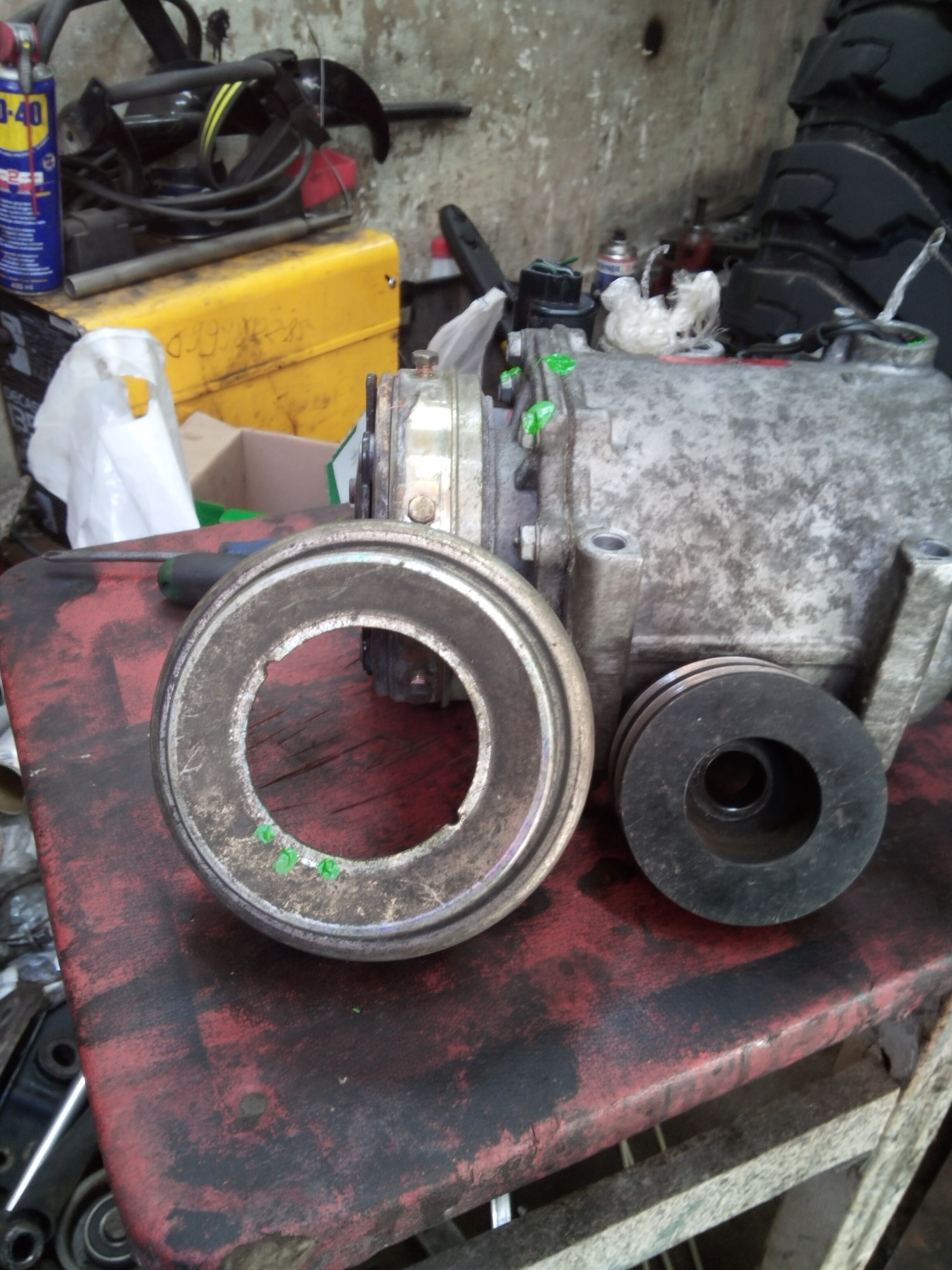

Так как компрессор я буду ставить на двойной ремень генератора, придется на электромуфту приваривать двойной шкив от старого генератора.
Там какие то тонкости есть, как снять эту часть с родным шкивом или эти по кругу болтик открутить и снимется шкив?
Планирую на товарном станке срезать родной шкив, приварить двойной от генератора и обточить для отцентровки. Шкив с генератора очень массивный, не жесть, есть запас для обточки.
Ну и бонусом увеличатся обороты вала компрессора,ибо родной шкив 8 см, генератора 5.

Там не просто шкив, он на подшипнике. А снимать там стопор есть, советую про это погуглить

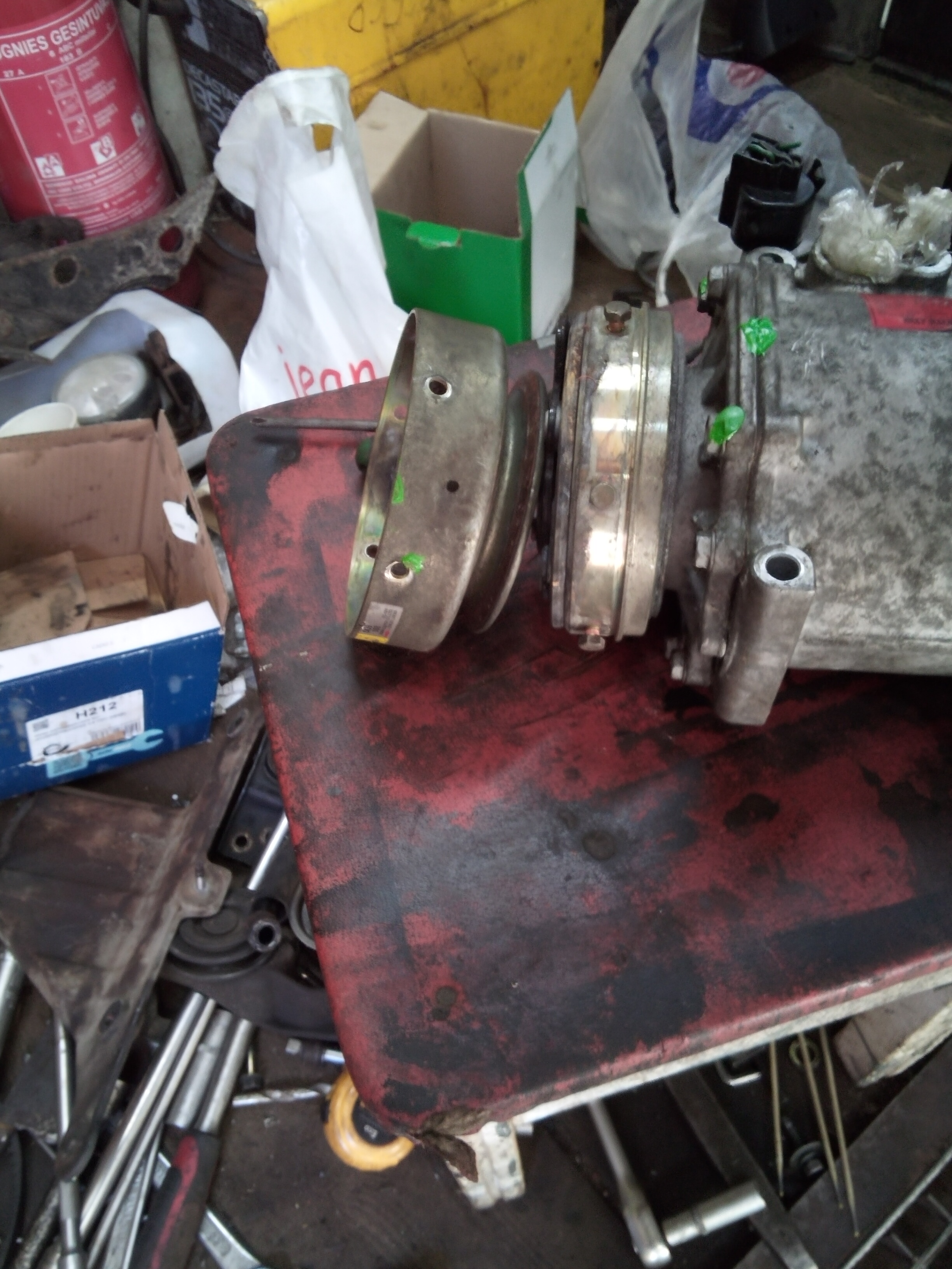

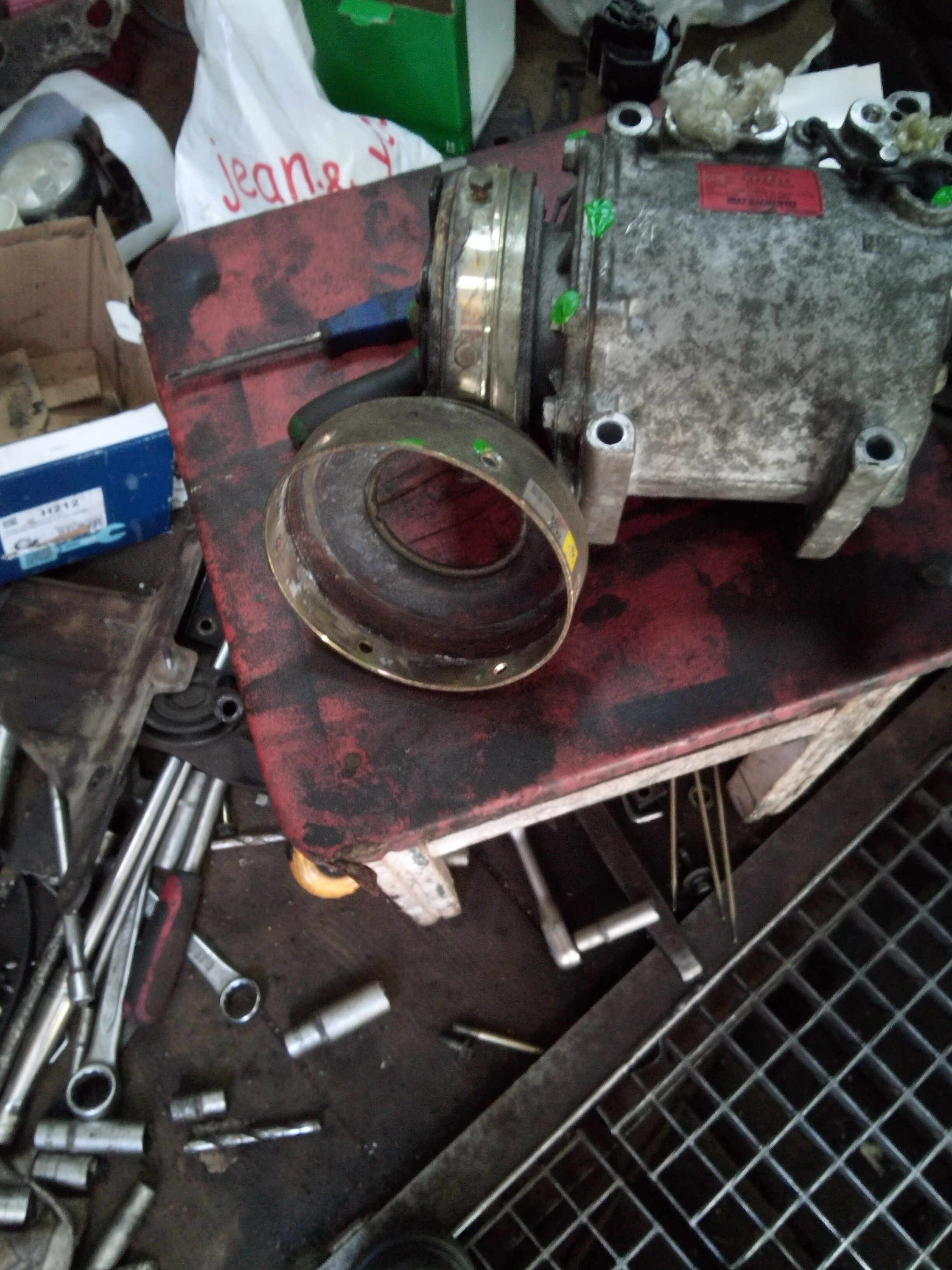

Пришел компрессор от спорта.Aleksej2000 писал(а): ↑06 мар 2024, 20:23 Там какие то тонкости есть, как снять эту часть с родным шкивом или эти по кругу болтик открутить и снимется шкив?
Отвечу сам на свой вопрос.
Шесть болтиков и шкив сбивается с посадочного места.
Сейчас снятый обточу, сженю с новым двойным и обратно.
