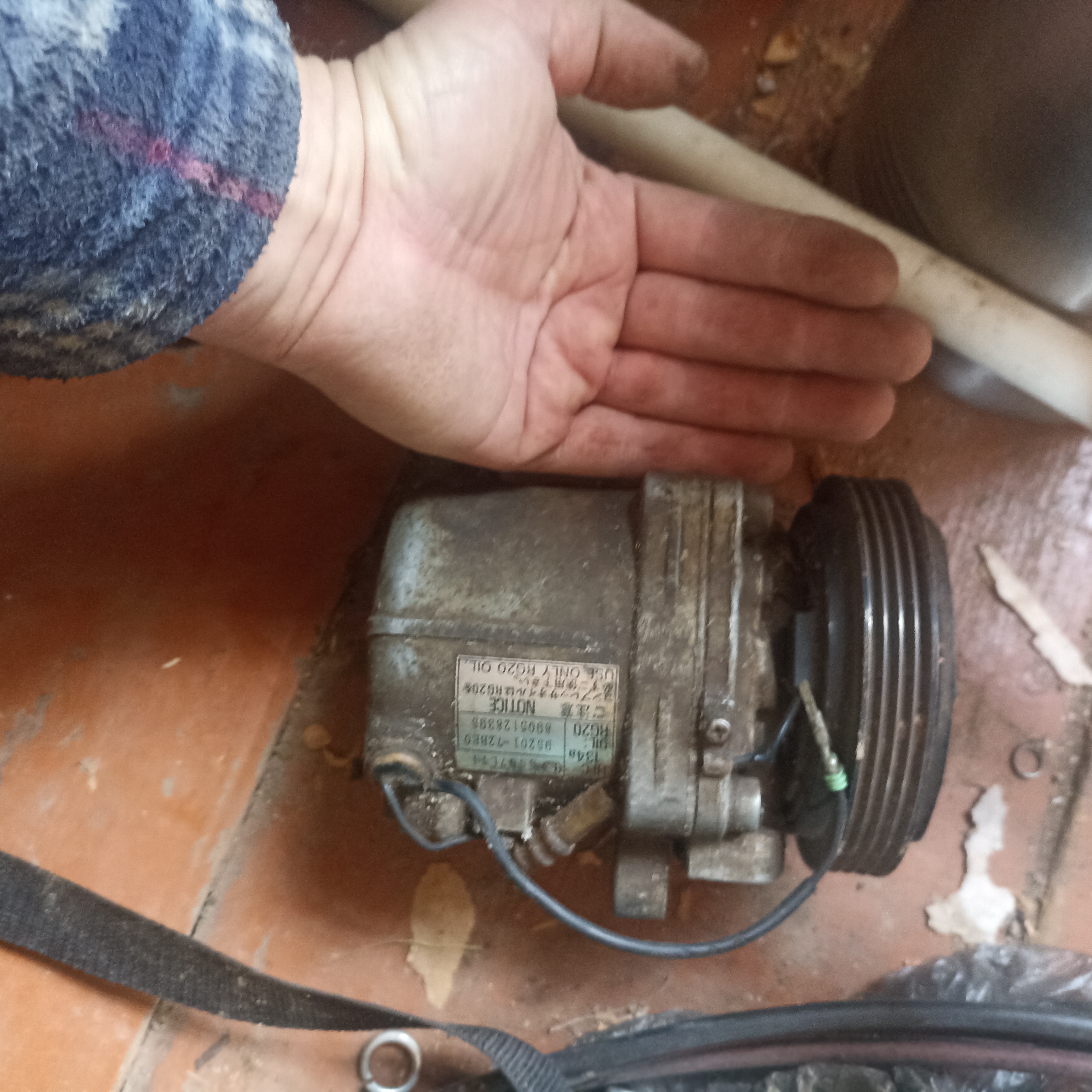

Установка второго компрессора кондиционера для получения сжатого воздуха
Добавлено: 29 мар 2024, 09:17
Aleksej2000
Смайлик, Сергей, это тот маленький, который ты упоминал, что качает ураган, или который сухой?
Нашел я, что это вроде компрессор кондиционера Сузуки Джими
https://a.d-cd.net/c7cbb85s-1920.jpg

Aleksej2000 писал(а): 29 мар 2024, 09:17 который сухой?
Добавлено: 29 мар 2024, 11:13
Aleksej2000
Смайлик, а ссылку на него можешь дать?
Добавлено: 29 мар 2024, 11:14
Смайлик
Компрессор пневмо подвески Ленд Ровер
