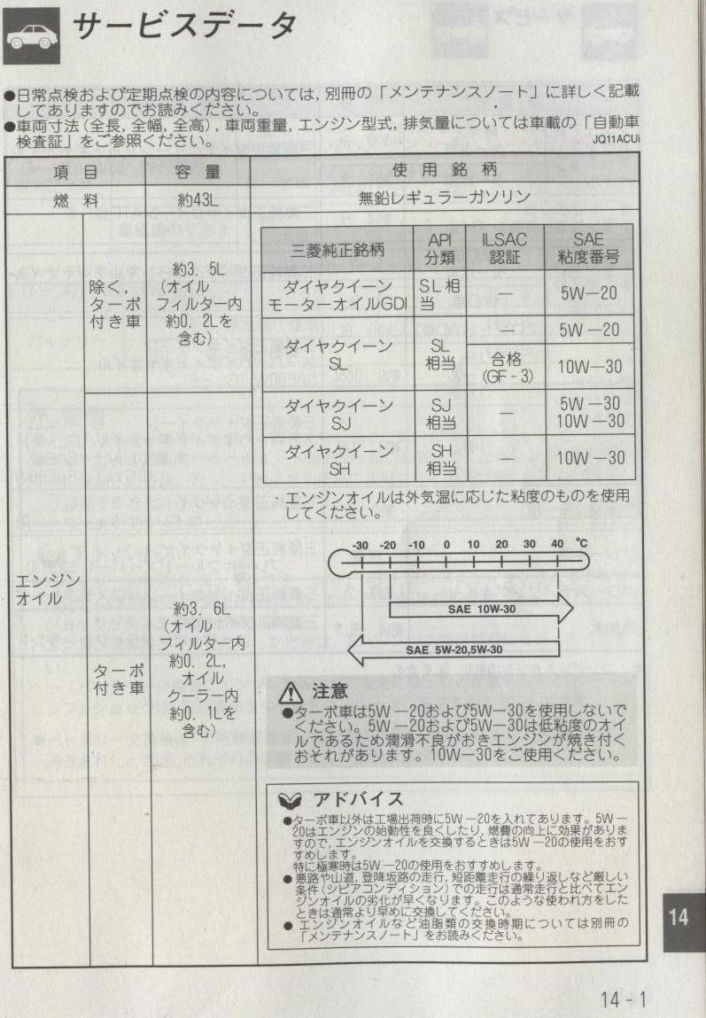

Re: про масло..
Приветствую увлеченных мини. Подолью "масла"
тут писали , что нельзя использовать масло 5w30 для турбо, по моей книжке можно!
CR-V RD2 4WD:) 2000г.

Re: про масло..
Чего то не врубился я, а чего там GDI в табличке делает? На миниках нет оного...vidfg писал(а):Приветствую увлеченных мини. Подолью "масла" тут писали , что нельзя использовать масло 5w30 для турбо, по моей книжке можно!

- АлексМ
- Сообщения: 169
- Зарегистрирован: 28 май 2008, 19:07
- Откуда: Ireland,Ratoath
Re: про масло..
Это не по книжке,а тебе так кажется что можно.vidfg писал(а):Приветствую увлеченных мини. Подолью "масла"тут писали , что нельзя использовать масло 5w30 для турбо, по моей книжке можно!

Re: про масло..
Весь мозг себе уже сломал - ни одной причины для запрета придумать не могу.АлексМ писал(а):Под таблицей с маслом есть маленькая сноска с ВОСКЛИЦАТЕЛЬТНЫМ знаком,где написано не применять масло 5W30 для турбированного автомобиля,использовать только 10W30/.

Re: про масло..
в качестве причины в мурзилке этой написно, что у него слишком низкая вязкость для турбо

Re: про масло..
На рабочей температуре одинаковая.XaTTaB писал(а):в качестве причины в мурзилке этой написно, что у него слишком низкая вязкость для турбо
При запуске на холодном двигле маловязкое масло быстрее дойдет до турбины.

Re: про масло..
И не создаст необходимую толщину масляной пленки, пока не прогреешь до рабочей температуры(а это тоже время работы), да и едешь уже обычно не ждешь когда двигло прогреется до 80гр. Тут в самом начале грамотный советLuddit писал(а): На рабочей температуре одинаковая.

Re: про масло..
Статья не то что бы совсем бредовая, но исходит из предположения, что разная вязкость масла при разных температурах - "это не баг, а фича".
При запуске вязкость холодного 5W30 по-любому больше, чем у прогретого 10W30, а на рабочих режимах одинакова.

Re: про масло..
Что можно предположить по разнице 5W30 и 10W30:
1. Более густое масло дольше держится на зеркале цилиндров и при долгих стоянках двиг меньше ржавеет. Однако основной объем масла стечет, пока двиг ещё горячий.
2. Синтетические добавки, изменяющие зависимость вязкости от температуры "наоборот", коксуются в каналах турбины после выключения двигателя. Наверное, это было актуально на момент написания инструкции, поколения масел с тех пор обновились.
Вроде как положено для 4A30:
Замена масла SE в двигателе без турбонаддува 15,000 или 1 год
Замена масла SD в двигателе без турбонаддува 10,000 или 1 год
Замена масла в двигателе c турбонаддувом 5,000 или 0.5 года
Если масло с буковкой подальше (последняя сейчас, вроде, SM) и допуском до турбированных движков, думаю, можно лить.
У кого миник самых свежих годов - в бумажной инструкции те же закорючки или другие?
