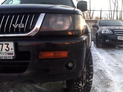

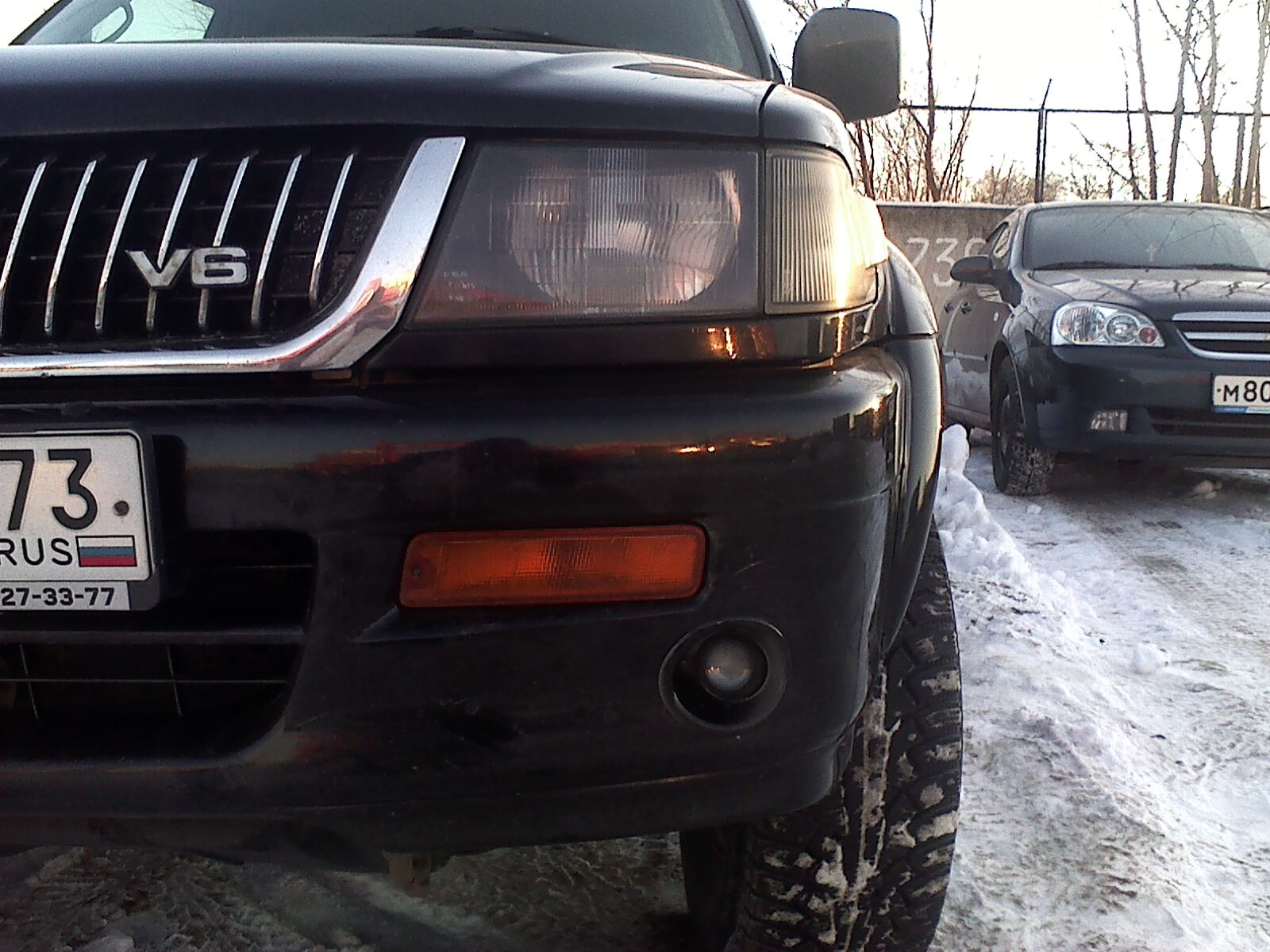

Captain Sergio писал(а): Достал после снятия левого подфарника. (с) Реклама
Т.е. вынув левую противотуманку - можем его увидеть?

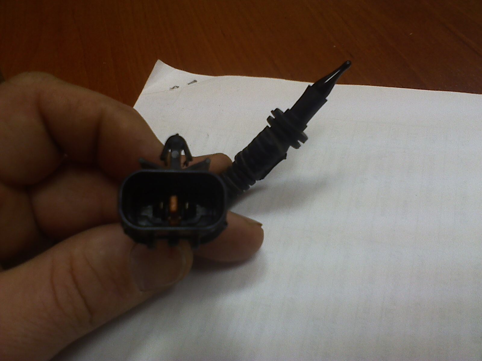

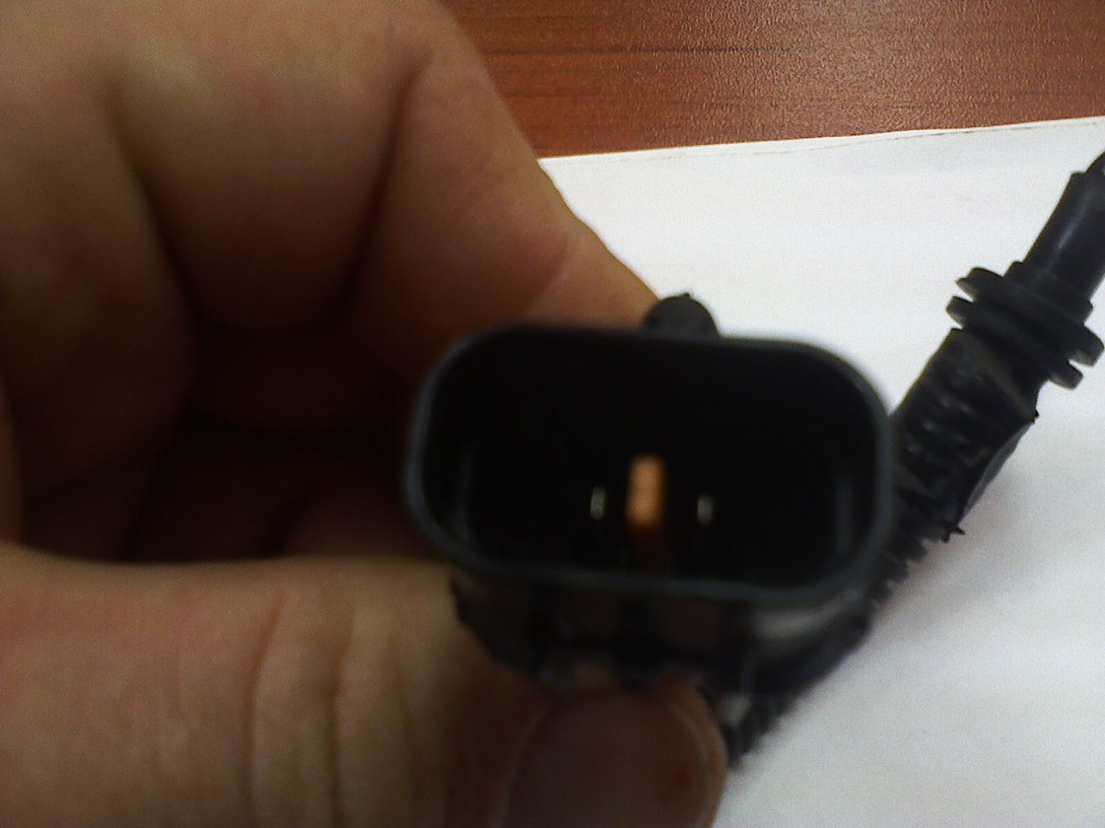

Кстати, разъем (который на датчике) сфотографируй плз. Заранее благодарю
Т.е. вынув левую противотуманку - можем его увидеть? Кстати, разъем (который на датчике) сфотографируй плз. Заранее благодарю
Я снимал левый поворотник. Они у меня на бампере (у меня 99-й год), с 2000 года он идет в блок фаре. А на бампере в этом месте ... получается противотуманка левая. Разъем сфотографирую.

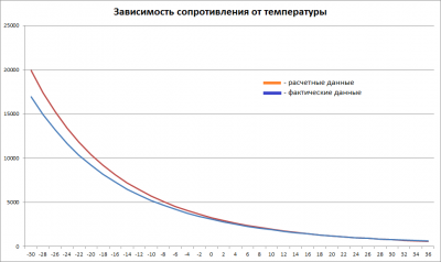

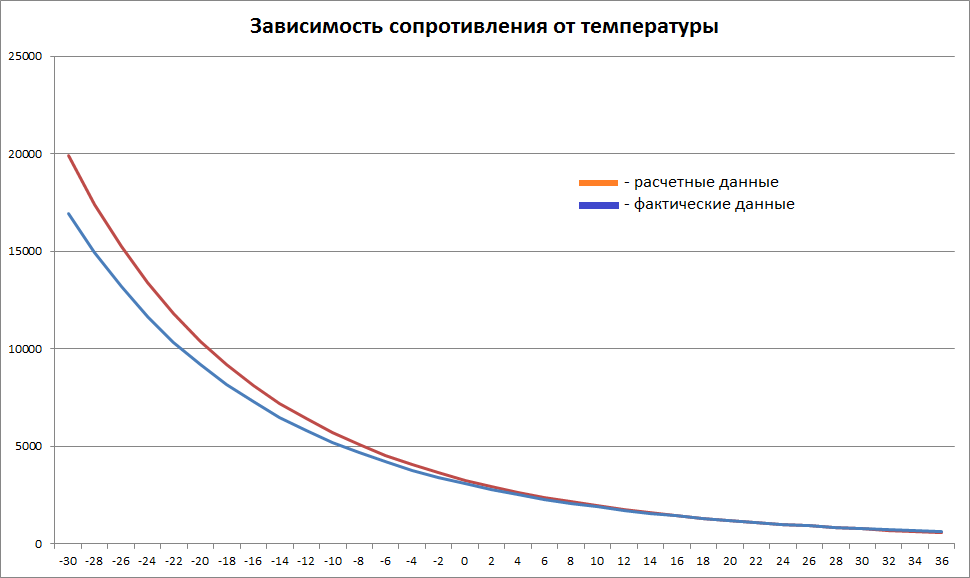

Ловите график. Синяя кривая - факт. Брал несколько реальных точек. Точнее -20 ,-14, 23 и 36 градусов. Остальное вычисления естественно. Сейчас задача либо менять датчик на нормальный термистор с коэффициентом B как можно ближе к 4000 (или датчик от другой машины, наш стоит от двух до пяти тысяч и врет) либо как то поднимать экпоненту в крайних точках (можно только в левой). С помощью чего - надо думать, скорее всего термистором же. Как сгладить экспоненту нашел - простым резистором в параллель, а как согнуть - пока непонятно. Можно двигать кривую вверх, путем добавления сопротивления последовательно с датчиком. Тогда будет врать на всех температурах, на левом конце кривой занижать, но меньше чем сейчас, на середине и правом конце кривой завышать (а 0 не хотелось бы трогать - он важен с точки зрения возможности гололеда). Т.е. это не решает проблемы полностью. Нужно дальше копать.

Можно взять термистор с заведомо бОльшим коэффициентом и подгонять параллельными и последовательными сопротивлениями.
