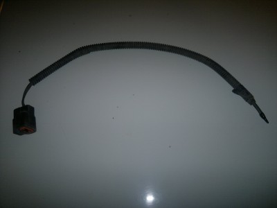

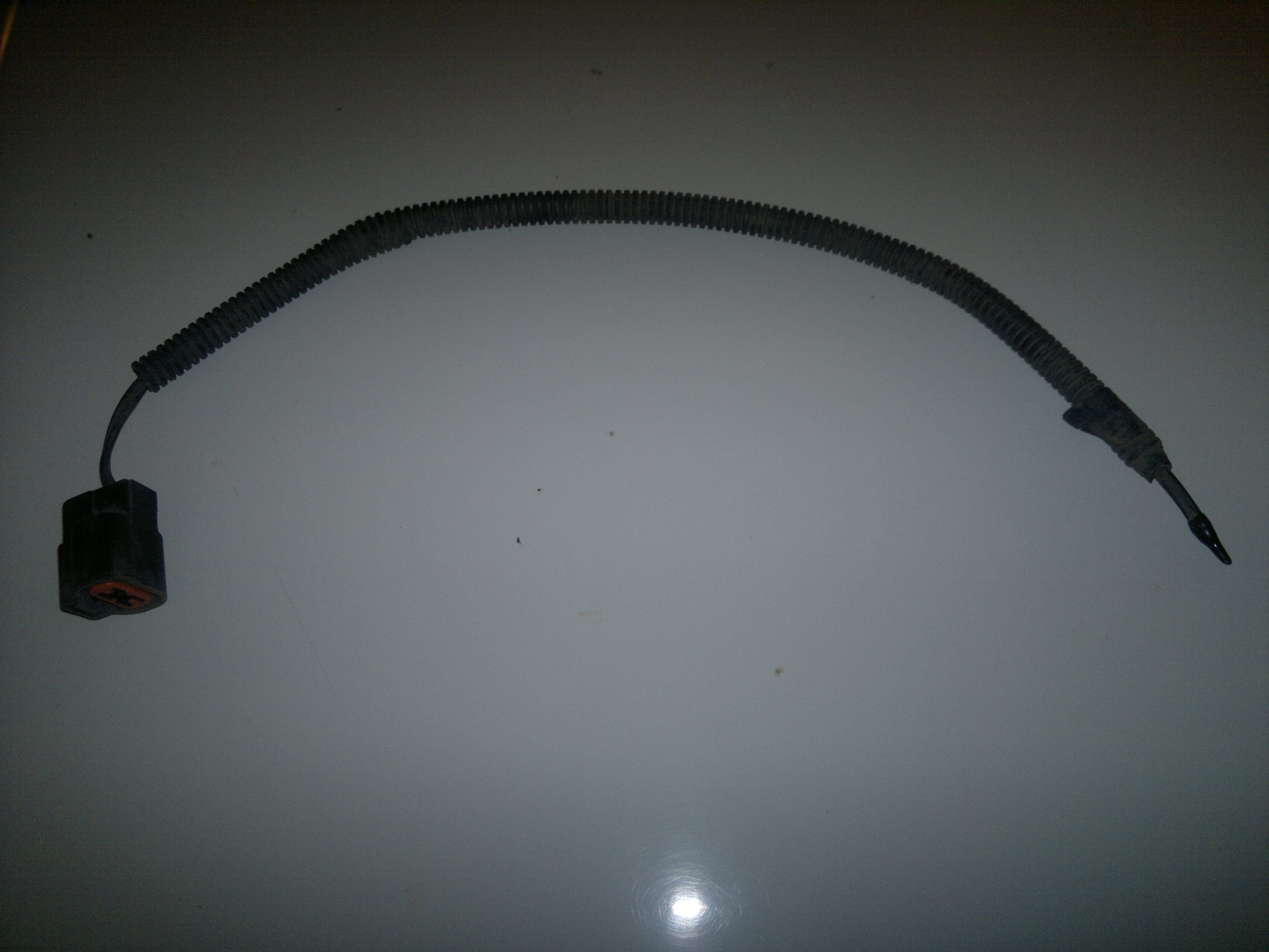

Он у меня кажись помер. На компасе мигает Е0. Подойдёт ли датчик от Паджеро 2. И как вообще он выглядит, а то там под бампером куча проводов?

не знаю как на монтеро. у меня на паджеро спорт датчик прикручен к рамке бампера. его можно увидеть через бампер под правой частью номера если смотреть на авто. Похож на толстый потёк антикора :) моргал ЕО когда датчик отключал.

Кто-нибудь, ПЛЗ, сделайте фото и покажите - где искать этот самый датчик :( Всё облазил - ничего не нашел

ПравдинАлекс писал(а):Кто-нибудь, ПЛЗ, сделайте фото и покажите - где искать этот самый датчик :( Всё облазил - ничего не нашел
Заранее сэнкс
если стоять лицом к капоту, то с правой стороны, за противотуманкой

Сейчас постараюсь найти фото. Я где-то здесь уже выкладывал. Кстати у меня тоже ошибка, как его можно проверить?

Вот как-то так... Если сопротивление - бесконечное сразу - датчик неисправен. Замыкание в нем практически быть не может. Если замыкание, то скорее всего где-то в проводке по пути к индикатору. О высвечивающихся ошибках (обрыв, замыкание) на индикаторе я писал чуть выше.

Вот как обещал. У меня на П2 такой, думаю на спорте тоже такой.

В общем докладываю:
Вроде бы нашел, на фото показал где "мотается" провод, похожий на тот, который в этом сообщении http://www.pajero4x4.ru/bbs/phpBB2/view ... 0#p1148874 указан
Господа, сразу же вопрос возник: как снять решетку радиатора (иначе не могу добраться к датчику температуры)?

У меня на решетке сверху 4 черных клипсы, которые отщелкиваются нажатием на среднюю лапку (она ближе к тебе если стоять лицом к машине).
И там по центру еще четыре клипсы. Их просто аккуратно срываешь тягой на себя за саму решетку.

сняв решетку - до датчика не доберешься !
необходимо снять противотуманку, а за ней, на кронштейне будет этот датчик.
ну по крайней мере у меня он был там ...

Да я вроде бы рассмотрел - и понял - только сняв ряшетку дотянусь. Датчик почему-то у меня просто "тупо висит" и ни кчему не прикреплен...
Будет теплее, попробую конечно через окошко противотуманки до датчика добраться...

Снял решетку, добрался до какого-то "девайса".
Вот фото:
Это и есть датчик температуры "за бортом"?
Включаю зажигание - показывает "-30". Датчик неисправен?
