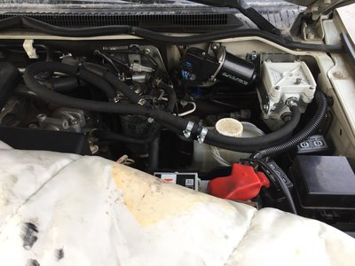

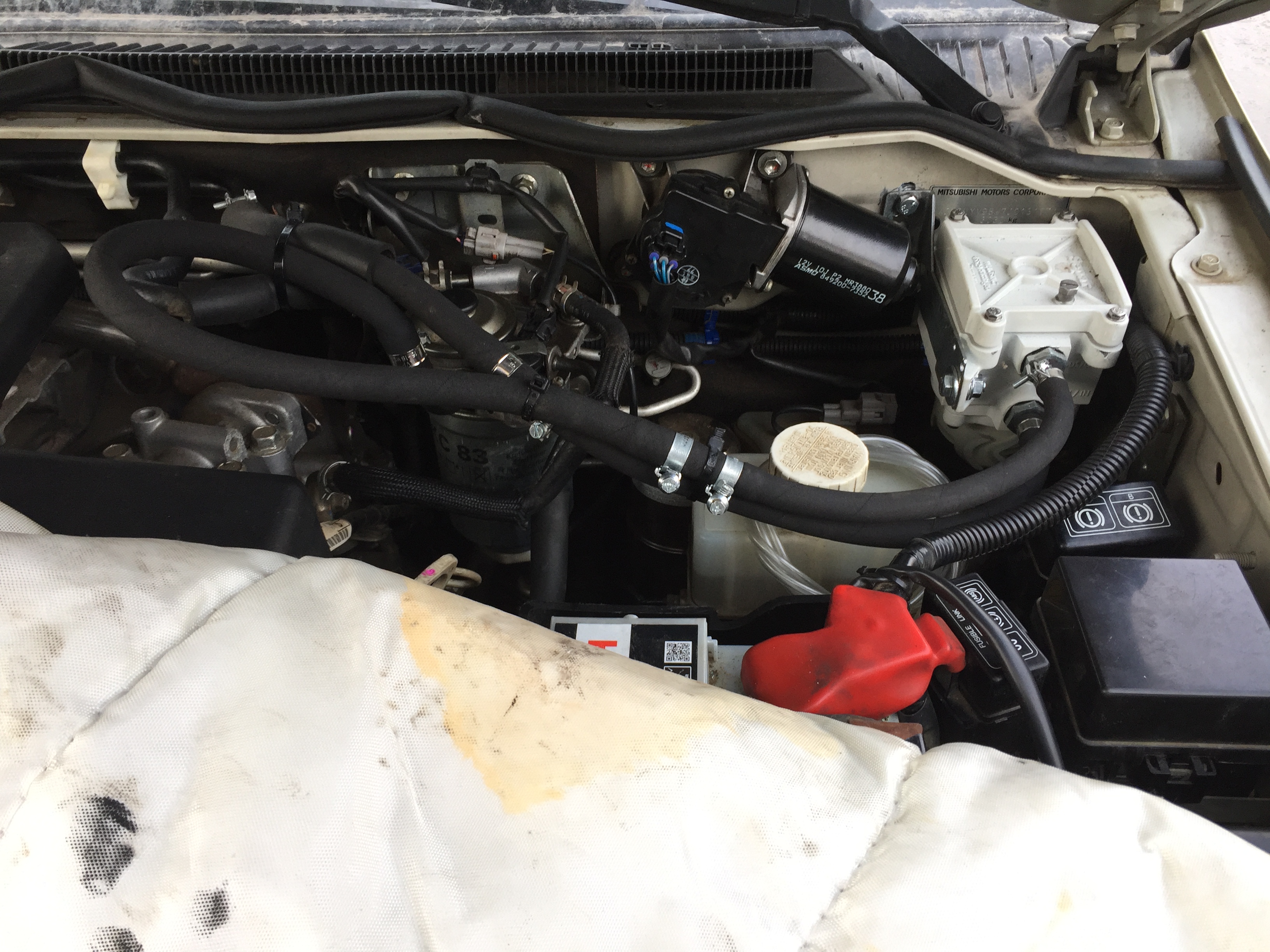

Поставил-таки Separ 2000/5.
Умучился прокачивать, думал уже, не правильно подключил, но, вроде, правильно.
Единственное, что напрягает - в топливной системе Pajero два сечения трубок - до штатного фильтра внутренний диаметр трубок около 10 мм, на выходе из штатного фильтра внешний диаметр уже около 8 мм. Штатные фитинги Separ сечением 8 мм. Поскольку сепаратор вставляется между баком и штатным фильтром, я, получается, уменьшил диаметр магистрали. Вот и думаю, насколько это критично, если теперь и до фильтра и после одно сечение?

Был похожий вопрос, даже ошибки по давлению топлива были и машинка скорость не развивала. Лучше поставте другие штуцера. Благо сейчас много где можно найти (не реклама) автомагазин планета железяка я брал там, в отделе пневматики и гидравлики. И я смотрю вы поставили соединитель с 8мм нам 10 мм?gl1500 писал(а):Поставил-таки Separ 2000/5.
Pajero Sport New 3.2 4M41 CR, МКПП, Separ 2000/5/50/Н с подогревом, EGR OFF, подвеска Lovells Suspension Я на драйве

Re: по сепараторам
Да, были штуцеры 8 мм и переходники. Проездил так сутки и заказал штуцеры на 10 мм. Правда, никак не поставлю.

Re: по сепараторам
При всем при этом, терзают меня смутные сомнения, что штуцеры на 10 мм - мертвому припарки. Оригинальные штуцеры Separ 8 мм, даже чуть меньше, предполагаю, что неспроста немцы сделали резьбу 16 мм, а внутренний диаметр 8 мм, хотя рассверлить его до 12-13 мм вообще не составило бы труда. Что-то мне подсказывает что каналы внутри Separ как раз и есть 8 мм, а это значит, что ставить можно хоть бранспойтный шланг, ситуацию это не изменит.
Второй момент: только подача и обратка у нас 10 мм, сам фильтр тонкой очистки тоже имеет каналы 8 мм
В общем, делайте правильные выводы

Re: по сепараторам
Ну тогда не меняйте штуцера, если все нормально. Просто на моей машинке трубка подачи с бака к фильтру около 12 мм, а внутренний диаметр 9 мм. Соответственно я поставил штуцера с диаметрами 12/9 на сепар. И на досуге вот это тему почитайте http://pajero4x4.ru/bbs/phpBB2/viewtopi ... 0+2000%2F5 там как раз про штуцера есть
А каналы в сепараторе не 8 мм

Re: по сепараторам
Я не читаю перед завтраком советских газет))).
Внутренние каналы Сепара не измерял, поэтому 8 они миллиметров или нет, не знаю. Но совершенно точно знаю, что от фильтра до мотора трубки 8 мм. От мотора до фильтра, кстати, тоже.
В любом случае перебдел и поставил 10 мм. Более того, заехал к Ёжику и продиагностировал топливную))).
В общем, каждый решает сам, как поступать, но 8 ставить можно.
