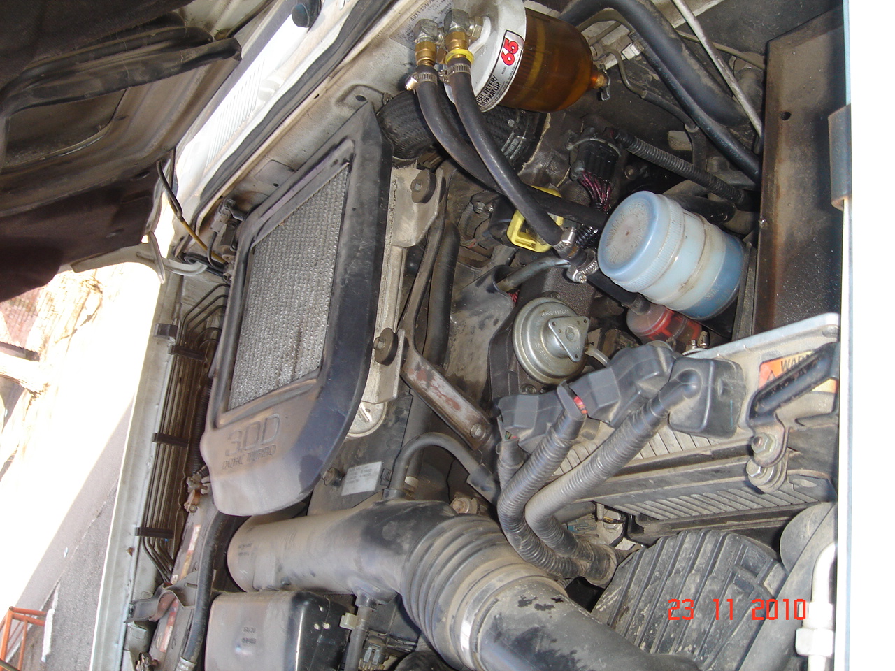

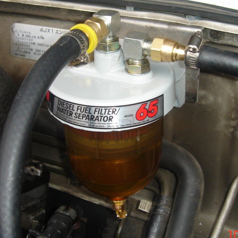

Вот замеры на 3-х литровом дизеле ISUZU 4jx1 производительность насоса по обратке на нейтральной передаче при 2500 об/мин.
Получилось около 0,3 литров в мин. Тогда за час будет ~~ 20 литров или немного больше при более высоких оборотах и болшей нагрузке. При таком объеме прокачивания в Сепаре-2000 вряд ли созастся необходимое вихревое движение в колбе фильтра, обеспечивающее качественное сепарирование. И действительно, дорогое и немаленькое устройство ( фильтр с подогревом , стоимостью порядка 400 евро ) превратится в обычный мех. фильтр-отстойник . Вода должна отделяться в процессе сепарирования за счет центробежной силы, но никакого моторчика создающего закручивание топлива в сепаре нет. Закручавание создается потоком самого топлива поступающего в фильтр. О какой сепарации в этом случае может идти речьюТопливо то толком не закручивается. Ставить без штатного нельзя (с гарантии снимут), а со штатным увеличивается нагрузка на насос. Да ещё это достижение мирового дизелестроения - Коммон рейл ????? боязно однако….
На дорогах матушки России, АЗС такую дрянь нальют, что потом по пол отстойника воды и дряни всякой сливаешь .....и это в лучшем случае .Поэтому каждый решает сам ставить или нет ?????
Но только с подогревом брать не рекомендуют, да и вообще……. Вот мнения технически подкованных и не заинтересованных в продажах товарищей
СЕПАР 2000 работает на автомобиле с прокачиваемостью солярки примерно 100 -150 л/ч (с учётом обратки )
на легковых дизелях прокачиваемость солярки через фильтр с учетом обратки максимум литров 50-60, и то на режимах близких к максимальной мощности. Все эти фильтра еще называют циклонами, т.к. используется принцип закручивания массы топлива и сепарации за счет центробежной силы. Это я к тому что расчитаны эти девайсы на грузовые машины и строительную технику, на наших тачках нормальной сепарации не достигнуть, т.е. они работают как отстойники в основном.

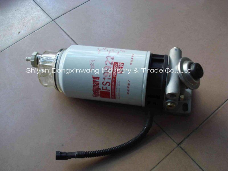

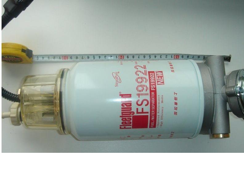

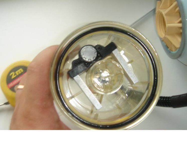

а такие на грузовики ставим. сейчас таскают корейцев, у них тоже топливная система особо прихотлива к нашему топливу....max4jx1 писал(а):вот еще интересные сепараторы с подогревом 12/24В
производства Тайвань
если говорить насчет 4JX1 то напишу сразу, японцы не ставят там сигнализацию по воде, так как у них жесткие требования по топливу., поэтому контролировать НАЛИЧИЕ воды - физически нечем, либо надо устанавливать свою систему сигнализации.
А у нас даже на заправках г**но можно поймать.

Поставил сепаратор от китайского грузовика перед штатным фильтром http://mmcpajero.ru/mmc-pajero-disel-f6 ... 31-70.html, работает отлично стоит 2 р в инете можно найти, ещё хочу приладить от станодиновского сепаратора отстойник к штатному фильтру, чертёж переходника готов, заказать токарю руки не доходят, как сделаю тож покажу.
С нашей солярой лучше и вправду перебдеть.

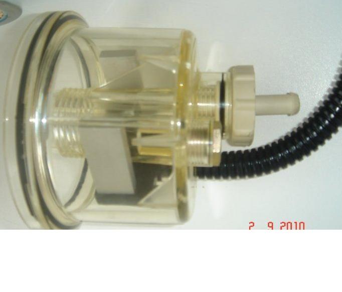

, вот вы ставите сепары,а вы знаете какие у него размеры пропускной способности частиц? это раз, потом второе, какие у нашего стационарного топливного фильтра размеры пропускной способности частиц? ,я лично незнаю и думаю многие тоже незнают,большинство -это точно ,а может быть так что стационарный наш фильтр фильтрует лудше,зачем ставить сепар?,да если сепар фильтрует лудше ,тогда да ,я согласен, хотя я сомневаюсь что оригинальный фильтр фильтрует хуже сепара...
В этом случае давайте найдем информацию (характеристики) по нашему оригинальному фильтру,у кого стоит сепар предоставлят его характеристики и методом сравнения можно получить или положительный
или отрицательный
ответ по поводу эфективности сепара, и так, ищем и характеристики предоставляем в студию...На даный момент я щитаю что сепар ненужен абсолютно
И отстойник в стационарном фильтре есть,зачем еще что-то делать?
Ну и что,на фото внизу видно типа завехрителя желтого цвета, типа,эх сейчас профильтрует!так и смотрится с таким видом что оно еще должно и крутится... , у многих есть опыт с завихрителями под карбюратор на ВАЗовские модели, чистой воды разводиловка была и выброс денег,а стояла эта прокладка 25рублей СССР!!! (туфли муж.Саламандра оригинал стояли 50руб,на руках 60руб.,это для сравнения),через время эти прокладки выбрасывали и понимали что их развели, теперь меня еще смущают очень 2мкм пропускной способности,а соляра вообще будет идти через это?Сколько этот сепар стоит?Хорошее долшно стоить дорого (например сменный катридж для воды на 10мкм стоит 15$,так это НА 10мкм!!!, наш топливный фильтр типа оригинала стоит 28$) Писать можно все,в том числе о 2х микронах ,бумага выдержит,недумаю что китайцы ставят хорошую бумагу на фильтрующий элемент, даже допустим если и ставят то стоить этот сепар и сменный катридж будет стоить по деньгам много, 2микрона это конкретно серьйозный размер,я это знаю непонаслышке.Напишите цену сепара с катриджем ,просьба только в $ ,легше для ориентеровки.
Я никого не отговариваю,это мое личное мнение и убеждение.
