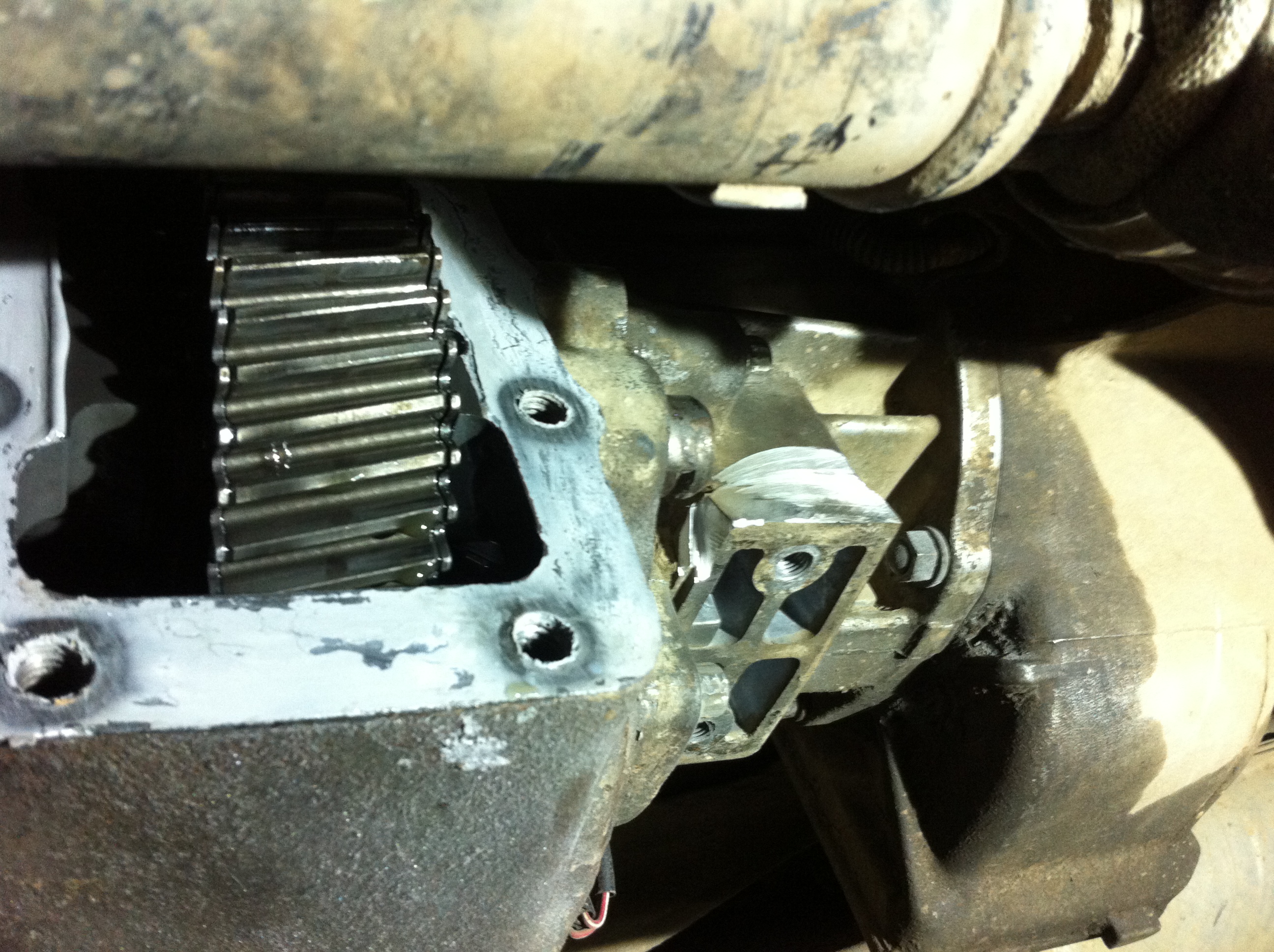

Итак, отписываюсь.
Достать вал, шестерню и взвести пружинки действительно можно без снятия КПП.
Для этого придется примерно на 2мм подточить ребра жесткости опоры РК, видно на фото.
К сожалению, данная операция лично мне помогла не так, чтоб очень сильно.
Звук изменился, стал глуше и чуть тише, но кардинальным образом проблему это не решило - тарахтение все равно осталось.
За сим издевательства над кошельком и КПП решил оставить и смириться с тарахтением как с данностью. Развалится КПП- ну что ж, по совету Sfinks куплю контрактную.

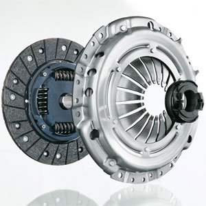

Проблему грохота "коробки" и "выжимного" удалось решить!
Установил оригинальное сцепление, при этом диск сцепления ориентирован выступом с пружинками в сторону корзины(как на рисунке).
Удачи!
Удачи!

bondmark писал(а):Приветствую всех!
Подскажите. Какой смысл использования закрытых подшипников на валах мкпп? Трасмиссионка всё равно же вымывает из них консистентную смазку. Снял я подшипники с мкпп, состояние у них хорошее, протирал на сухо несколько раз, а из них так и сочится трансмиссионное масло, постепенно вытекает.
Да особо много не разъясню. Только если "за что купил"...bondmark писал(а):Хорошо. Подождём Chumahod(а), может он разъяснит.
Закрытым подшипник сделан дабы выбраться и добраться своим ходом из пампасов до цивилизации (или до места ремонта) в случае утопления агрегата. Одно из требований япского минобороны. Спорты толком конечно нигде не "служили", но ряд конструктивных решений для этого сохранился по наследству, как говорится, на всякий случай.
