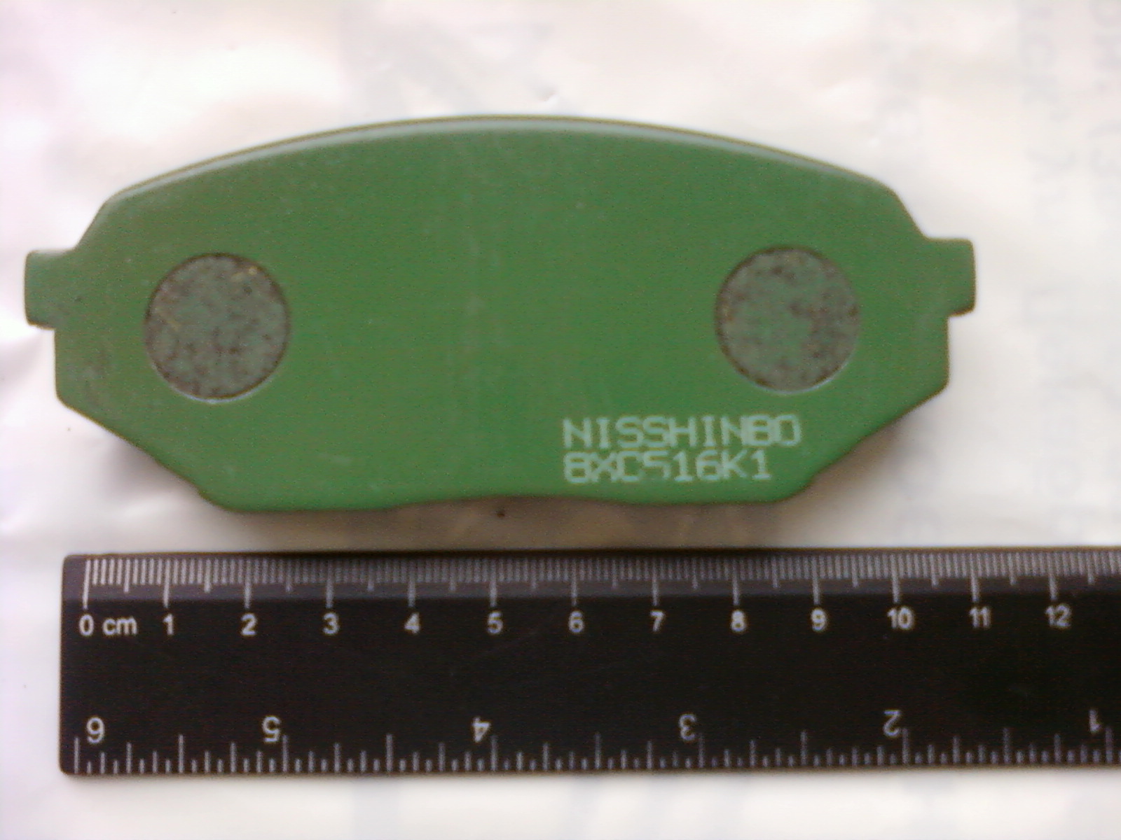

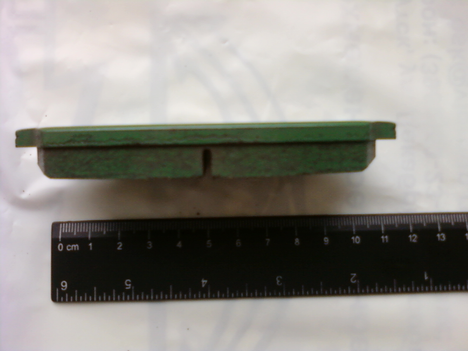

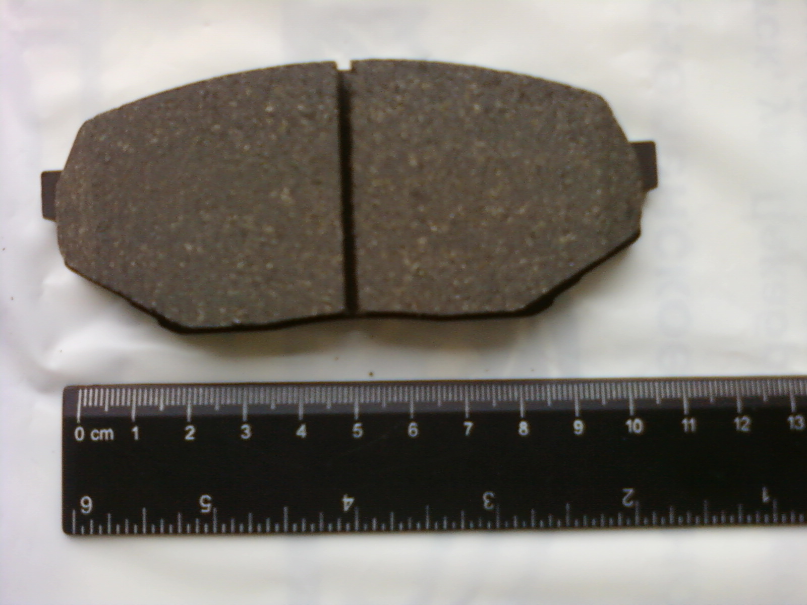

Уже не первый раз ставлю колодки Nisshinbo, ходят долго. Подходят как родные, не болтаются и т.п.
Партнамбер - PF-3473. В коробке - 4 штуки на оба колеса (+ пискуны)
Коробка.
Коробка.

Тоже такие стоят, только черные (на дромо-форуме уверяют, что цвет определяет стойкость к истиранию), на холодную попискивают при первых торможениях (видимо еще не притерлись), в остальном норм колодки.
А по части замен по каталогам через каталоги каталогов )) я после ступичных подшипников, что на 2мм шире пришли, стараюсь перепроверять вживую или остальными способами.
