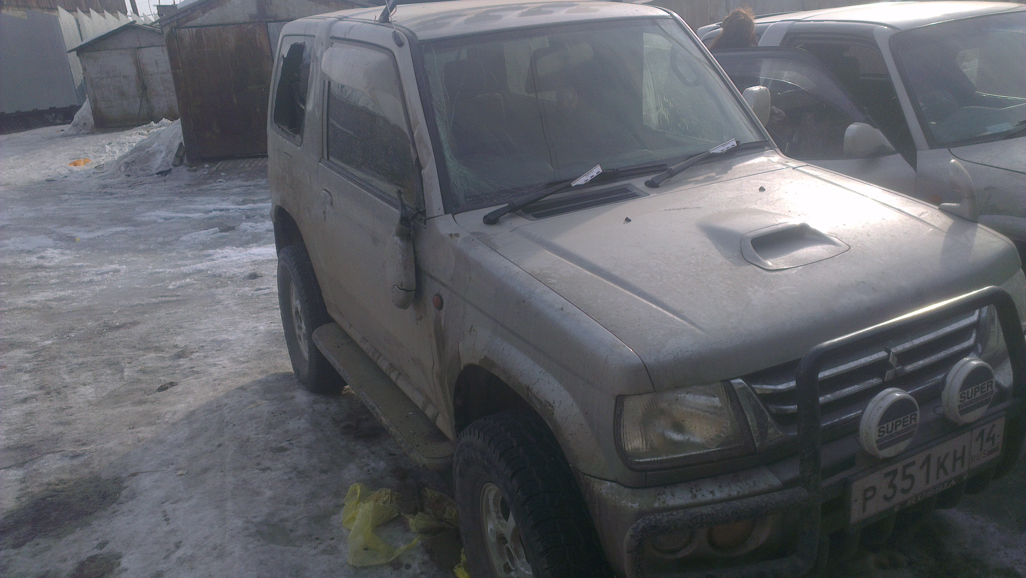

привод левый и вправду оказался короткий,сломал на пополам стопорное кольцо и вылетел с наружнего шруса.сейчас с токарем удлиняем его на 3,5см

да нет у меня редуктор вместе с приводами шёл,на нём написано было H58A 4A-30(turbo)правый и левый я удлинил на3 см.всё заработало.НО ВОТ КОСЯК!!!!!продавец перепутал два редуктора и отправил не стой Г.П. не 5.625. а ниже теперь включая 4wd он начинает носом клювать и свист резины с впереди.У кого нибудь есть вал этот маленький и большая шестерня на 5.625??

прошли первые покатушки на 4wd.прошли неудачно,провалился под лёд на бок. :*WALL*:
