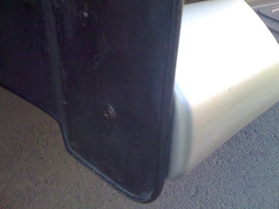

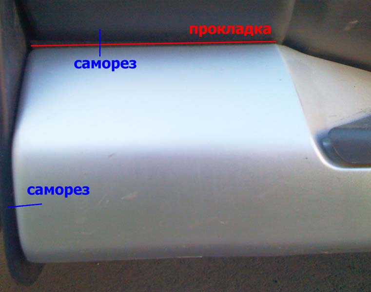

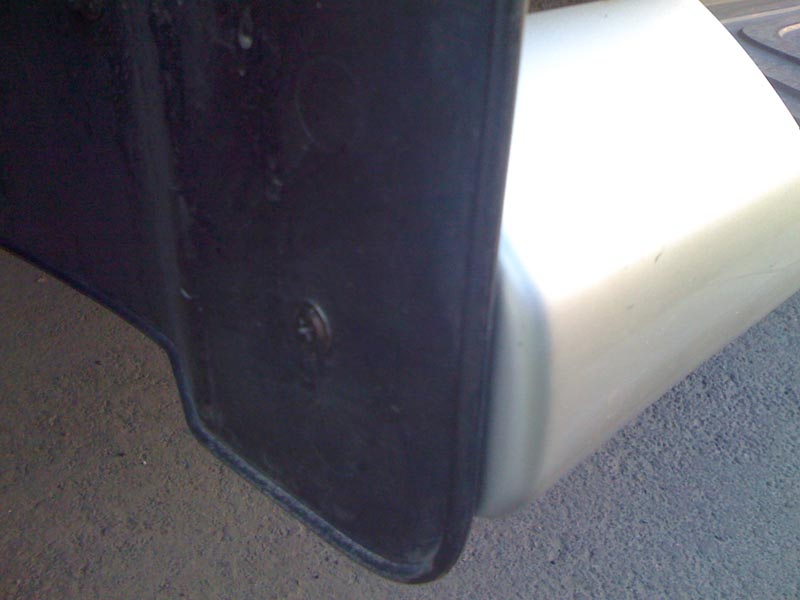

Как и у многих владельцев П4, через некоторое время после покупки стал проявляться стук в передней подвеске при переезде на небольшой скорости (около 30 км/ч) через "лежачих полицейских" или движении по плохой дороге (ямы-кочки). На совсем маленькой или большей скорости этого стука не было. Продиагностировал всю подвеску (собственноручно, так как доверия к ОД нет никакого), причины стука так и не были найдены, все элементы подвески были в норме. Решил "забить" и катался так полтора года. Этой зимой после движения по снежной целине (активно работал антибукс) и последующей поездки по трассе подвеска забренчала так, что боялся туда вообще заглядывать, стук был уже при малейших неровностях на дороге. Но при осмотре оказалось, что всего-лишь намерзли глыбы льда на переднюю часть боковых подножек, и избавившись от этих глыб стук пропал. Недавно, при очередном возникновении стука на малой скорости, вспомнил про ситуацию зимой, и решил подробнее осмотреть подножки. Оказалось, что стучат именно передние части подножек о пластиковые накладки порогов, так как передний кронштейн крепления подножек расположен достаточно далеко от их края, и передний хвост подножки просто начинает играть на неровностях дороги. Конструктора видимо это предвидели и проложили туда демпфирующую резиновую прокладку, но ее размеры и степень жесткости вызвали только улыбку.
В итоге были выброшены заводские прокладки, вместо них поставлены прокладки по всей длине и ширине прилегающей во время вибрации части пластикового кожуха подножки к пластиковой накладке порога. Толщина новой прокладки немного больше расстояния между прилегающими деталями в состоянии покоя. Также была подобрана гораздо более мягкая резина, не дубеющая при отрицательных температурах (штатная была жесткой даже при +22).
Пластиковый кожух подножки был зафиксирован саморезом через новую резиновую прокладку к пластиковой накладке порога. Плотно притягивать нет никакой необходимости, это делается только для того чтобы при игре подножки зазор не увеличивался, не выпала прокладка и не создавалась возможность удара между деталями. Саморез из накладки порога вырвать не должно, так как она тоже достаточно пластичная.
Дополнительно был обнаружен еще один возможный источник стуков/хлопков. Даже при небольшом отводе переднего брызговика вперед и последующего отпускания он создавал слышимый стук о все тот-же пластиковый кожух подножки, в связи с чем тоже был зафиксирован саморезом.
Ходовые испытания показали, что "стук в передней подвеске", который жил в машине почти два года исчез полностью!
Вот поясняющие фотографии:

2 bvs. Поздравлять с победой над доставшим всех прогрессивных владельцев П4 "бумком" пока не буду (чтоб не сглазить;) ), завтра предложенную процедуру проделаю, о результатах отпишусь. Поможет - "благодарность не будет иметь границ в пределах разумного" (у меня давно уже идеи насчет этого звука кончились), не поможет - 4 самореза и полчаса времени потеря не великая.

2 Wolker. Можно проверить тот-ли это стук очень просто. Самому сесть в салон и попросить помощника слегка оттянуть передний конец подножки вниз и отпустить, или слегка (именно слегка) ударить его в направлении к земле. При обратном движении его "шлепок" о пластиковую накладку порога (у меня по крайней мере) был именно таким-же как и при переезде "лежачих полицейских".

Подложил я в указанные места прокладки. Хотя как я не старался, добится хоть какого нибудь звука при оттягивании и отпускании подножки мне так и не удалось. Ну не не гремят они у меня. Но после подкладывания резинок характер "бумка" вроде как поменялся - стал тише и короче. Но совсем не исчез. В общем если честно - а фиг его знает.Жека Оренбургский писал(а):Wolker, как помогло или не смотрел?
Re: Передняя подвеска!
Тоже на выходных возился с этой идеей.
Звук получается не при оттягивании и отпускании края порога, а если снизу подножки постучать ладонью, то этот противный звук слышен.
Т.е. когда в ямку залетаешь резко или лежака перескакиваешь, ну кузов идет импульс и подножка издает этот звук.
Я для начала насувал туда уплотнительной резины (от дверей), звук стал более глухой и появляется не так часто как раньше.
Однако получается, что прикрутить еще надо для верности подножку к порогу, чтоб звук совсем прошел. Если это вообще случится, прям уже жду не дождусь этого.

Закрутил вчера саморезы в указанных местах и брызговичек тоже прикрутил к порогу. Поглядим как получилось, с утра по хорошим дорогам и пробкам не заметил звуков, в обед поеду по второстепенным, там полно ямочек, проверим.
Вообще звук всеравно присутствует, если даже слегка постучать по краю порога ладонью, причем гремит уже не подножка об порог, а сам пластик подножки об металлический каркар под ним.
Вставить туда резинку не удалось, с земли неудобно, надо на яме это делать из-под днища авто.

С зимы езжу с саморезов брызговике, пока нечего не оторвалось. Пластиковая часть подножки к которой прикручен брызговик не жесткая, и по этому в момент когда наступаешь она прогибаеться. Брызговик прикрутил к подножке по другой причине, забивался снег между подножкой брызговиком. К порогу не прикручивал, так как не вижу смысла. зазор между подножкой и порогом достаточно большой и врятли подножка так высокоподпрыгивает.
Mitsubishi Pajero IV 3.2 TD, 2008 г.в., чёрный.
Зазор не спасает, у меня он тоже был. Пластик подножки на концах тонкий и легко гнется, а главное вибрирует.
Сегодня я первый раз с момента покупки авто (январь т.г.) ехал в тишине на ямках и стыках!
Работает! Еще подложу мягкой резины под правую подножку и будет думаю вообще хорошо.
Можно еще проложить прокладку по всей длине подножки в простанстве между ней и порогом.
Сам декоративный пластиковый порого тоже кстати болтается, просто постукиваешь по нему и чувствуется его свободный ход. А резинка по всей длине будет сдерживать вибрацию.
