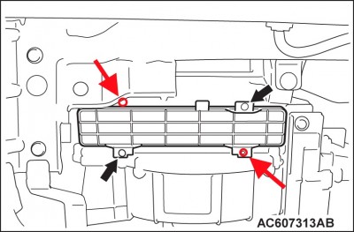

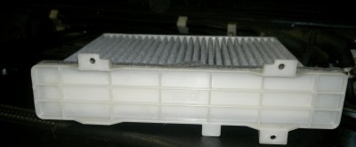

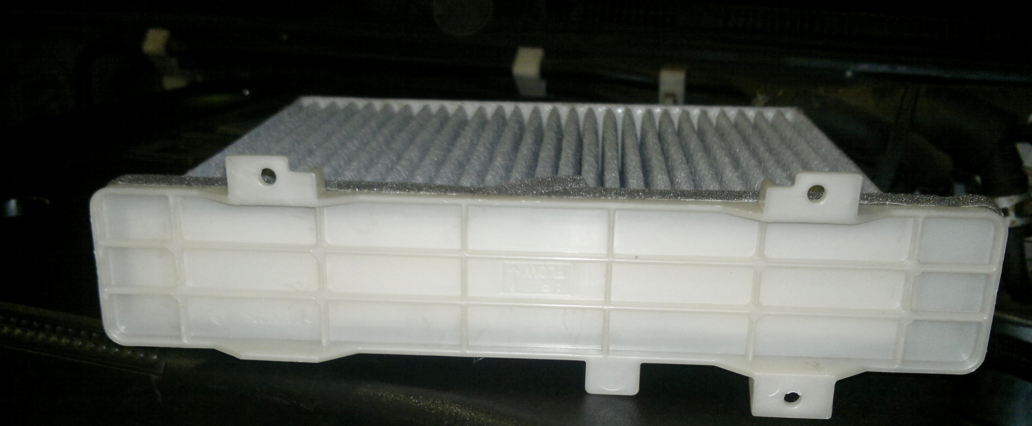

Вношу поправки в собственное сообщение!))))RUS72 писал(а):Порылся в своих записях и обнаружил что два с половиной года назад я устанавливал угольный фильтр Nipparts № J1345006. Цена была в 2011г=710р. Сейчас на Экзисте=699р.
Претензий к данному дивайсу не имеется.
Претензии к данному дивайсу появились!
В частности на фильтре появилась лишняя проушина под саморез крепления. На оригинале их две, Nipparts на кой-то хрен сделал три и третья не даёт вставить фильтр на место, плюс к этому упорный выступ для чего-то перенесли левее и он тоже стал мешать и недавать вставить фильтр на место.
Деваться мне было некуда, фильтр уже на руках, поэтому взял ножовку по металлу и отпилил лишнее))) , фильтр встал на место, но больше я фильтры этого производителя брать не буду, на кой мне эта лотерея подойдёт/не подойдёт?!

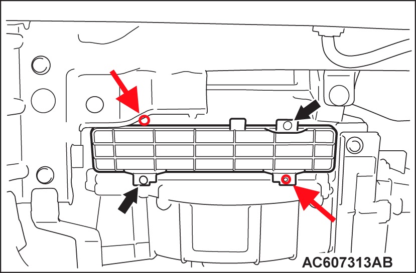

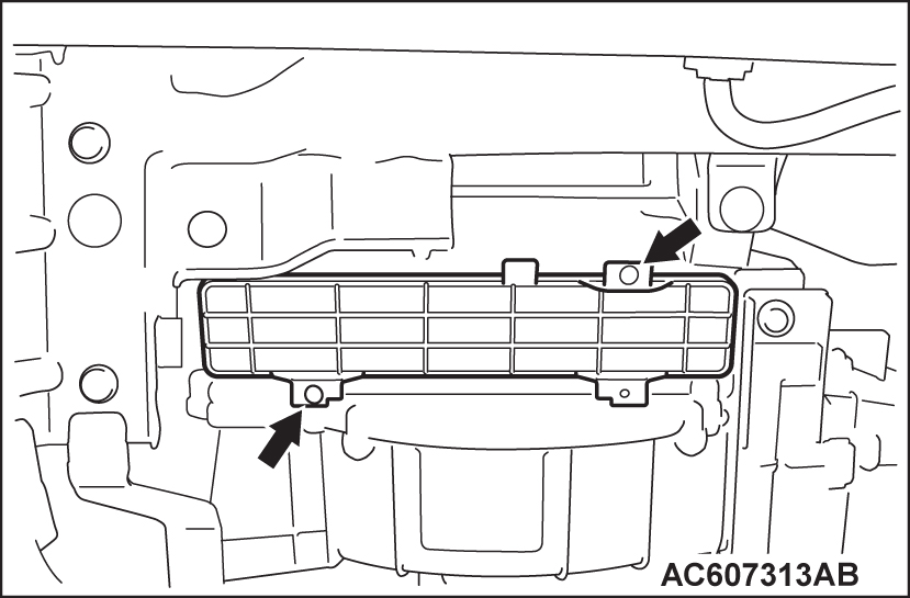

Саша,а ежли перевернуть?На оригинальном Denso тоже три дыркиRUS72 писал(а):... На оригинале их две, Nipparts на кой-то хрен сделал три и третья не даёт вставить фильтр на место, плюс к этому упорный выступ для чего-то перенесли левее и он тоже стал мешать и недавать вставить фильтр на место...
Иллюстрация к примеру

megranny писал(а):Саша,а ежли перевернуть?На оригинальном Denso тоже три дырки
Вот перевернуть у меня ума не хватило. Может и встал бы. Но на прежнем Nipparts (как и на заводском оригинале) никаких третьих проушин небыло! А упорный выступ был снизу! Вносят изменения хоть бы указывали, как его вставить, сукины дети.
На фото у тебя Алексей точно такой фильтр как у меня Nipparts пришёл, только цвет пластика чёрный (перед идущий Nipparts был белый).
А вот иллюстрация ... какая-то не корректная, как будто зеркальное отражение, может это для праворульных. У меня фильтр крепится так, как указал ниже:

Дык на Denso,который я вверху привёл,тоже стрелка при установке смотрит вниз.А что это меняе?Gamaun писал(а):... Но расположение крепёжных проушин на ...027 и стрелка AIR FLOW не позволяет использовать ...027 вместо ...028...
