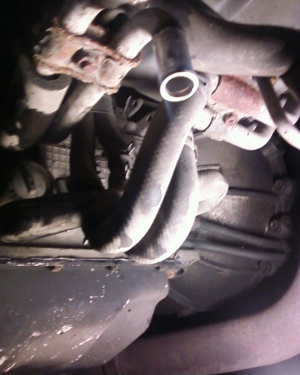

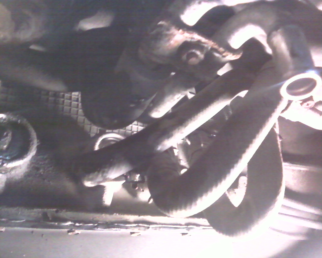

JEKA писал(а):
g-r-e-y писал(а): ...подскажите можно ли их заглушить?
Если не менять трубки на новые, то лучше не глушить совсем систему заденего отопителя, а закольцевать ее перед сгнившими трубками, в дальнейшем будет проще восстановить ее работоспособность, если возникнет необходимость. ИМХО
Спасибо, именно так и буду делать, мастер закольцует где-то в передней части авто.
Единственный вопрос: после кольцевания, уровень антифриза нужно уменьшить ли добавить, как быть?

Re: Help!!! Задний отопитель
Сообщение DenVer »
Уровень налить по меткам на бачке
Закольцевали в районе АКПП, охлаждающую жидкость слили, закольцевали и обратно залили.
