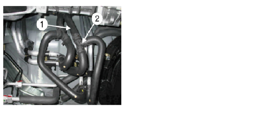

сделайте кто-нибудь фотку, откуда отходят трубки на печку, а то у меня все обрезано, хочу сам поставить резиновые трубки, но не знаю к чему подключать

украинец писал(а):сделайте кто-нибудь фотку, откуда отходят трубки на печку, а то у меня все обрезано, хочу сам поставить резиновые трубки, но не знаю к чему подключать
Вот смотри.

У меня алюминивые трубки соеденены резиновыми, как я показал на фото. А те, на которые я указал стелками и идут на задний отопитель ?
Потому что у меня их нет.

На отопитель идут те которые слева горизонтально стоят. По твоему рисунку они у тебя тоже закольцованы

А на которые я указал стрелками куда идуд или откуда?
1. как я понимаю из вышесказанного на задний отопитель

ДА

Огромное спасибо Vitalya-74 за фотку, очень помогла.
Я восстановил задний отопитель сам. Купил 8 метров маслостойкого шланга высокого давления( около 1.3 метра осталось лишнего), 4 хороших оцинкованных хомута и 20 пластиковых самозатягивающихся хомутов 5х150 мм. Старые трубки и резиновые шланги частично отрезал, те части, которые подходят к задней печке, а впереди к тройникам. Затем прикрепил густенько пластиковыми самозатягивающимися хомутами резиновые шланги к старым железным трубкам, сзади шланги одел на штуцера выходящие непосредственно из печки, а впереди одел на пластиковые тройники. Все это дело затянул железными хомутами. Добавил 1,5 литра антифриза в систему охлаждения. Результатом доволен как слон. По времени заняло все около 2 часов с пивом и перекурами.
