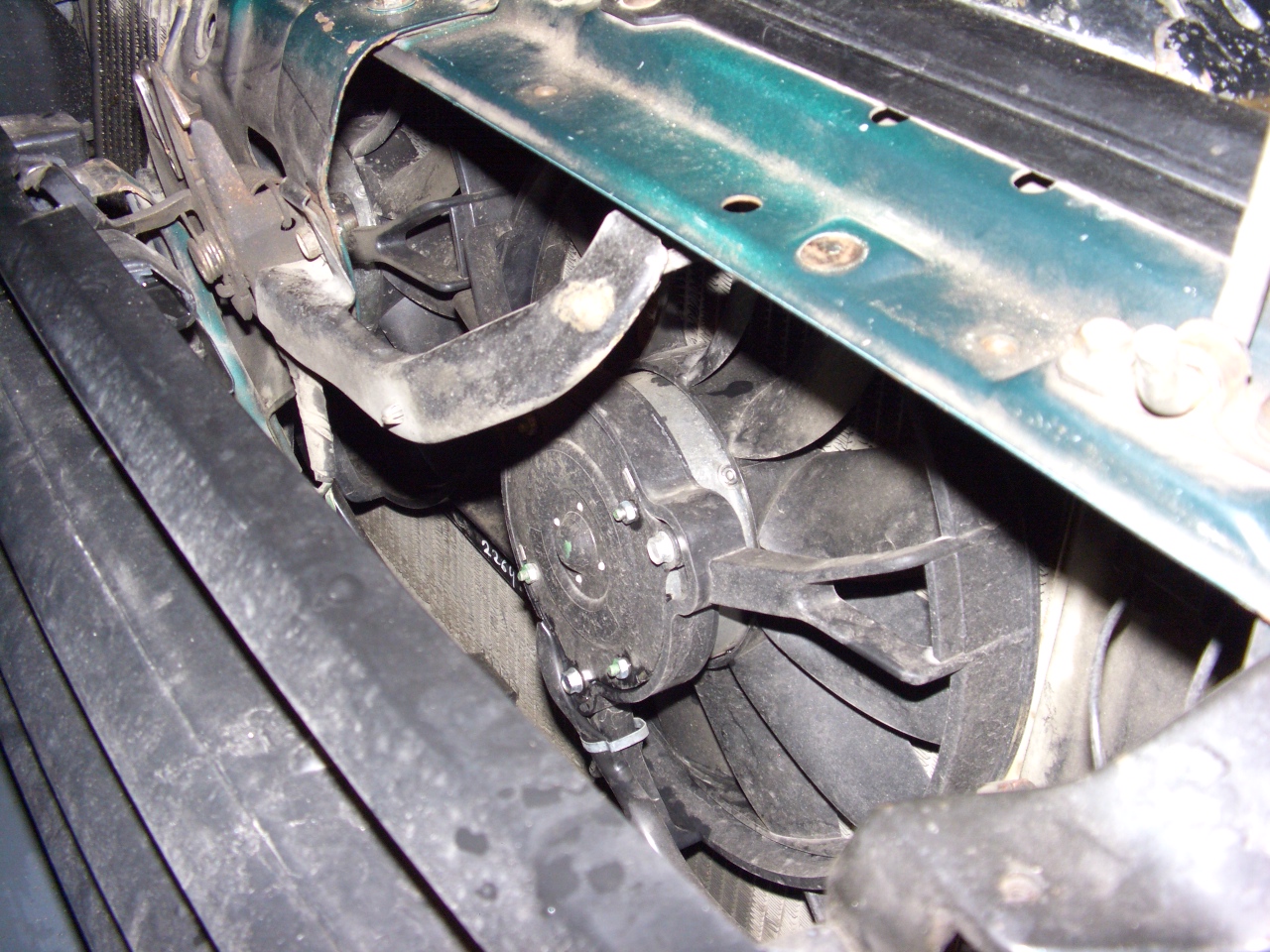

Мужики,вопрос - как думаете,где лучше ставить вентиляторы - перед радиатором или после.Мне просто достался вентиль от WV Пассат, а он большой и слишком плотно становится после радиатора,а вот перед оным у меня места хоть отбавляй,вот и думаю - искать другой вентиль или ставить перед радиатором и не заморачиваться.Прошу высказывать все ЗА и ПРОТИВ мне очень нужно.

Если у пассата он стоял внутри-то не поставишь по другому..
