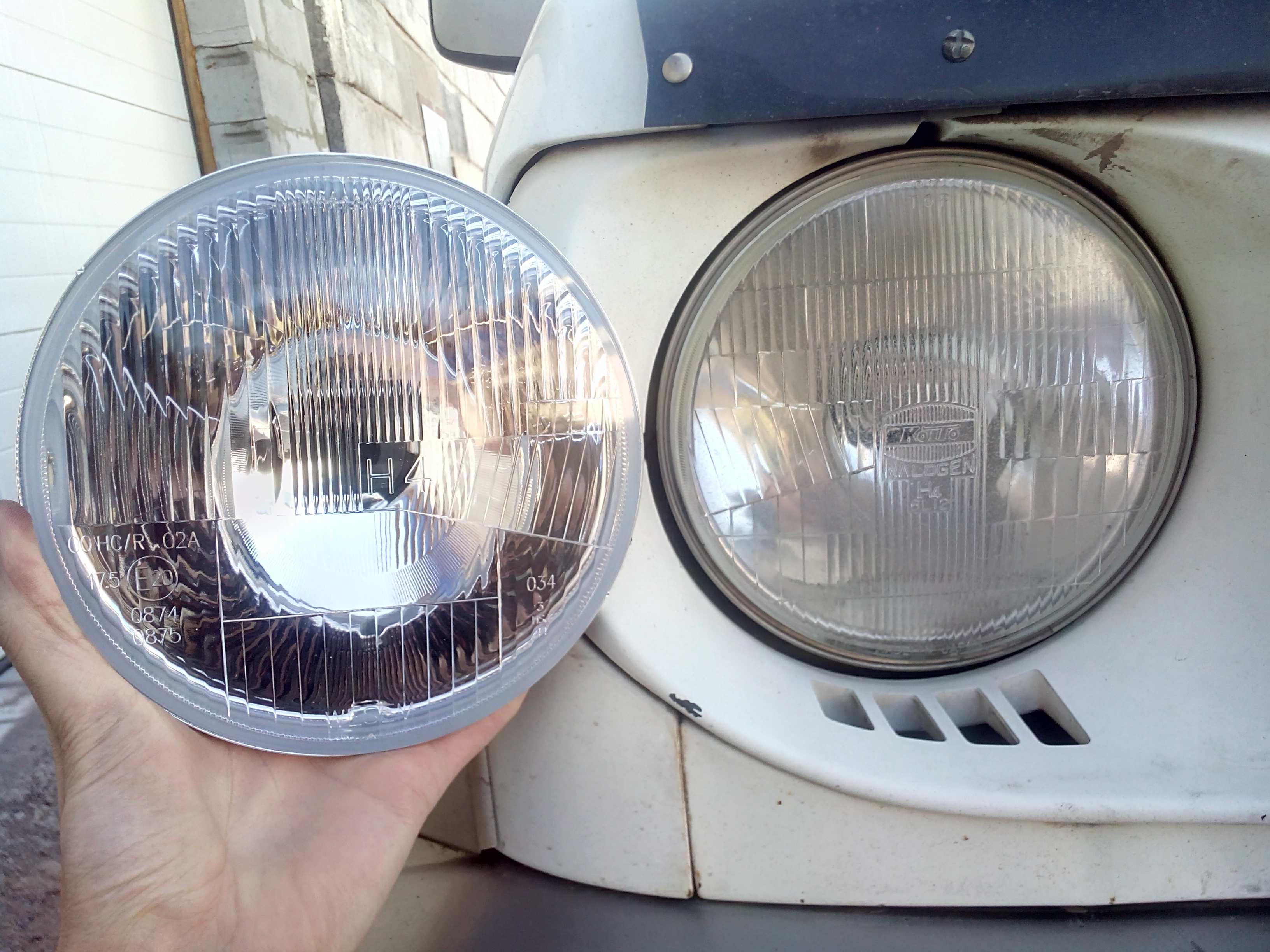

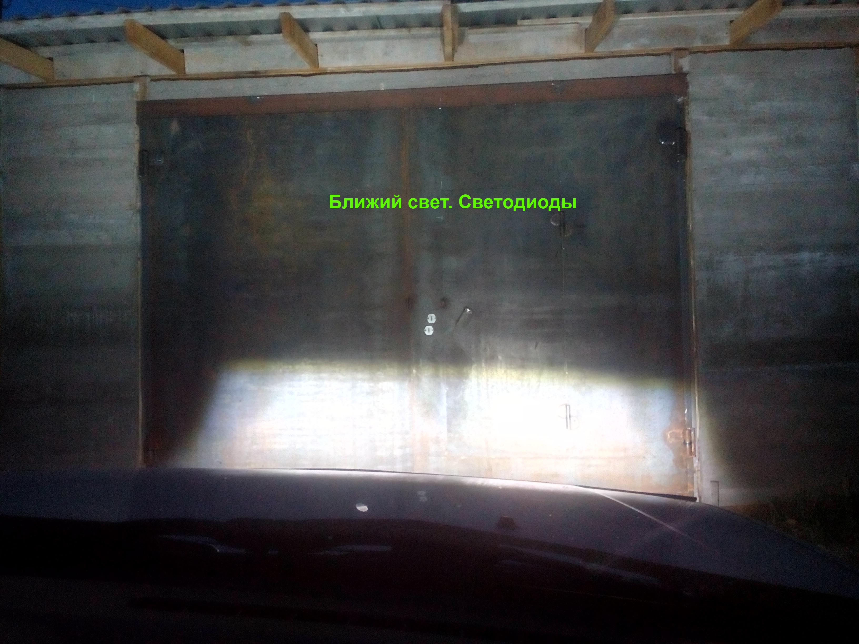

Вот, наконец-то я добрался до фар головного света, т.к. штатные, родные светили плохо ввиду мутности отражателя и т.п., и в глаз встречному водителю.
Мой выбор пал на оптику "Весем".
Брал вот эти - http://wesem.ru/cat/golovnoj_svet/re32111_s_pylnikom/, цена демократична, изготовление отличное.Сделано в Польше. Всё подошло "тютелька в тютельку". Нужно снимать решётку радиатора. Потом достаточно отвинтить хромированное кольцо, которое держит сам оптический элемент и вынуть фару. Не нужно откручивать держатель фары, который держится на двух регулировочных болтах и пружине.
Купленная фара подошла как родная, подгибать, дорабатывать, шаманить и колхозить ничего не пришлось.
Сразу вставил в новые фары заранее купленные светодиодные лампочки, вот тут-то и пришлось поколдовать с пыльником. Новые фары имеют похожее рифление, но с учётом леворульности - теперь не светят на встречку и освещают обочину.
У "весемовских" фар немного выперает вперёд само стекло,но это всё мелочь, округлось стекла такая-же как у родной.
Светодиодные лампы, ввиду своей конструкции не дают той самой галки, про которую все пишут, но при этом светят хорошим белым светом. Сделал немного фото, см. ниже.
Больше фото в архиве на ЯДиске по ссылке -https://yadi.sk/d/HjGLYukm3J8EFT, размер - 50 Мб

Re: Делаем европейский свет на Pajero JR
По сравнению с галогеновыми - диодные ввиду своей конструкции дают чёткий пучёк. На ксеноне не разу не ездил, сравнить не могу. Большую роль тут сыграли конечно-же новые оптикоэлементы, у которых стекло и рифление заточены под правостороннее движение. Если в впритык подъехать к стенке (воротам гаража) - чётко видно, что пучёк прямоугольный.
Полосу света, думаю можно отрегулировать положением фар. У меня, думаю пока ещё не отрегулированы. Жду тумана или дождя, чтобы точно видеть границы светового потока, пока сделал так, чтобы на встречку не светили. Думаю, что всё это ещё зависит от самой светодиодной лампы, а точнее расположения самих диодов на основании. По яркости тут неоднозначное дело, т.к. и зрение и цветовосприятие у каждого разное, и к тому-же светодиод выдаёт фиксированную (+/-) длину волны, от того его свет может восприниматься по разному, в сравнении с лампой накаливания, где присутствует почти весь спектр. Кому-то нравиться, кто-то терпеть не может. Мне пока нравиться, свет белый как у ксенона, но не такой "сильный".
UPD:23/05/17 - Добавил фото. Ближний и дальний свет.
Фотал на смартфон 8 мегапикселей камера.
В реале - всё лучше. Сильно вывернуты фары в право как мне кажется.
